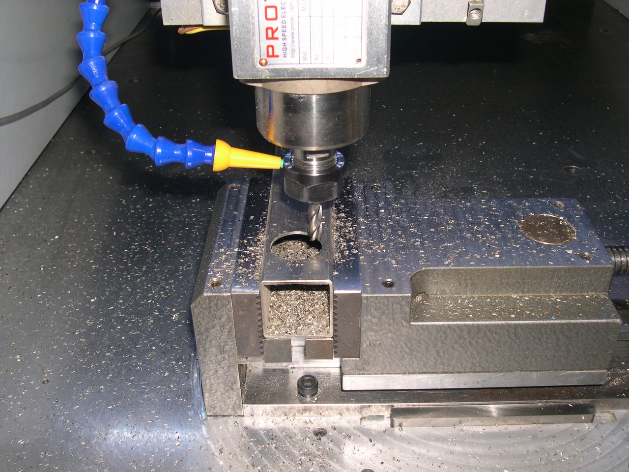

Itt
meg kipróbáltam az50x50x3 mm rozsdamentes zártszelvényben egy 35 mm furat készítését, A főorsó kb. 300f/ perc, ez a marószár 6 mm vastagságú, előtolás 0.25 mm mélységben és 10 mm/perc előtolás. Legalább fél óra volt, ha nem több. Megint lehet, hogy a marószár kopottsága a buktató.

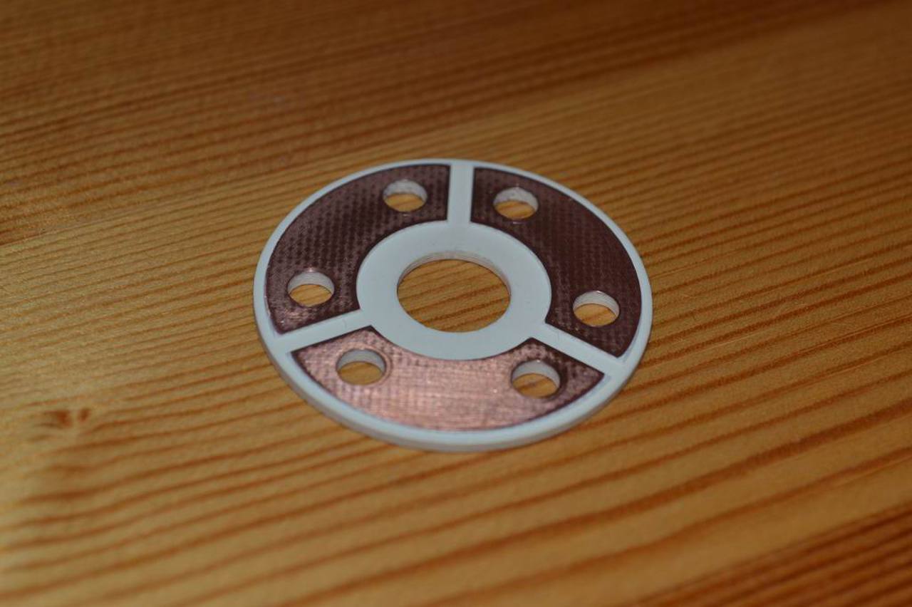

(#) SALáta hozzászólása Ápr 5, 2015 /
Pár éve érlelődik a döntés. Pár napja kezdtem el a gyártást. Szóval a cnc gépparkom(félkész eszterga, maró, lézer) egészét használtam fel a gyártáshoz, egy cnc esztergályos gyorstalpaló tanfolyamra még a szomszédasszony is átjött - segített (tananyag: nyomd az R betűt , húzd meg, ide ütköztess, Lejárt ). Asszonyság is besegített a gyártásba is , és csomagolás a keze munkája. 100% házi géppel készült az esküvői meghívónk. .
Az alsó látható lap az persze próbadarab volt. A meghívó kinyitható 3 rétegnyi rétegelt lemezből van ragasztva , egy csap a cnc esztergályos része és egy mágnes ellendarabja legolcsóbb acélból ami a nyitófület tartja.

(#) l48 válasza Koncsar hozzászólására (») Ápr 6, 2015 /
Próbáld meg a teljes mélységet 3mm-t a központba fúrt 8-10mm fúratból spirális marással.
Igy nyugodtan beleengedheted akár 10mm mélységig is a kopott vagy törött végű marót mert a vége nem játszik. Ha 0.5-1mm átmérő növekedésel tudod csinálni akkor sem több 10percnél ez a munka. A kezdő fúratot én fúrógépen fúrnám, az sem baj ha nem pontos majd a cnc kiigazitja. A géped eldönti, hogy egyirányú vagy ellenirányú marással jobb a felületi minőség.
(#) Koncsar válasza l48 hozzászólására (») Ápr 6, 2015 /
Szia! Köszönöm szépen, ki fogom ezt is próbálni. Csak azért nem tettem, mert a forgácsolási anyagmennyiségre gondoltam először, hogy így kevesebb lesz.
Ebben igazad van! Főként akkor ha szükség van a kieső darabra.

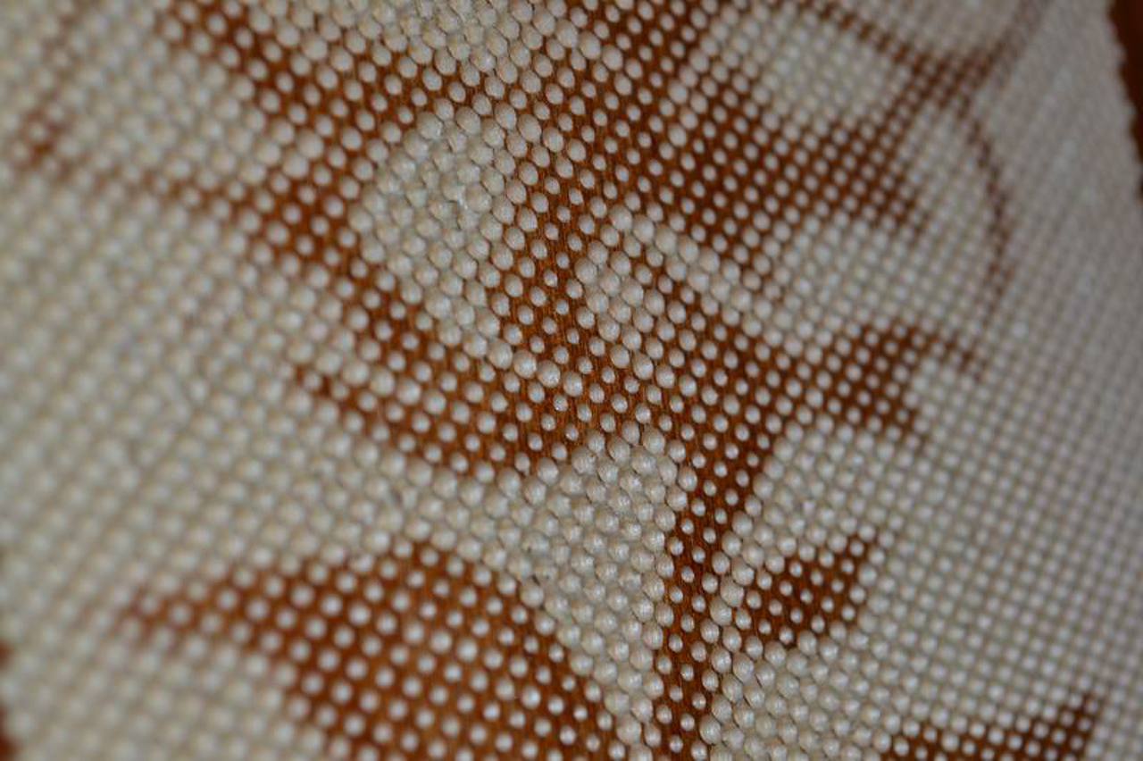

(#) vanzerr hozzászólása Ápr 7, 2015 /
Egy kis próbálkozás... Kipróbáltam a "halftone" kép készítését...

(#) Koncsar válasza l48 hozzászólására (») Ápr 7, 2015 /
Szia Gyula! Kipróbáltam amit múltkor leírtál, hogy spirálban csináljam az üreget. Sajnos nálam valami miatt ez sem csendesebb és rezonancia mentesebb mint amikor csak belülről marom ki a furatot. Itt nálam lehet, hogy a gép hibájából de még jó pár tizeddel el is tér a kívánt mérettől. Van mit még agyalnom sajnos.
(#) l48 válasza Koncsar hozzászólására (») Ápr 9, 2015 /

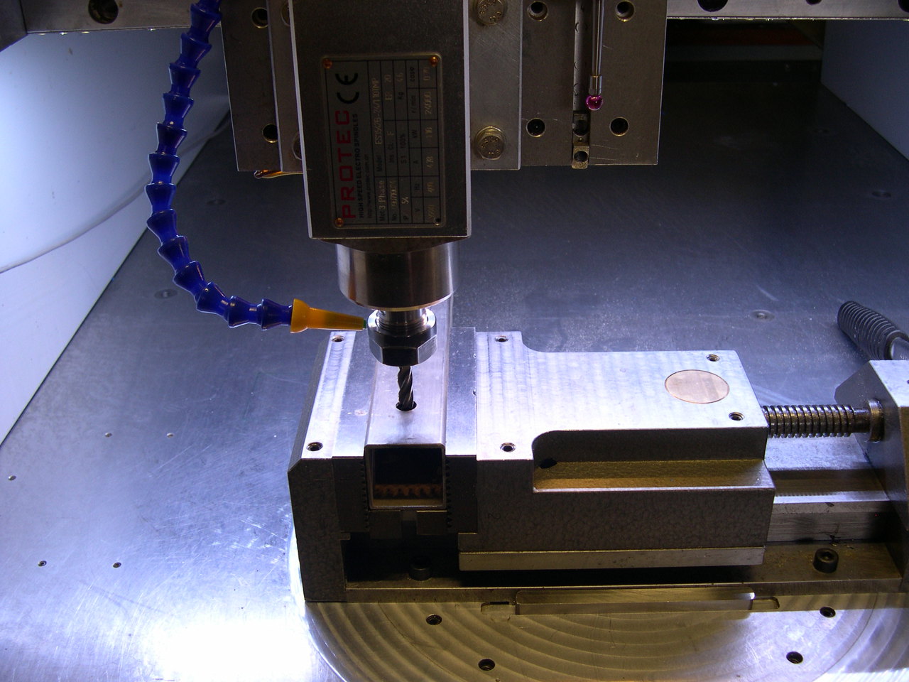

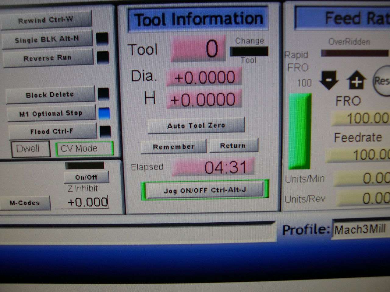

Most volt egy kis időm kipróbálni. Igaz nem volt 3mm rozsdamentes szelvényem csak 2mm-es.
egy 30mm átmérőjű kivágást csináltam.
A szerszám 4 élű keményfém (használt, de a paláston még nem dolgozott) átmérő 7.86mm
Ezt fontosnak tartom mert a végeredmény a kisebb átmérő.
A fordulatszámot nem tudtam 3500 alá vinni mert e fordulat alatt már az ellenszél is megfogja ezt a marómotort.
15% körönkénti fogással 4.5 perc alatt végzett.
Az előtolás 100mm\perc
Kiindulásként egy 10mm furatot készitettem.
A rozsdamentes anyagot én mindig hűtöm és kenem most nem tettem mert nem akartam összekenni a gépet.
Egy minimális rezonancia volt a szelvény tengelyvonalában.
Egy fél gyufásdoboznyi forgács lett-
(#) tomipap válasza l48 hozzászólására (») Ápr 9, 2015 /
Ez melyik főorsó típus?
(#) SALáta válasza l48 hozzászólására (») Ápr 9, 2015 /
Szép lett, gyorsacéllal talán jobban jártál volna de ahogy írod a marómotor fordulatszáma túl magas és hűteni se volt kedved ráadásul az "érzékenyebb szerszám". Telibe vágva sokkal gyorsabb, bírnia is kellene, majd egy simító fogás. Elvileg beszorulni nem fog. A savállónál az a baj nem akarja a forgács elvinni a forgácsolás hőjét ezért a szerszám és az anyag kapja meg. Szerszámra kenődés meg folyamatosan koptatja a szerszámot. Éles szerszám kell hozzá, az a gyorsacél de azt bő hűtés nélkül lehetetlen használni. Vannak már kifejezetten éles keményfém marók de a többségük tompa a porkohászati voltuk miatt-azaz nem lehet kisebb rádiusz az élén mint az elemi por amiből csinálják.
(#) l48 válasza tomipap hozzászólására (») Ápr 9, 2015 /
1.1Kw-os 24000n\min Protec gyártmány.
Nem vagyok vele elégedetlen. Csak sajnos a munkáim zöméhez alkalmatlan,
de ez nem az ő hibája.
6000 ford felett már lehet vele dolgozni jó szerszámmal.
(#) l48 válasza SALáta hozzászólására (») Ápr 9, 2015 /
Ez igy van! Régebben sokszor mértem, figyeltem a marómotor áramfelvételét
különböző anyagú és minőségű szerszámoknál.
Ha valaki kedvet kapna hozzá ennek csak új szerszámnál van jelentősége.
Pontossabban az igy szerzett tapasztalatoknak.

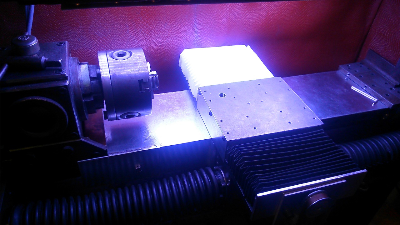

(#) guliver83 válasza Koncsar hozzászólására (») Ápr 12, 2015 /
Az biztos, hogy éles szerszám kell hozzá a nélkül csak kapargat a géped.
Én mire megcsináltam az esztergám ideglenes késtartóját munka közben egyszer megálltam és megéleztem a marót.
Hűteni kenni nem akartam nagyon de keltet volna.
A kis ceruzahegyezőre készült.
A hozzászólás módosítva: Ápr 12, 2015

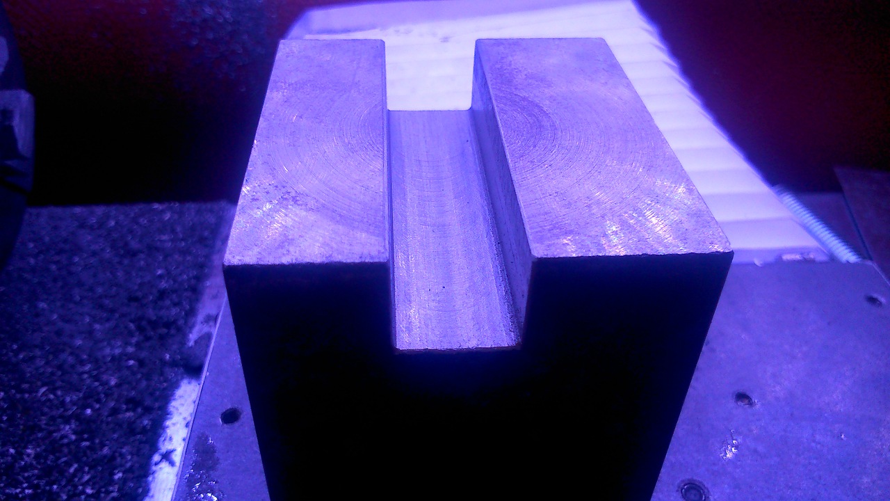

(#) Koncsar hozzászólása Ápr 18, 2015 /
Szép szombatot a CNC -s csapatnak.
Megszeretném kérdezni, hogy mi a technikája pl. egy nem teljesen sima kőbe mart szöveg festésének. A képen látható szöveget kimartam, összekentem és a felület érdes részeiből már nem tudtam kiszedni a festéket teljesen. Ha valaki tud ötletekkel szolgálni, megköszönném. Előre is köszi.
Próbálkoztam aránylag vékony öntapadós matricán keresztűl is a gravírozást, de az nem jó.
A hozzászólás módosítva: Ápr 18, 2015
(#) kaqkk válasza Koncsar hozzászólására (») Ápr 18, 2015 /
Ha jól emlékszem Zolibácsi leírta nemrégen fülpiszkáló szárát festékbemártva (azt cseppentőként használva ) fel lehet szépen tölteni a kimart helyeket , de szerintem egy üveg szemcseppentő ideális lehet erre a célra
(#) Koncsar válasza kaqkk hozzászólására (») Ápr 18, 2015 /
Szia! Elég kicsik a betűk. Én is gondoltam már tűvel való feltőltésre. Illetve kipróbáltam, hogy P20 spray el gravírozás előtt lefújtam, sűtőben ráégettem. Utána arany nitrós festék. Az átütött a P20 on. Ezt is félretettem. A hideg zsíroldó a P20 at levítte, de ott ahol aranyszínű festék ráment osszeoldódott. Ha az arany festékem vizbázisú lett volna, akkor működött volna a dolog.
