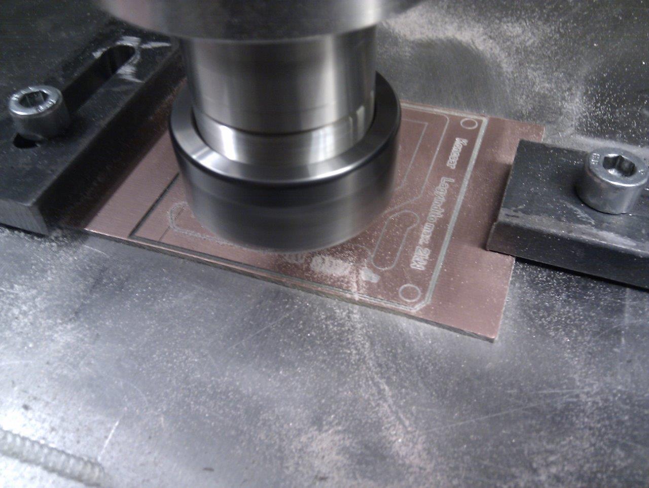

Kipróbáltam a NYÁKmarást vagy gravírozást is. Ezt talán lehet finomítani is. A levílágítós verzió egy kicsit talán szebb, nem tudom.
Véletlen sikerült az alján egy vonalat belefaragnom, ami végleg el is rontotta.

(#) kaqkk válasza Koncsar hozzászólására (») Ápr 20, 2015 /
Ez a megoldás (teliföld) van olyan szép mint a vegyileg maratott. nagyon jó lett !

(#) ktamas66 válasza Koncsar hozzászólására (») Ápr 20, 2015 /
Nagyon szép lett! Milyen tűvel csináltad?
Mondjuk érintésvédelmileg lehet kicsit kevés a szigetelési távolság a 230V-hoz, szélesebb izoláció kellene, vagy nagyon jó lakk .
(#) Koncsar hozzászólása Ápr 20, 2015 /
Köszönöm a szép szavakat Nektek. Ktamas66 -nak a kérdésére 0.1 mm 30 fokos tűvel.

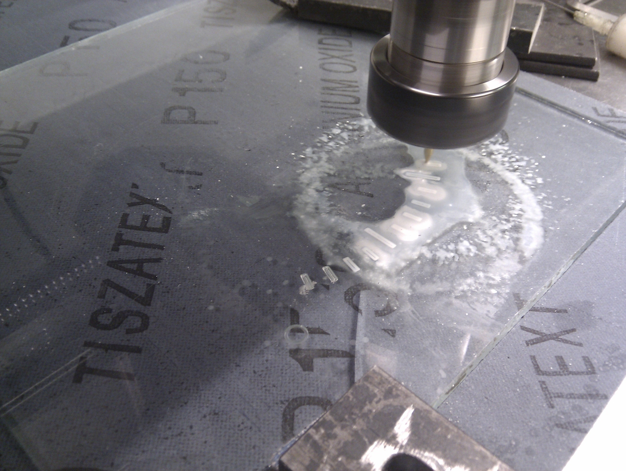

(#) Koncsar hozzászólása Ápr 22, 2015 /
Megpróbáltam üveglapba egy NYÁKtervet gravírozni, de nem is tudtam, hogy egy ilyen üveg foltokban hiányzik. Elöször azt hittem, hogy lepattant a gravírtű hegye.

(#) Koncsar válasza emmzolee hozzászólására (») Ápr 22, 2015 /
Szia! Most, ma próbáltam elöször, mert kiváncsi voltam a 0.1 mm hegyű 30 fokos gravírtűre. A fordulatszám 10.000 környékén vagy talán kicsit felette lehetett. A mosógép motorom tekeri a főorsót. Az előtolás 50 és 100 mm/perc között játszadoztam vele. Sajnos az üvegben voltak huplik amire életemben nem gondoltam volna. Azért voltak benne azok a nem belemart részek. Hülyét is csinált belőlem , mert vagy 6 szor visszaküldtem emiatt Home pozicióba, mondom biztos letört a tű hegye. De nem az volt a bibi.

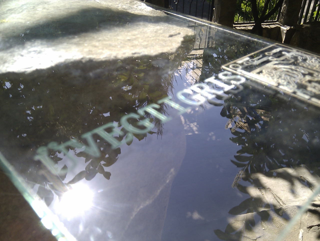

(#) Koncsar hozzászólása Ápr 23, 2015 /
Sziasztok! Átmentem üvegtigrisbe. A marás össz mélysége 0.25mm. Azt már meg sem merem mutatni, hogy milyen amikor oldalról a LED szalaggal megvilágítom. Ilyet bárki tud csinálni ha van bármilyen CNC gépe. Csak itt ép a gravírtű miatt játszottam.

(#) Koncsar válasza Koncsar hozzászólására (») Ápr 23, 2015 /
Olyan mély a marás, hogy a tigrist még körömreszelőként is tudnám használni. Sajnos a sima viz mint hűtőfolyadék nem jött be, így neki kellett állnom kisérletezni egy adalék előállításához, ami jó hatással van a tűre és az üvegre.Némelyik lötty alkalmatlan volt, mert repedezett a ravírozás során az üveg széle.

(#) kaqkk válasza Koncsar hozzászólására (») Ápr 23, 2015 /
Ezentúl csak Merlin- nek foglak szólítani .....
(#) csatti2 válasza Koncsar hozzászólására (») Ápr 23, 2015 /
Valahol azt olvastam, hogy a WD40 jól működik ilyenkor mint hűtőfolyadék... Egy próbát megér.
(#) emmzolee válasza Koncsar hozzászólására (») Ápr 23, 2015 /

Az üvegesek állítólag az üvegvágót használat előtt petróleumba mártják. Azt próbáltad már?
(#) Koncsar válasza emmzolee hozzászólására (») Ápr 23, 2015 /
Szia! Arról hallottam már. Meg kéne próbálnom valami furatot marni még erre az üvegre.

(#) sastas01 válasza Koncsar hozzászólására (») Ápr 24, 2015 /
Ha jól tudom a WD40 is petróleum alapú, és egyéb olajszármazékokat, adalékanyagokat is tartalmaz.(Az előzőekhez hozzákapcsolván).

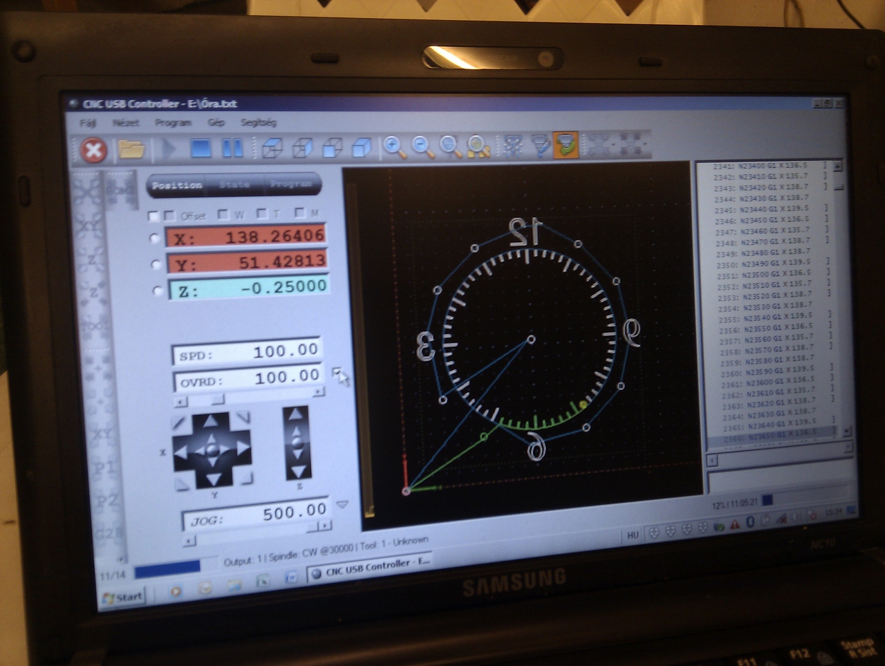

(#) Koncsar hozzászólása Ápr 25, 2015 /
Készül egy üveg próba óra. A marás mélysége 0.5 mm. Kiváncsi leszek, hogy oldalról megvilágítva milyen is lesz.
