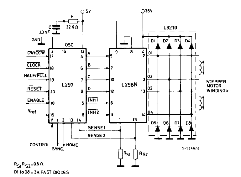

Volna egy pár kérésem: van az L297-L298-as kapcsolás nemtudm ki ismeri (nem túl bonyolult).A gondom az vele hogy nem hajlandó normálisan hajtani a kis tekercsellenálású motoromat ( 0R8 ) azaz csak kis erővel.Gondolom az áramkorlát végett van, namost ezt kéne egy kicsit megtuningolni.A másik kérdésem az hogy pontosan mijen funkciót tölt be a Vref láb mert nem látom át tisztán.Csatolom a képet ami majdnem megegyezik az én kapcsolásommal, a különbség a két sense vezetéken található ellenálásban van mert nekem ezek 10 OHM-osak a fél hejet.A válaszokat előre is köszönöm! :worship:
A 10 ohm-os ellenállások miatt sokkal előbb belép az áramkorlát. Tegyél kisebbet.
A Vref lab most log a levegoben.Akkor meg csak az a kerdesem lenne hogy nem birom e tulhajtani az IC-t ha tul kis ellenalast (0.5R) teszek a sense labakra?
Az én vezérlőmön is 0,5 ohm van a sense lábakon. R2-vel kell beállítani a motor áramot. A rajzot nézd meg!
Akkor ha jol ertem a kivant aram eleresehez az aram felet kell ravezetnem feszultsegben, azaz feszultseg = az aram x 0.5.Ha 2 ampert akarok akkor egy voltot kuldok a Vref labra.Remelem jol ertem.Koszi meg egyszer
Jól értetted, mutatvanyos fórumtárs rajza nagyon korrekt, eszerint járj el.

Hozzaepitettem a Vref labhoz tartozo kapcsolast es a sense ellenalasokat kicsereltem 0R5-re.Amit sikerult elernem hogy a nagy ellenalasu motor ami eddig is szepen mukodott most is mukodik es melegszik, de a kis ellenalasu motor tovabbra se akar igazan forogni csak amikor a Vref labat feltoltam kb 3.5V-re,de akkor se volt ereje meg melegedett az L278 mint allat .Te milyen parameterekkel rendelkezo motort hasznal, mert szerintem ott lessz a kutya elasva.Ami meg erdekel, hogy a motor tapod mennyit esik, mert en 12V-ot adok neki es a tekercskre kb. 8.5V-jut ki.Koszi elore is!
Adatlapot elolvasgattad? az L298-ra 2A-t írnak, a Vsens Sensing Voltage –1 to 2.3V ! miért tolod 3V-ig?
elvileg amig tolod a Vref-et, addig engedi a villanyt felkúszni a sens ellenálláson, vagyis 3V/0,5ohm=6A !!! Szóval a Vref beállításod és a sense ellenállás szoros összefüggésben van, meghatározza a motoron folyó max áramot. persze hogy melegszik mint állat, meg bekorlátoz stb. meg kellene tervezned az alaktrészértékeidet, nem hasraütészerűen próbálkozni, mert ha kimegy belőlük a füst nem fognak működni. A tápfeszt meg feljebb min.20V szokták venni, mert igy dinamikusabb a mozgás, az áramot meg majd a fentiek szerint (Vref/Rsens) az elektronika automatikusan korlátozza. esetleg a bipoláris L298 helyett használhatsz fetes L6203-at, jobbak a kapcsolási paraméterei.

Ami a lényeg, hogy mennyi a megengedett motoráram! Pl az én motorom unipoláris, bipoláris bekötéssel parallel kötött tekercsekkel adatlap szerint 1,2A a max motoráram. Ezt áramértéket /multiméterrel mérve a tápnál/ beállítottam az R2 potival és ennyi! Most martam ki a egy ábrát, melegszik a motor, de nem vészesen, adatlap szerint 120C-ig bírná, 50 foknál nem melegebb 1 óra működés után sem. A tápom közel 40 Volt, 30V váltó egyenirányítva,JÓL megszűrve!! 12Volt kevés!!
Köszönöm a választ, akkor a következő az hogy megemelem a tápot és akkor újra fogok probálkozni. Addig is további szép napot mindenkinek! :kalap:
