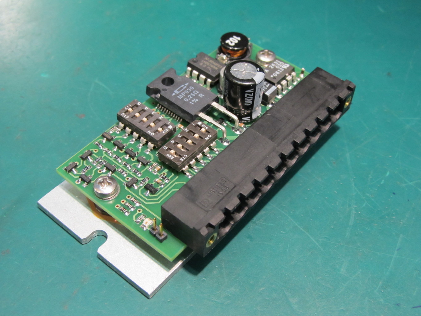

(#) hotib válasza Melphi hozzászólására (») Feb 7, 2014 /
Hallgass Zolira, ennyiből soha nem építed meg. Bár valamint jelent az alkotás öröme is...
Én a mellékelt képeken látható vezérlőket és port leválasztót használom (ezt hívják Motion-féle vezérlőnek) Ezek nagyon jó minőségű, hobbi CNC-s topictárs által gyártott eszközök. Van néhány előnye ennek a vezérlőnek: nem melegszik, 48VDC-ig használható és nem sípol vele a motor. Ellenben csak max. 2,2 Ampert tud, és bizony drágább, mint Zoli által linkelt TB6600-as vezérlő az Ebayről.
(#) Melphi válasza hotib hozzászólására (») Feb 7, 2014 /
Azért kíváncsi lennék olyan ember véleményére is aki konkrétra ebből az ebay-s eszközöket használja. A sípolásról meg annyit hogy az adja a gépnek az a igazi géphangot, ezt miért nyomnám el.
