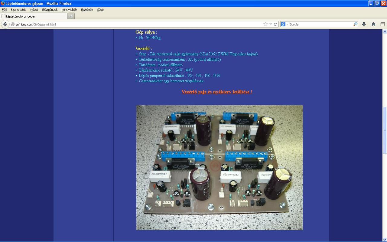

találtam egy léptető motor vezérlő elektronikát, sufniCNC oldalán, azt olvastam erről az ic típusról hogy egy igen megbízható kis eszköz, arra gondoltam összedobnák egy ilyent próba képen. Még nagyon nem értek a dolgokhoz, de amit belinkeltem képet valamit hiányolok róla, mégpedig a soros porti kártyát, erről vajon miért nem beszélt? Köszönöm
Párhuzamos port kártyát szerettél volna írni gondolom.

Nézegettem, de nagyon kapcsolási rajzot nem találni, inkább kész áramkörök vannak, de viszont tényleg nagyon olcsó az ic, az eBay-n kb 1000ft ért lehet kapni.

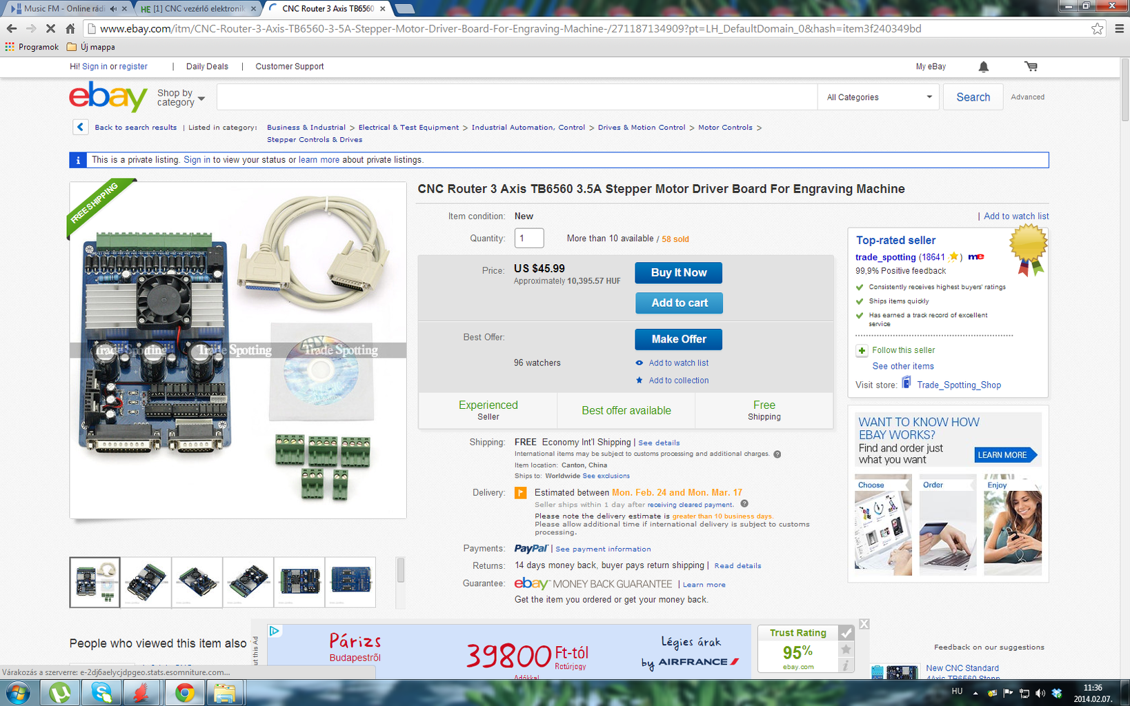

Építettem ugyan vezérlőt, de ha most kéne elkezdeni, 100%, hogy készen vennék TB6600-s vezérlőket az ebay-en. (tengelyenként) Ha rám hallgatsz, akkor ezt teszed. Aztán ehhez lehet tápot építeni, meg az egészet egy komplett rendszerré gyúrni. A TB6560AHQ IC-kel vigyázni kell, mert hamisítványok is fellelhetőek.
Olvastam hogy ezek az ic-k rendkívül érzékenyek gerjedésre, ha nem jól van megtervezve a nyák hamar kinyírja magát az ic. Amúgy félek ezektől az ebay-s dolgoktól, például hogy nem e jön be valami kompatibilitási hiba a szoftverrel?
Én nagyon elégedett vagyok a TB6560-al. Valószínű, hogy a 6600-s is remek lenne. Amit az ebay-en lehet kapni, szerintem gerjedés szempontjából jól van megtervezve. Több ember is használja ezeket itthon. Szoftver kompatibilitási hiba szinte elképzelhetetlen, mivel a mach3 is és a linuxcnc is széles határok között konfigolható.
Akkor azt tetszik mondani hogy egy gyári, pl: ebay-n vásárolt vezérlő-vel rosszat nem csinálok, ugye?
Pl: amit a képen láthatunk.
Ez a rosszabb, kiforratlanabb verziójú "kék" vezérlő. Ha mindenáron 3 tengelyes egybe vezérlőt választasz, akkor a "piros" V-TYPE vezérlőt válaszd. 3 tengelyes
Én inkább a TB6600-s tengelyenkénti vezérlőt választanám. TB6600 vezérlő Egy ok: Ha valamelyik tönkremegy, nem kell mindhárom tengelyt bolygatni, csak azt az egyet, ami hibás. A hozzászólás módosítva: Feb 7, 2014
