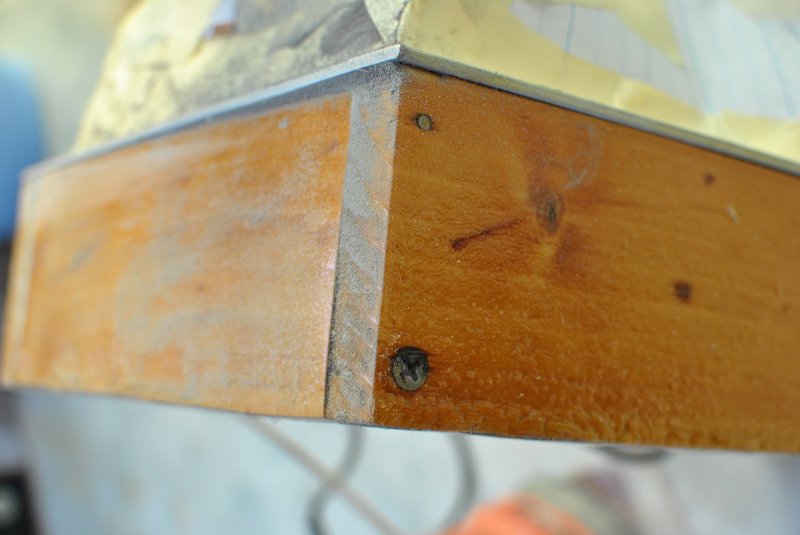

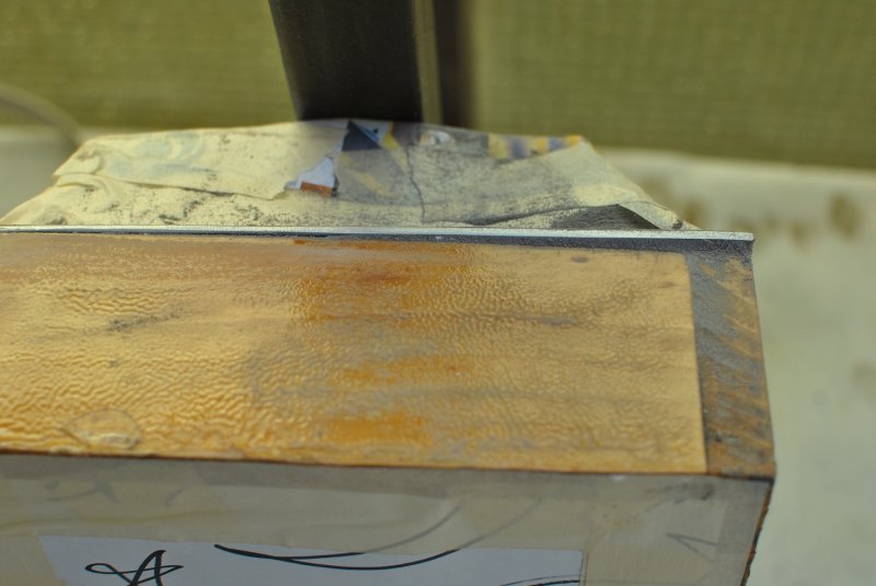

Hát csiszoltam 4 órán át mire lejött a MÜSZI féle ráncos gumis trutyis "lakk" aztán 10 réteg vékony lakk lett ráfújva. Még lehetne pár hetes száradás után 600 as papírral megsimítani és 1-2 réteget ráfújni a tükörhöz, de a fedlaphoz meg az egész stílushoz nem illik a túl tökéletesség Sajnos a fedlapon vannak fölös furatok, mert brumminimumra lettek a trafók beállítva, úgy hogy jól is nézzen ki, mert volt pár brumminimum csak akkor össze volt kuszálva minden. Végül is nagyon hallgatható lett. Ma mégsem álltam neki a 6P3S nek mert egész nap ezt hallgatom, nem lehet itthagyni. Nagyon jó. A hangja jobb mint ahogy kinéz még most is.
