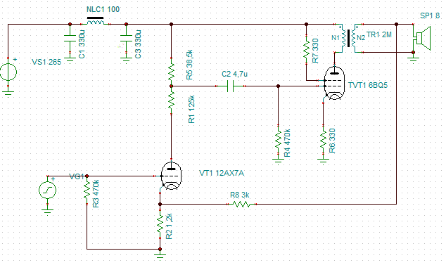

(#) Lakatfogó hozzászólása Dec 15, 2011
A csatolt kép szerint van most megcsinálva az erősítőm 5 csatornája. Csináltam benne visszacsatolást, amivel kiküszöböltem a maradék búgást, viszont ez nem teljesen frankó, mert így meg kicsit halkabb lett, nem sokkal, de egy kis hangerő még jól jönne. Egyébként nagyban javult a mély hang átvitel a visszacsatolással.
1K körüli ellenállásokkal láttam visszacsatolásokat a rajzokon, egy potméterrel kipróbáltam, 3K-ig lehet lazítani a visszacsatolást, az felett már viszont visszajön a maci, pont ahol a hangerő elérné a kívánt értéket.
Variáltam az anód ellenállásokat, kiszedtem az osztót, meg próbálkoztam katódköri kondival is, de ahogy nő az erősítés, úgy erősödik a visszacsatolás hatása is, és a végeredményben a hallható hangerő nem lett nagyobb.
Tudtok erre javasolni valamit? Korábban a BSS-en fentlévő rajz szerinti kapcsolást építettem, ott is erre jutottam, hogy visszacsatolva frankó, csak halk.
(#) pucuka válasza Lakatfogó hozzászólására (») Dec 15, 2011
Mi az értelme a trióda anódellenállása megosztásának. Szerintem semmi. Úgy csökkenti a fokozat erősítését, hogy a kivezérlést (és ezzel együtt a torzítást) kell növelni. Én az erősítést, ha szükség van rá, akkor a visszacsatolás növelésével csökkenteném. A táplálás is hibás, az anódtápra közvetlenül a végfokot kötném, és további RC szűrés után a meghajtó fokozat tápját. A megosztott anódellenállásoknak közvetlenül nincs közük a mélyhang átvitelhez, viszont a végfoknak a katódellenállását én átblokkolnám, megfelelő méretű kondival, és a segédrácsot is hidegíteném. Az igaz, hogy így egy konvencionális erősítőhöz jutnál, de legalább szólna rendesen.
(#) Lakatfogó válasza pucuka hozzászólására (») Dec 15, 2011
Szóval mikor kiszedtem a trióda anód osztóját, és többféle értékű ellenállással is próbálkoztam anód ellenállásnak egészen 250kohmig, elérve a kb. 35dB erősítést, az osztós 20 helyett, ez sem segített, mert visszacsatolva nem lett hangosabb.
Azért csináltam anno osztót, mert nem terveztem visszacsatolást, így meg kézenfekvő az anódköri osztás, nekem nem nagyon tetszett, hogy a bemenetre tegyek egy igen nagy osztót, a trióda igen nagy erősítése kontra magas vonali szint miatt.
A plusz RC szűrést még kipróbálom, szerencsére ezt könnyen meg tudom valósítani. Viszont akkor sem volt eltérés a maciban, amikor a CLC után még odakötöttem 2 RC tagot, szóval szerintem felesleges. A végfokos dolgokat kipróbálom, hátha.
A visszacsatolás mértékét, és ezzel együtt az egész erősítő erősítését az R1, R8 ellenállások viszonyával tudod állítani.
Ez stimmel, csak R8-at 3kOhm fölé emelve meg visszajön a maci. Gyanítom a fűtés felől származik a maci, mert fülre 50Hz. A vezetékek össze vannak sodorva amennyire csak lehet, egyik szál földre van kötve. Itt a kiközepezés amit többen javasoltak, az semmit sem csinál, elvileg mert soros a fűtésük ezeknek a csöveknek.
