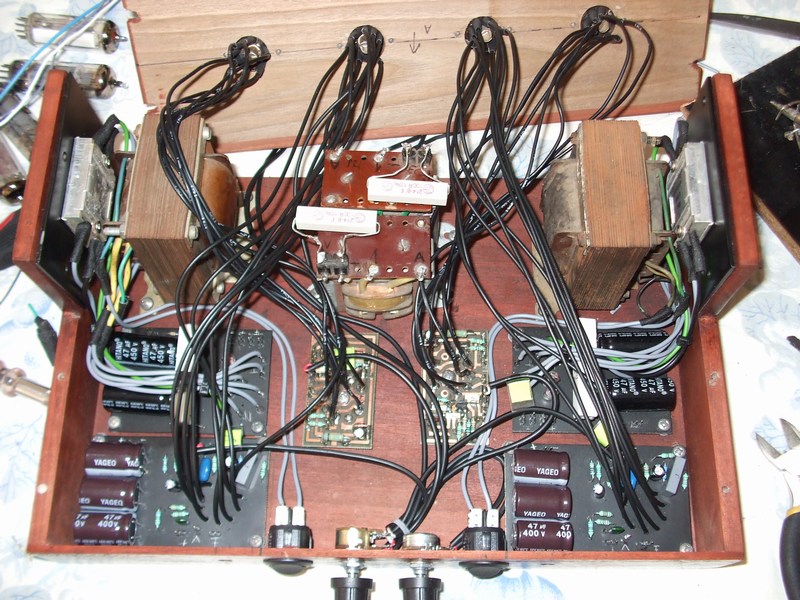

(#) (Felhasználó 20218) hozzászólása Jún 24, 2012
Sziasztok! Ma sikeresen véget ért egy április óta tartó projektem. Időközben párszor elakadtam és ide mindig bizalommal fordulhattam és kaptam is segítséget. Szeretnék köszönetet mondani srácok! Nélkületek nem sikerült volna!

Véleményem szerint sokkal többet nyom a latba, ha egy erősítő tisztességesen meg van csinálva, mint az esetleges kapcsolásba ilyen-olyan (vélt, vagy valós) tulajdonságokkal felruházott, de oda nem megfelelő alkatrészeket bepakolni, km-es bekötőhuzalokkal (ahogy a mellékletekben láttuk, nem feltétlenül Nálad).
(#) Imi65 válasza (Felhasználó 20218) hozzászólására (») Jún 24, 2012
Nagy képzelőerő kell ahhoz, hogy a csövek minden egyes lábán található - legalább 20cm-es vezeték láttán - működőképességet feltételezzek. Én azért rátennék egy szkópot, mi is valójában a helyzet..
(#) (Felhasználó 20218) válasza Imi65 hozzászólására (») Jún 24, 2012
Fülre nagyon tetszik. A héten még elviszem két ismerősömhöz is meghallgatni, mert nekik komolyabb hangfalaik vannak. Szkópra és is kíváncsi lennék. A vicc az, hogy van is itthon szkóp csak én nem tudom használni, valamint mérőkábelem sincs hozzá.
(#) audiofeeel válasza (Felhasználó 20218) hozzászólására (») Jún 24, 2012
Szép lett, tetszetős darab Néhány építő jellegű kritika: ha valahova rácsot teszel, a mögötte lévő dolgokat illik elrendezni. Ha a potigombon nincs akkora szoknya, hogy eltakarja a felfogatást (meg egyébként is), akkor szerelőlapra tesszük, nem közvetlenül az előlapra. A kábeleket vágd akkorára, hogy épp ki lehessen billenteni az elejét mérni... (Értem én, hogy akart a nyák elkészülni, még azt tudtam volna elképzelni, hogy nem a tetejére fogatod fel a foglalatokat, hanem tömör réz távtartó vezetékeléssel csak kiemeled az előlap magasságába. (Ami egyébként még most is megcsinálhatsz.) Elsőre tényleg szép munka!

(#) CIROKL válasza (Felhasználó 20218) hozzászólására (») Jún 24, 2012
Szép meg jó tetszik csupán azok a nagyon hosszúnak tűnő vezetékek fontosságát nem értem , egy csöpnyi előrelátással a tervezésnél nagyobb odafigyeléssel szerintem a töredékére lehetett volna a vezetékek hosszát méretezni.
Viszont ha totálisan zaj mentes akkor meg egy különdíj jár neked !

(#) (Felhasználó 20218) válasza audiofeeel hozzászólására (») Jún 24, 2012
Köszönöm a tanácsokat. Próbáltam rendezgetni a dolgokat a rács alatt, ennyire sikerült. Legszívesebben nem is raktam volna rácsot, de a szellőzés miatt jobbnak láttam alkalmazni. Amúgy jól ráéreztél a lényegére, amikor hozzáfogtam ehhez az erősítőhöz akkor nem gondoltam, hogy ez lesz a vége, csak valaki hozzámvágott egy Vidi R4900-at és gondoltam hasznosítom. Gyakorlatilag csak sodort az ár. A potmétereken még dolgozok, szerintem csak simán lerövidítem a tengelyét megfelelő méretűre. Igazából magamnak építettem és én maximálisan elégedett vagyok a hangjával, de ettől függetlenül ma már sok mindent máshogy csinálnék.
(#) (Felhasználó 20218) válasza CIROKL hozzászólására (») Jún 24, 2012
A hosszú vezetékek a véletlen szülöttei. Először a nyákon volt egy csőfoglalat beültetve, de úgy nem lehetett volna beépíteni a dobozba, emiatt vezetékeltem ki. Féltem, hogy gondokat fog okozni, de igazából semmi. Pont ugyanolyan hangja van lánykorában (lásd képen). Biztos nem totálisan zajmentes, de én nem hallom egyik botfülemmel sem.
