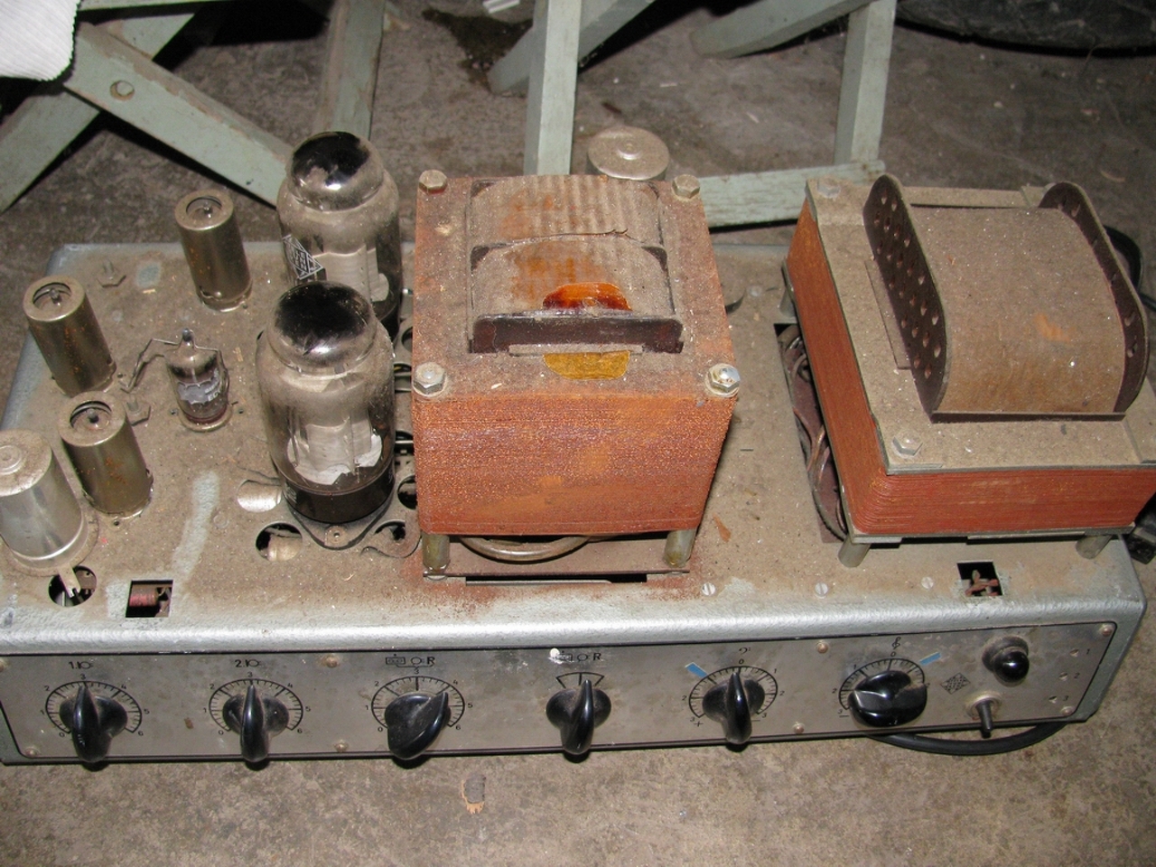

Üdv, vettem ma két erősítőt, nem tudom bölcs döntés volt e az egyik ez a másik ráadás, de nem voltam ott a vételnél nem úgy jött össze a dolog, így csak itthon derült ki hogy a ráadás készülékben az egyik EL34-nek kapufa. Elszállt, eltört, elhalálozott, kifehéredett és még fokozhatnám. Alkatrészáron mennyit érhet a két készülék kb? Csak azért kérdem, hogy valamennyire megnyugtassam magam afelől, hogy nem költekeztem túl.
