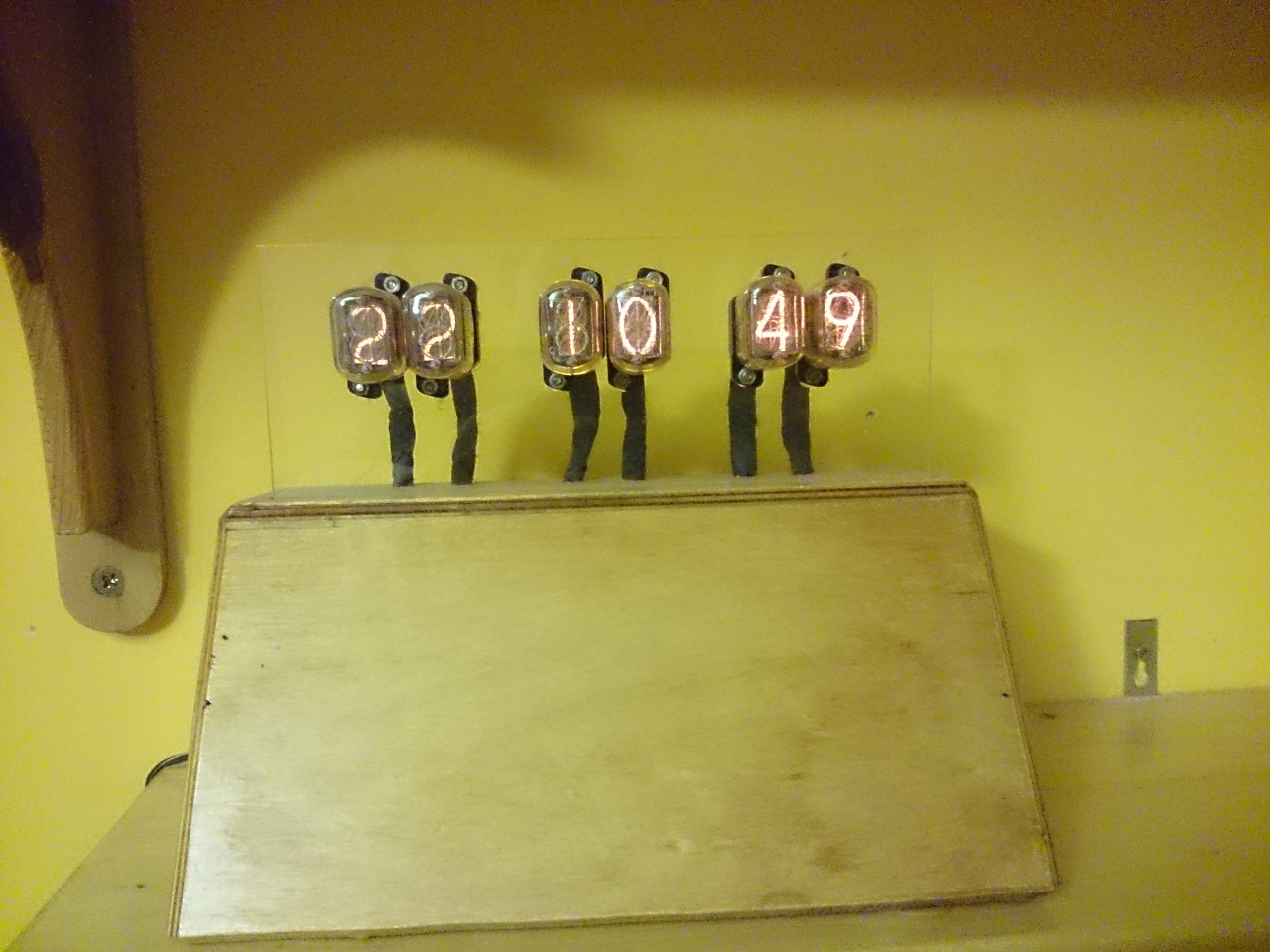

Végignéztem a galériád és láttam ott nixie órát. Eszembe jutott: régebben én is építettem egyet. "Szerénységem" jelképéül megosztom veled
