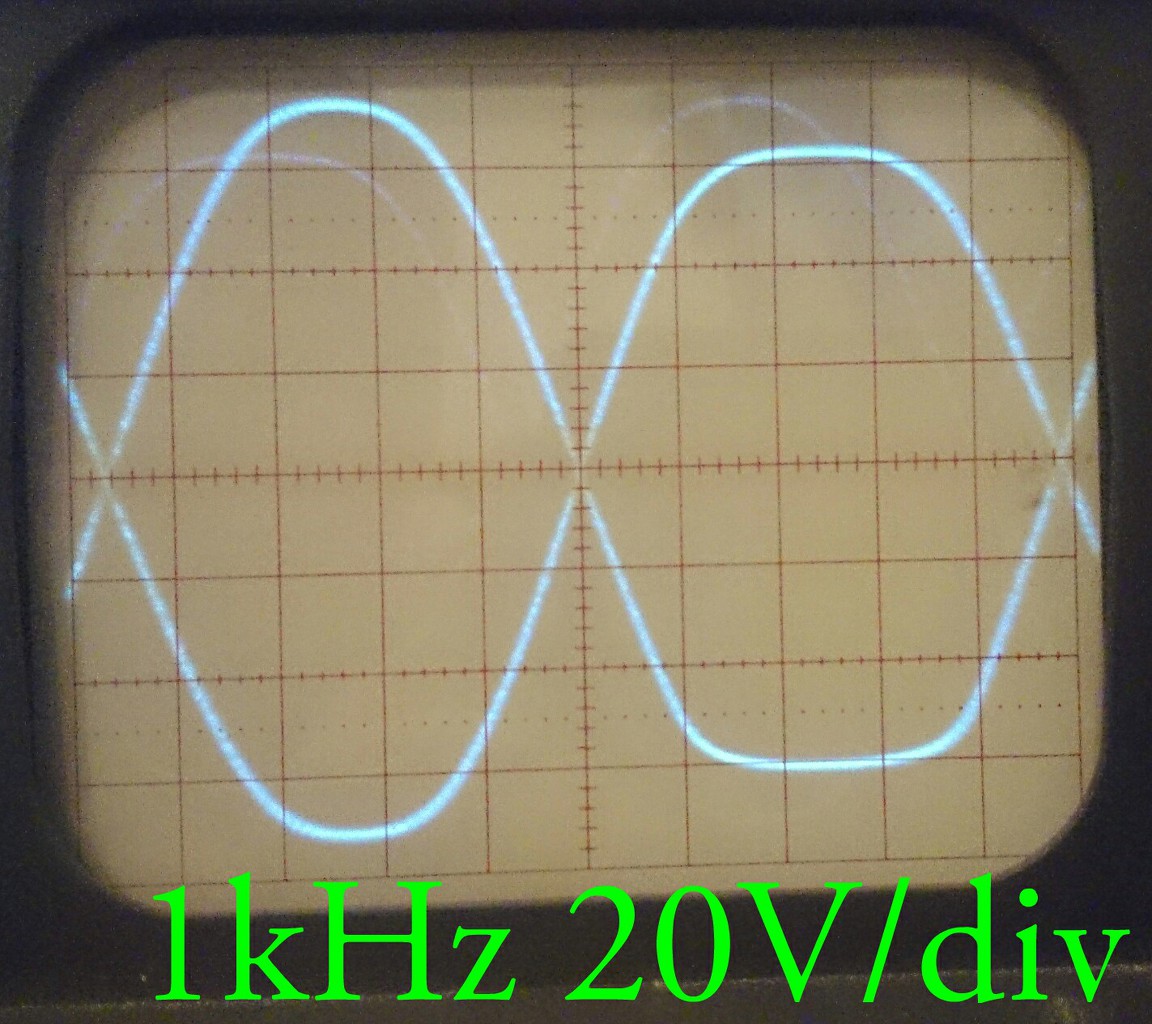

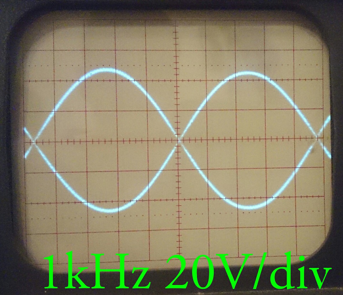

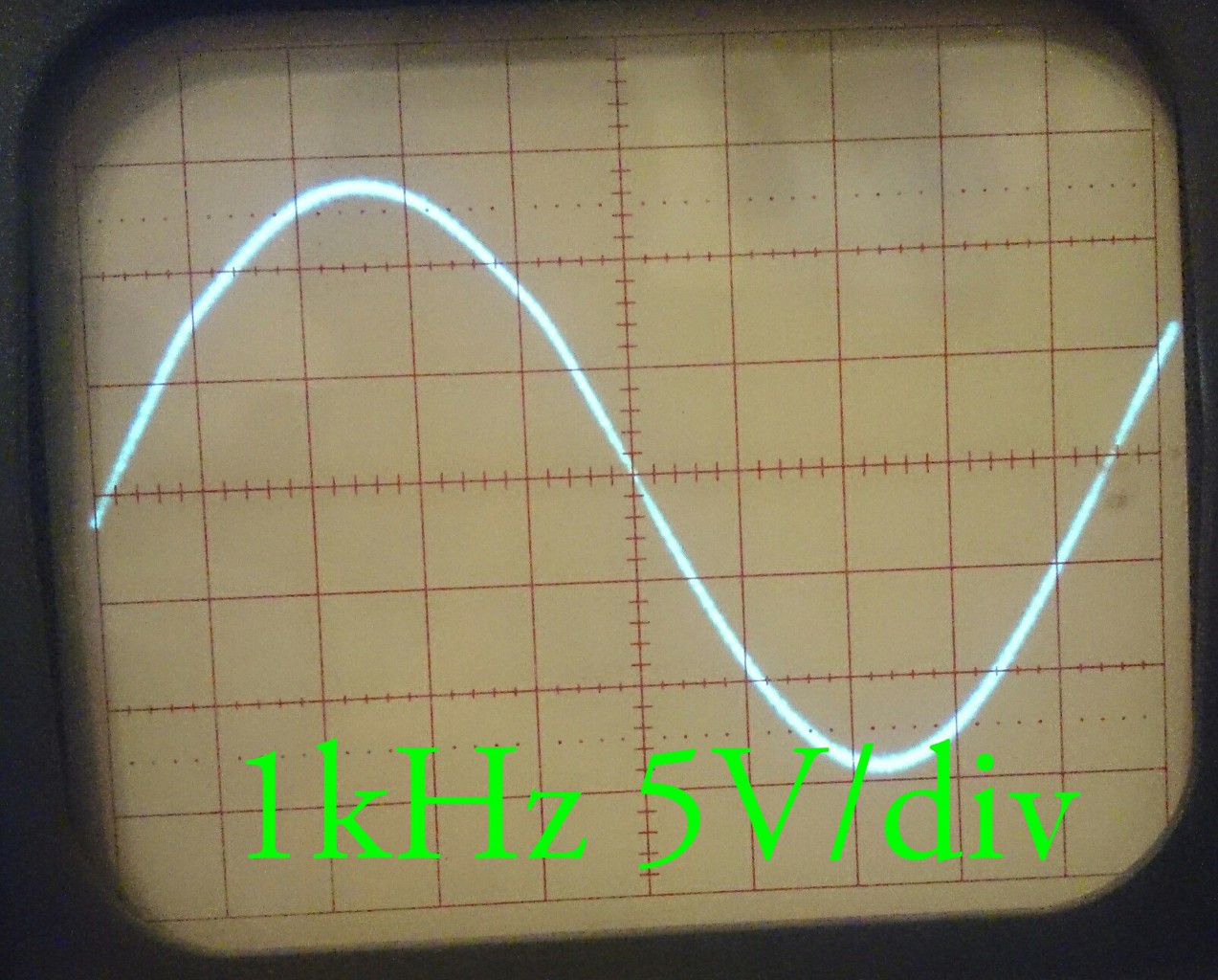

(#) gerleimarci válasza mofesa hozzászólására (») Nov 14, 2015

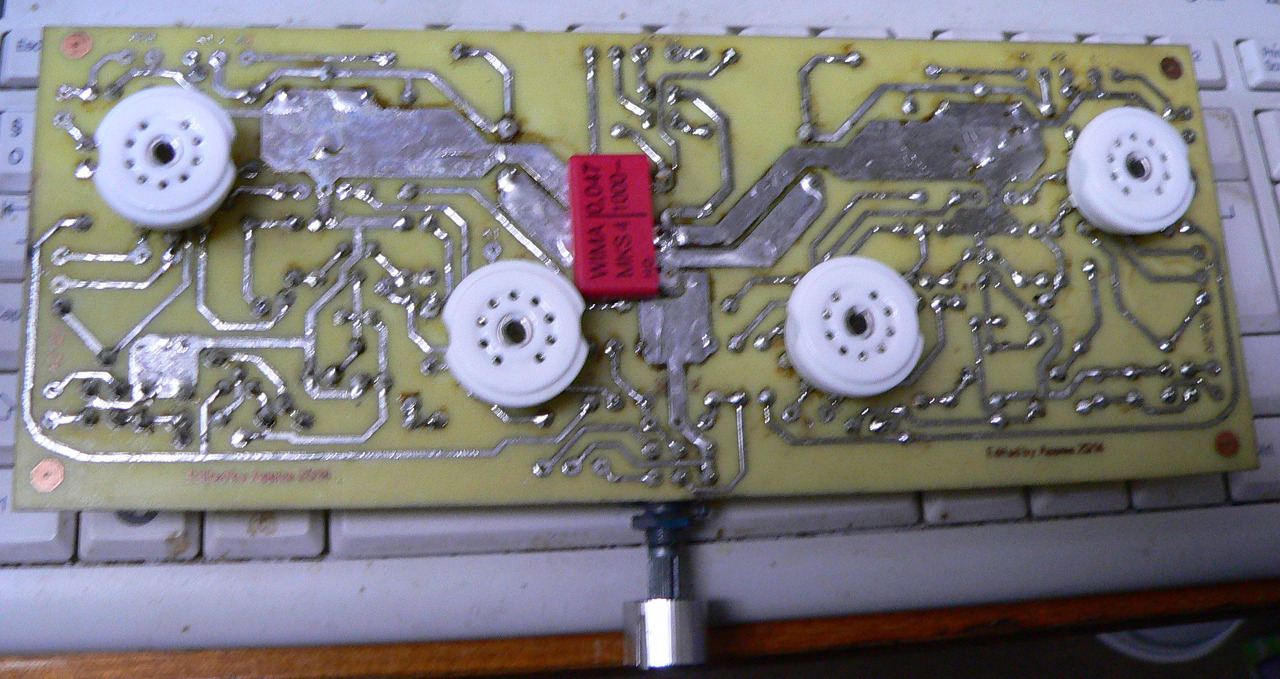

Mértem egy párat. Én úgy látom normálisak a jelalakok. Az előfokot nem tudtam túlvezérelni, a fázisfordító után jelszint szerintem elégséges a végcsövek kihajtásához.
(#) mofesa válasza gerleimarci hozzászólására (») Nov 14, 2015
Pedig túl lehet, persze ahhoz nagyobb bemenő jelszint kell. Láttam már szebb szinuszt is. Az egyik fele kevesebbet erősít.
A hozzászólás módosítva: Nov 14, 2015
(#) bta válasza gerleimarci hozzászólására (») Nov 14, 2015
A 3. kép szerint a ff erősen túlvezérelve jelentős aszimmetriát mutat, de hogy ez miként jelentkezik "normális" kivezérléstartományban, arra csak a fokozat torzításmérése adhatna kielégítő választ.
(#) bta válasza mofesa hozzászólására (») Nov 14, 2015
A 3. kép alapján én ezt nem venném biztosra, hiszen még a második is túlvezérléses mérés. Másrészt, a szimmetriának nem feltétlenül itt kell jónak lenni, hanem a kimenőtr. féltekercsein, a gyakorlatban (többnyire) nem igazán egyformára válogatott végcsövek eltérő erősítési tényezőjével együtt.

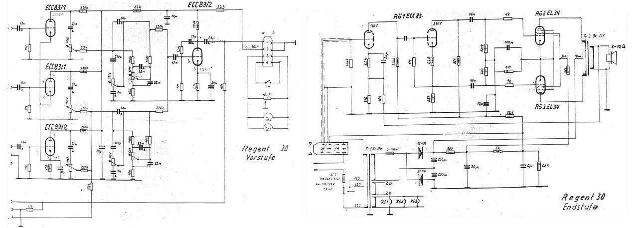

(#) kergebeeka hozzászólása Nov 21, 2015
Sziasztok.kis segítségre lenne szükségem van nekem egy régi böhm regent 30h erősítőm,de nincs meg az erősítő része,gondoltam után kéne építeni,és ehhez kérnék segítséget pl.:milyen trafók kellenek bele,ez volbna a legfontosabb számomra először.

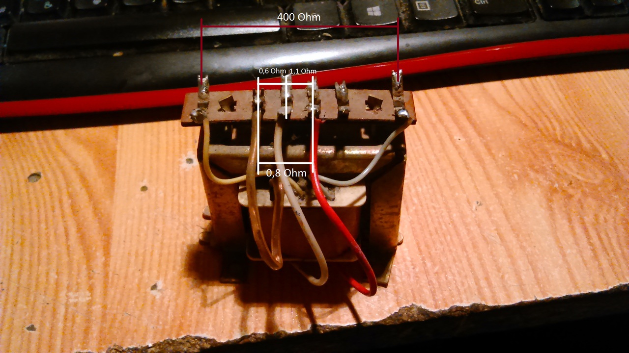

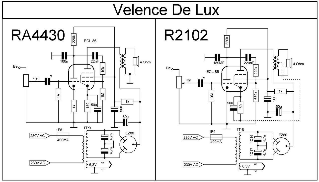

Sziasztok. Egy kis segítséget kérnék. Van egy velence de luxe kimenő trafóm, aminek nem tudom pontosan a bekötését. Csatolok egy képet az ellenállás értékekkel amiket mértem a kivezetéseken. Azt tudom hogy a 400 Ohm-os tekercs a primer, de a szekunderbe nem vagyok biztos. Segítséget előre is köszönöm.
(#) Imi65 válasza vikipapa hozzászólására (») Dec 3, 2015
Ilyenkor adj rá (pl. a primerre 24V-ot) váltófeszültséget, és mérj áttételt. Jobban kifejezi a helyzetet, mint a bizonytalan ellenállás-mérés a szekunderen.
(#) Peter_S válasza vikipapa hozzászólására (») Dec 3, 2015
Egy kis segítség csatolva, talán ezen a fórumon találtam.
A primert szerintem jól gondolod, a szekunder két szélső kivezetését használd.
Egyébként én is vettem egy ilyen rádiót az ócskapiacon egy doboz cigi áráért donornak, de aztán nem volt szívem szétbontani.
Rendbeszedtem, most a magyar rádiózás napjára össze is állt a szerkezet, a csöveket az ECL86 kivételével sikerült NOS Tungsramokra cserélni.
(#) V1rusH válasza Peter_S hozzászólására (») Dec 3, 2015
A rajzok az "enyéimek", vagy is én rajzoltam a gyári dokumentációt felhasználva.
A rajz fejlécezése hibás annyiban, hogy csak az egyik Velence, a másik Harmónia de Lux. Ha jól tudom a Harmónia az előd, a Velence az utód.
(#) Andrei1181 válasza V1rusH hozzászólására (») Dec 3, 2015
Nekem RA2102-esem van és nagyjából a jobb oldali rajzon ismerem fel a rádiómat, aminek a végfokát gitárerősítőnek használom.
Növelni szeretném az ECL86 triódájának az erősítését, hogy kapjak egy kis torzított hangot, amire azt a javaslatot kaptam, hogy a katódellenállást kössem át egy megfelelő kondival. Sajnos nincs ellenállás a katód és a föld között, így ez a megoldás nem működik.
Hogyan lehetne mégis erősíteni egy kicsit a triódán?
