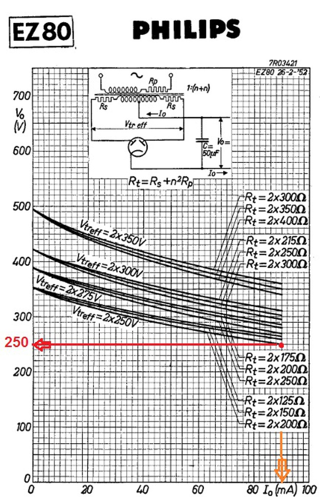

A diódának értem a működését de a csöves egyenirányítónak nem. Mennyit kell az EZ80-ra ráküldeni, hogy a végén 250 legyen?
Sokkal könnyebb egy ilyen terhelési diagramból kiszerkeszteni. A kimenő feszültség függ a primer huzal ellenállástól, a szekunder huzal ellenállástól, a terhelő áramtól és a szekunder feszültségtől.
Ha 2x 250V a szekunder feszültség, a terhelő áram 90mA, és Rt=2x 200R, akkor lesz a kimeneten 250V egyen feszültség. Csöves egyenirányításnál meg van adva a maximális terhelő kapacitás értéke, ebben az esetben 50uF, ezt nem szabad túllépni, mert a töltőáram több lesz, mint amit a cső bír. Utána az RC szűrésnél lehet nagyobb kondikat betenni, csak az 1. számít. Ha csak pld. 10mA kell, akkor legegyszerűbb a szekunder feszültséget csökkenteni. Idézet: „A kimenő feszültség függ a primer huzal ellenállástól, a szekunder huzal ellenállástól, a terhelő áramtól és a szekunder feszültségtől.” Ha csak az ohmos ellenállásoktól függene, a görbesereg egyenesekből állna. Az egyenirányító cső belső ellenállása viszonylag nagy, és függ a terhelő áramtól is, ezért az egyenesek valójában görbék. Abban igazad van, hogy az aktuális feszültség viszonyokat a görbesereg figyelembevételével kell megszerkeszteni. jani1987: A félvezetős, és a csöves egyenirányító működése között nem sok különbség van, alapvetően a belső ellenállás nagysága, (az egyenirányító cső belső ellenállása sokkal nagyobb) ill egy apróság a félvezető egyenirányítónak a küszöbfeszültsége sokkal nagyobb mint a csőé. A hozzászólás módosítva: Júl 9, 2016

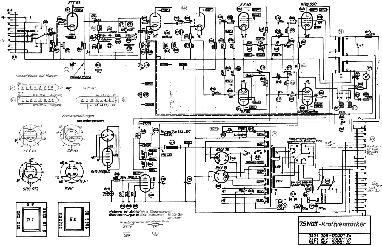

Sziasztok! A str280/40 csövet miben használták? Minek a tápegységében volt?

Azt tudom hogy miképp működnek a gáztöltésű stabilizátor csövek, csak konkrétan nem tudtam kibogarászni azt hogy ami linkelve lett kép, miféle erősítőben volt használatos.
Ez egy 75W-os erősítő SRS552 (~ГУ-50) véggel, az StR280/40 itt a végcsövek segédrácsfeszültségét fogja meg, valamint további szűrés után eről a csőröl megy az előfok tápellátása is.
Négy darab 70V-os stabcsövet kapsz egy búrában, bár a linkelt kapcsolásban nincsen a stabilizátor minden lehetősége kiaknázva.
Ezeknek a csöveknek milyen a színe? Tudom hogy a vr150 lilás, a 75 narancssárga, de ezzel a ,,jószággal" még nem találkoztam.
Én sem láttam műlödés közben, narancsra tippelnék a feszültsége miatt.

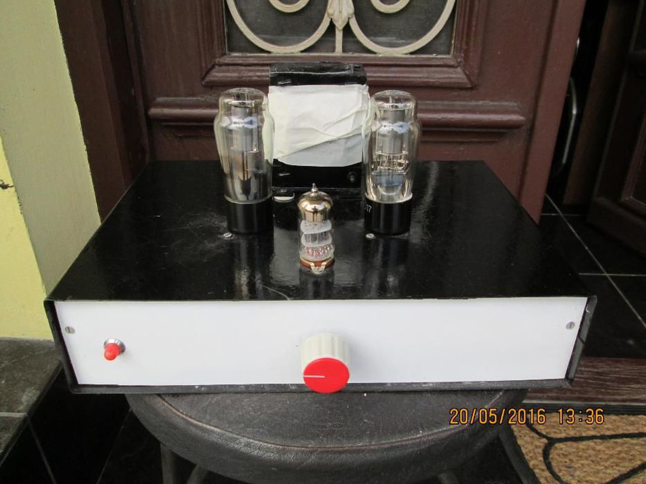

Valaki egy fórumon árul egy érdekes szerzetet amin megakadt a szemem. Elmondása szerint egy single ended erősítő 6A6C orosz csövekkel építve. Ezzel a névvel keresve sajnos semmit nem találok a csövekről. Mellékelek egy képet, van valaki aki esetleg meg tudná mondani hogy milyen csövek ezek? |
