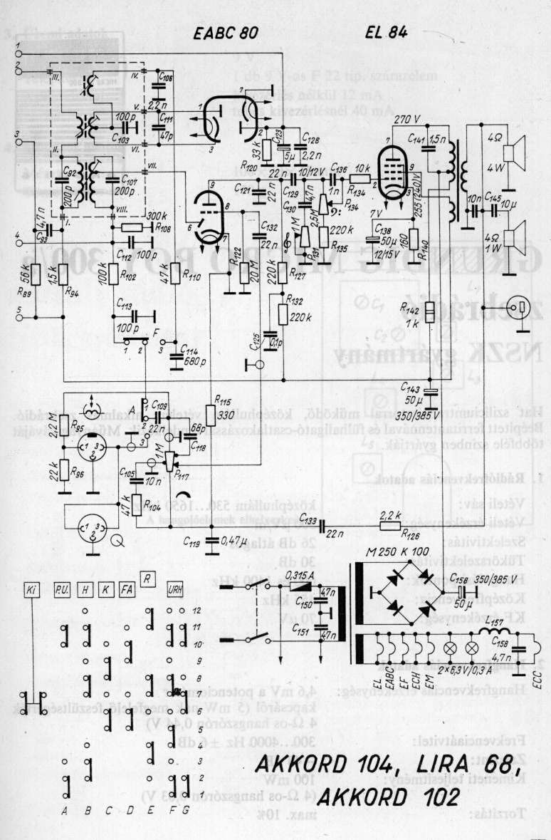

Sziasztok! Szereztem két (állítólag) EL84 kimenőt. Ultralineáros, de minek a középső (400 menetes) tekercs? Ugye jó a PCL86-hoz is? Köszi előre is!

(#) Imi65 válasza Action2K hozzászólására (») Ápr 18, 2009
Lehetett az akár brummkompenzáló tekercs is. Ha PCL-ezel, akkor kösd be azt a 400 menetet is.
(#) Ricsi89 válasza Action2K hozzászólására (») Ápr 18, 2009
Ilyenem van nekem is. Erről megy a pcl86SE-m. sajnos csak egy van, így a másik oldalnak más kimenője van. Elég jól szól vele. Kb35Hz-ig megy le vele, ott csökken csak a teljesítmény.

(#) Action2K válasza Ricsi89 hozzászólására (») Ápr 18, 2009
Ultralineár-ban kötötted be? Egyáltalán ajánlatosabb úgy? Ténylegesen mi lesz jobb vele?
Imi65: Ha fentről számoljuk, akkor az 1-est a 3-as kivezetéssel összekötöm, 2-es anód, 4-es rács-2, 5-ös táp?
Nem csak simán kötöttem be. megvan az eredezi rakz a rádióhoz abból megtudod, hogy miként volt bekötve eredetileg. En csak az a 2X1600 menetes tekercset kötöttem be, a 400-ast otthagytam.
Köszi szépen! :worship: Ezt mindenképpen kipróbálom, persze EL84-el. Sajnos csak 8 ohm-os 90dB-es hangfalaim vannak, de próbára bekötöm monóban 4 ohm-ra.
