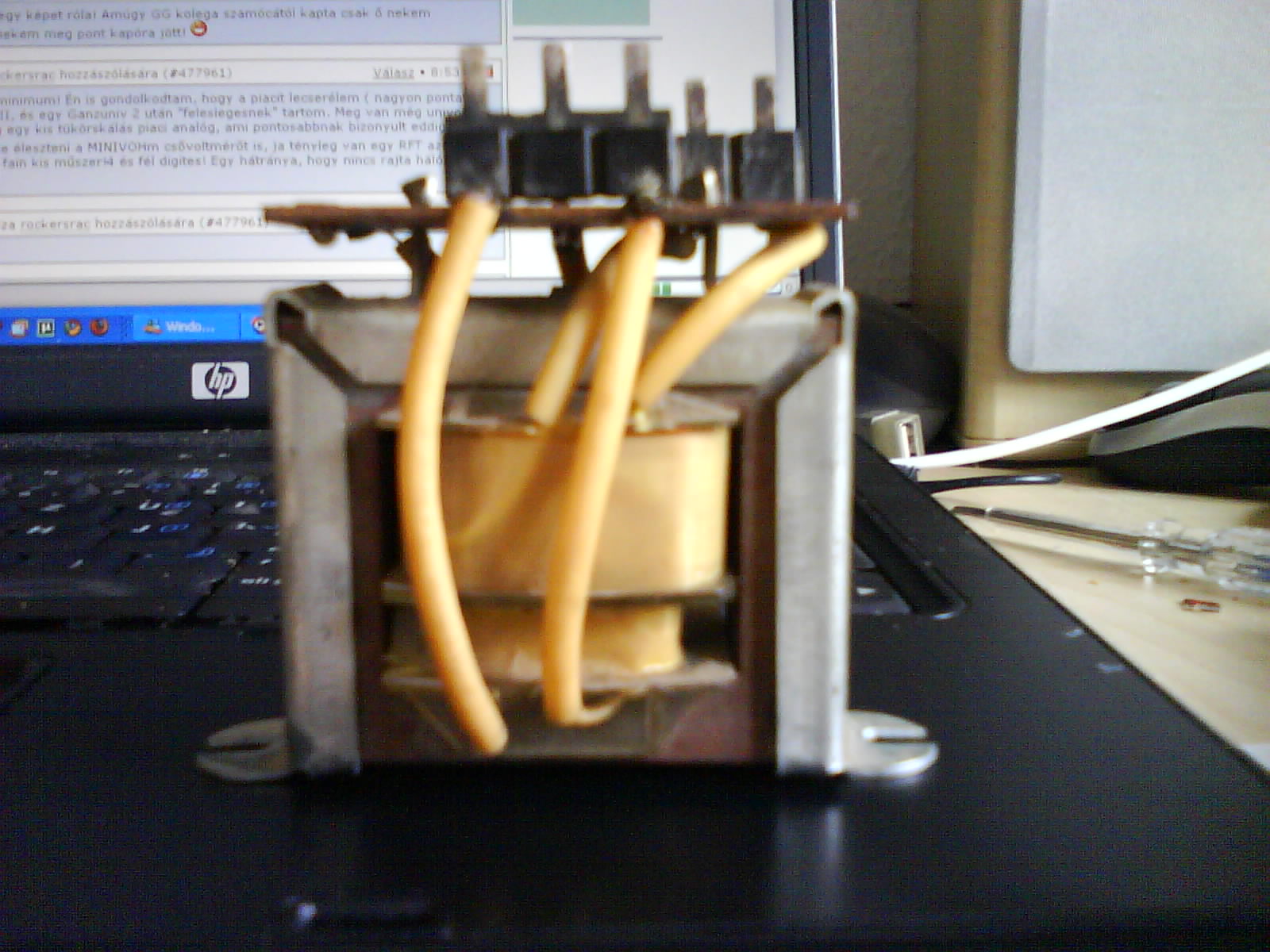

Kaptam GG kolegától két ECL86 kimenőt,be is üzemelném,csak hogy kicsit tanácstalan vagyok! Egy primere van,és két secundere,de két egymástól független secunder kivezetés van! A primer helye az adott,de a secunderek közül melyiket kössem a hangszóróra? Vagy hogyan kössem be a kimenőket? Válaszokat előre is köszönöm!
(#) CIROKL válasza rockersrac hozzászólására (») Júl 21, 2009
„secunderek közül melyiket kössem a hangszóróra?”
Amelyik a vastagabb vezeték ! A vékonyabb az a füles kimenet .
(#) rockersrac válasza CIROKL hozzászólására (») Júl 21, 2009
Két egyforma secunder kivezetése van a trafónak! ellenálást nem tudok mérni,mivel nincs multiméterem...
(#) kocos válasza rockersrac hozzászólására (») Júl 21, 2009
Lehet egy kép talán segítene ... multiméter nélkül elektronikával foglalkozni minimum olyan, mint izé nélkül akarni izélni ...
Azért egy képet, ha tudsz feltehetnél, hátha valakinek van ilyen trafója, és "hasból" mondja , mit hova köss!

(#) rockersrac válasza kocos hozzászólására (») Júl 21, 2009
Rendben! Mindjárt csinálok egy képet róla! Amúgy GG kolega szamócától kapta csak ő nekem adta,mert neki nem kellett,nekem meg pont kapóra jött!
(#) rockersrac válasza rockersrac hozzászólására (») Júl 21, 2009
No itt vannak a képek!
Sejtettem! Amelyik a külön csévén van, az a fejhallgatótekercs, tehát Neked nem az kell! A nagyobb cséve részen legalul lévő a hangszóró szekundere, arra kell kötni, azt hiszem 4 ohmra illeszt ! Azonban a fejhallgató kivezetését sem árt lezárni pár száz ohmmal, esetleg beköthető róbaként a visszacsatolásba, vagy a katódba Quad kapcsolásként ...
Akkor azt fogom csinálni hogy csinálok egy füles kimenetet is,és mindkét kivezetésre teszek 680 ohm ellenálást,és akkor így tudom fülesen használni este! Köszönöm a segítséget!

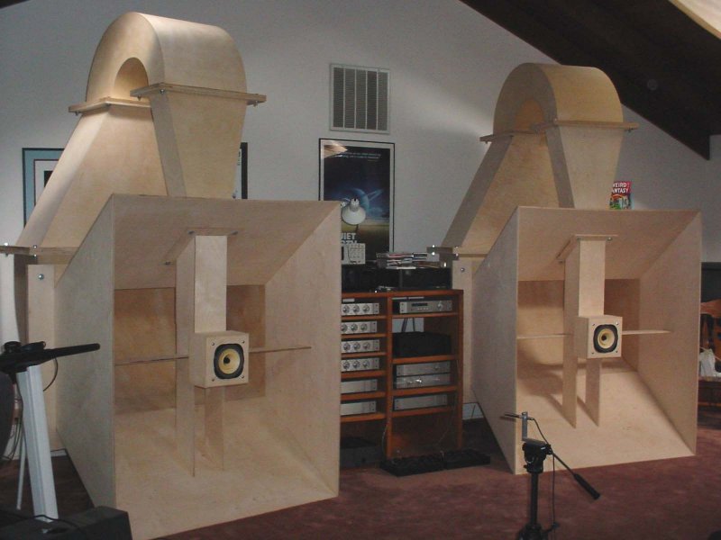

(#) ngyzoli hozzászólása Júl 21, 2009
Kis teljesítményű,néhány vattos single-end csöves erősítők tulajdonosainak ajánlom figyelmébe az alábbi képen látható hangs... inkább úgy mondom;építményt.Ötletadónak,ha esetleg valami KOMOLYAT akar valaki "tákolni".A meghajtója valami fostex,ehhez lehet,hogy a 2-3W is sok már...mindenesetre ez NAGYON durva... :wow1: Mondhatnánk nyugodtan:"brutális".
(#) fleta válasza ngyzoli hozzászólására (») Júl 21, 2009
Ez nem semmi..De szeretném meghallgatni
Úgy néz ki mint egy ipari elszívó berendezés.
(#) kocos válasza ngyzoli hozzászólására (») Júl 21, 2009
Hát ez úgy néz ki, mintha a kerti grillezőből készült volna az a baj, hogy az itteni kisteljesítményű SE erősítő építőknek nincs ilyesmire kerete ... Meg be se fér a szobába ennek egy egyzserűbb tölcséres változatát már láttam tervrajz szinten is, de még nem hallottam sajnos egyetlen fostex-et sem ... csak a hírét , meg az árát :rinya:

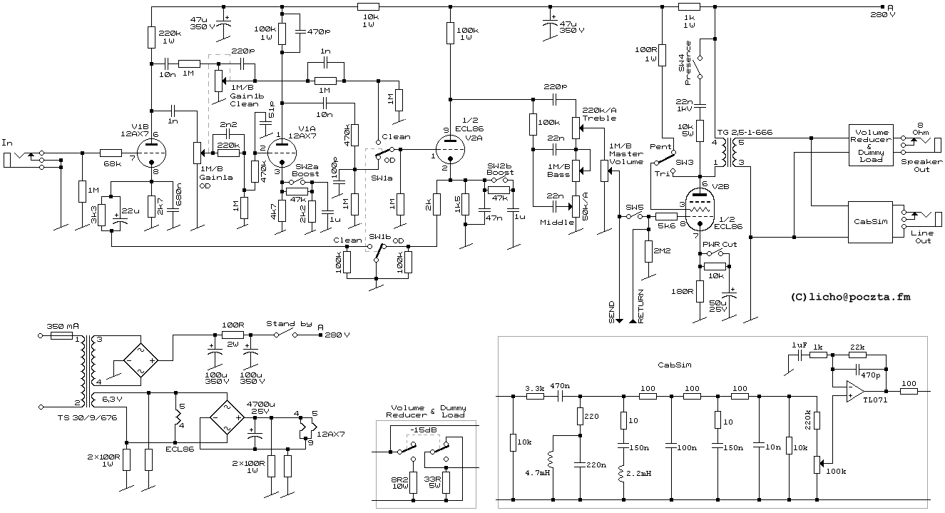

(#) Mather válasza Cavalier hozzászólására (») Júl 21, 2009
Nos, találtam egy rajzot, lehet, hogy abból ki lehetne indulni. Elég bonyolult a rajz, le kellene butítani csupán egy tiszta csatira. Feltéve persze, ha trafók jók + a 12ax7-es cső kicserélhető ecc85-re:http://licho.rowerpower.org/gitara/foxtrot/index.html
(#) Action2K válasza ngyzoli hozzászólására (») Júl 21, 2009
Nagy, nagyon nagy! Itt egy kisebb, talán ez olcsóbb is.

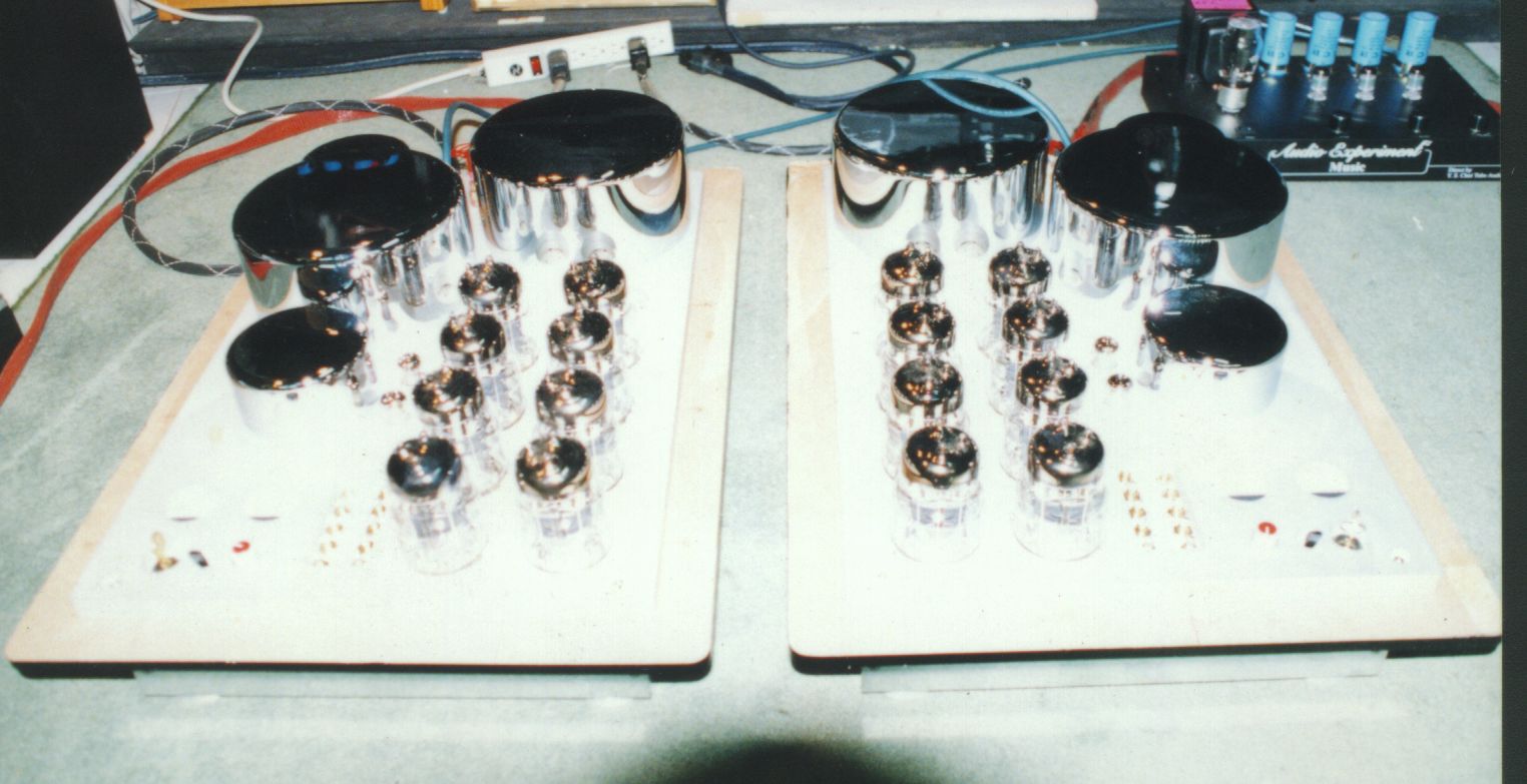

(#) lpcollector hozzászólása Júl 21, 2009
Az OTL hívő és kevésbé érzékeny hangdobozok tulajdonosainak találtam egy érdekes erősítőt.
A fűtéstrafójával valószínüleg ponthegeszteni is lehet...
(#) Action2K válasza lpcollector hozzászólására (») Júl 21, 2009
Ez biztos OTL? Nem PPP? Elég sok a trafótakaró. Oldalanként három, ami arra ad következtetést, hogy táp, fojtó, kimenő van alattuk.
Ennek ellenére, vagy épp ezért, brutálúl szólhat.

(#) lpcollector válasza Action2K hozzászólására (») Júl 21, 2009
Lehet, hogy tévedtem és nem OTL , ezt találtam róla:
„Introduction : 6C33C-B OCL 400W Mono Block Power Amplifier
Tube complement : one 12AX7 input , one 5963 driver ,
Four matched 6C33C-B pairs(output).
Transformer complement : one 3000W toroidal power , one 1000w toroidal power.
four 0.1H 4A choke”
(#) l48 válasza Action2K hozzászólására (») Júl 21, 2009
Már nézegettem OTL kapcsolásokat, volt amelyiknek 4db táptrafója is volt
