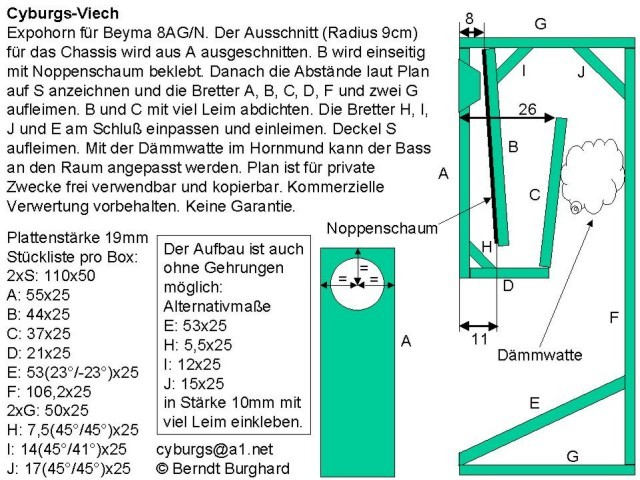

Itt a rajz. Csak az a gáz, hogy ez r4920-es, az én rádióm pedig ra3101-es. Állítólag a kettő ugyanaz.....
