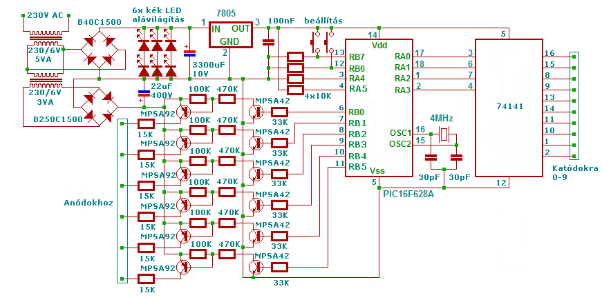

(#) bucdarov73 hozzászólása Okt 14, 2012 /
Sziasztok. Alkottam valamit. A Táp nélküli verzió. Kérhetek véleményt rá? Köszönöm.
(#) Pali79 válasza bucdarov73 hozzászólására (») Okt 14, 2012 /
Kinézetre jó, de jobb lenne ha tudnánk, hogy pontosan mi is a cél. Rengeteg a tranzisztor. Biztos, hogy ez a jó megoldás?
(#) bucdarov73 válasza Pali79 hozzászólására (») Okt 15, 2012 /
A cél ez lenne. Tudom hogy sok a tranyo de ezzel kiküszöböltem 2 problémát is. Nem kel 74141 és nincs benne PIC. Tranzisztor meg (BF391) olcsó és hegyekben van (na jó az túlzás de 4-500 db akad belőle. ).
(#) Hp41C válasza bucdarov73 hozzászólására (») Okt 15, 2012 /
Hiába ven egy rakat BF391 otthon (Abssolute maximum Uce0 =200V, UCB0 = 200V), a rajzod 240V -os feszültséget jelöl. Ide az MPSA42 való (Uca0 = 300V), de ezek rendkívül hőérzékenyek - ügyelni a forrasztásnál.
Valóban sokkal olcsóbb a 29 db tranzisztor (29 * 25 Ft), de nem csak ezek árát kell figyelembe venni.
Egy óránál, ami folyamatos üzemre készül fugyelembe kell venni a következőket:
- Teljesítményfelvétel: A CMOS IC -ket ellátó 7805 még elfogadható, de a 240V -ot előállító zeneres megoldás jelentős teljesítményt fűt el. Egy 230V / 180V + 7.5V tramszformátor beszerzése (készítése) sem egyszerű. A fényerő csak alkatrész cserével állítható.
- A panel mérete. A nagyobbik paneleden elférne a Mulle-2, a dátum kijelzéséve, öröknaptárral, a DCF77 szinkronnal stb együtt. Igaz pic -et tartalmaz, de egy Watt féle LPT égetővel kezelhető 16F628A (521 Ft) van benne és 74141 / K155ID1 is kell hozzá . Át lehet írni a programoz 16F1826 -ra (432 Ft), ami még olcsóbb. Működik RTC nélkül is, RTC -vel az áramkimaradás sem okozza az idő elvesztését.

(#) bucdarov73 válasza Hp41C hozzászólására (») Okt 15, 2012 /
Köszönöm. Az eredeti rajz szerint ss202 kellett volna ami 120V-ig mozog ellentétben ennél a tranyonál 200V-ig jó. Az áramkörben a 240V egyedül a tápon található ami az anódfesz. A tranyók 66V-on járnak. A teljesítményfelvétel nem aggaszt. (Valamivel fűteni is kell itthon) A trafó készen van.
„A tranyók 66V-on járnak.”
Egy forrasztási hiba az anódkörban vagy egy méréskor elkövetett rövidzár és egyszerre 1 .. 29 tranzisztor halhat meg...

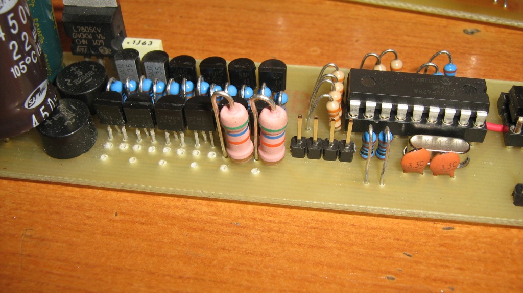

(#) havranarpi válasza vicsys hozzászólására (») Okt 20, 2012 /
Most már csak az a kérdésem ,hogy hogyan tegyem be?
A 15K Ohm helyére tegyem be?
És a nixie.lay kijelző panelján az anód ellenállást átkötéssel helyettesítsem?
nixie.lay
(#) Csupasz válasza havranarpi hozzászólására (») Okt 20, 2012 /
Nem, hanem a 15K-t ne építsd be, és a helyére tedd az 56K-t.
Milyen panelt használsz?
(#) havranarpi válasza Csupasz hozzászólására (») Okt 20, 2012 /
FR4 üvegszálas vagy pontosan mire gondolsz?

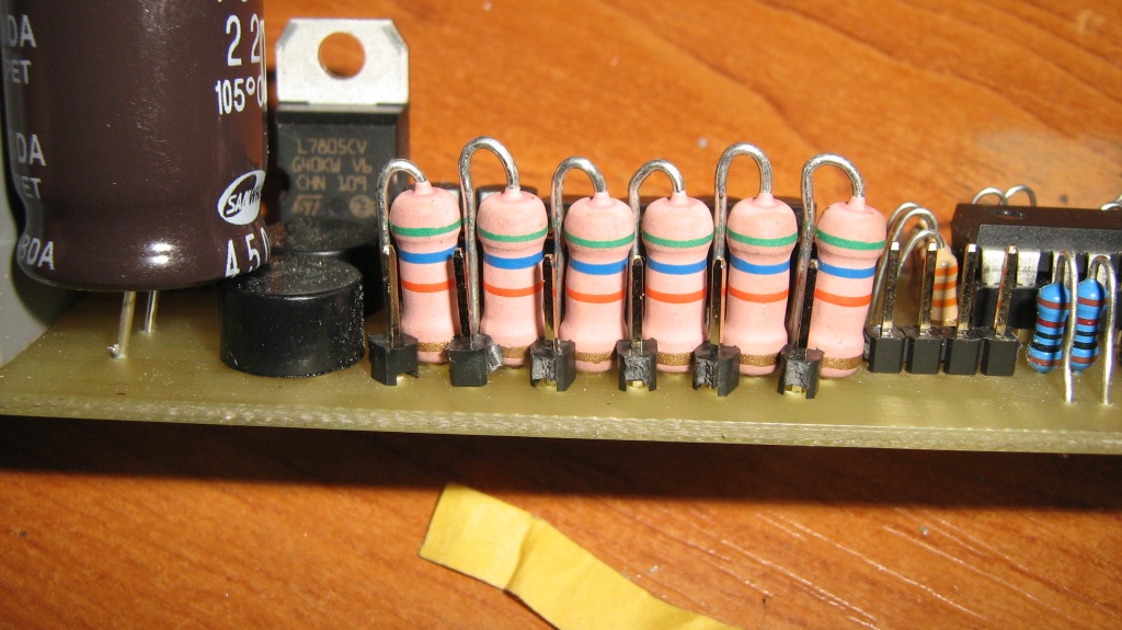

Jelenleg itt tartok:
A kapcsolási rajzot nézd meg, mert a két tranyasor között 2 ellenállássor van.(Azt nem tudom megmondani, melyiket hagytad ki )A szélső sávba tegyél egy tüskesoraljzatot, és arról állj fel a kijelzőpanelra az anódellenállásokkal.
A tranyók között ott van mind a 2 ellenállássor.
És akkor az anódellenállások utáni tüskesort kössem az anódjára a csőnek?

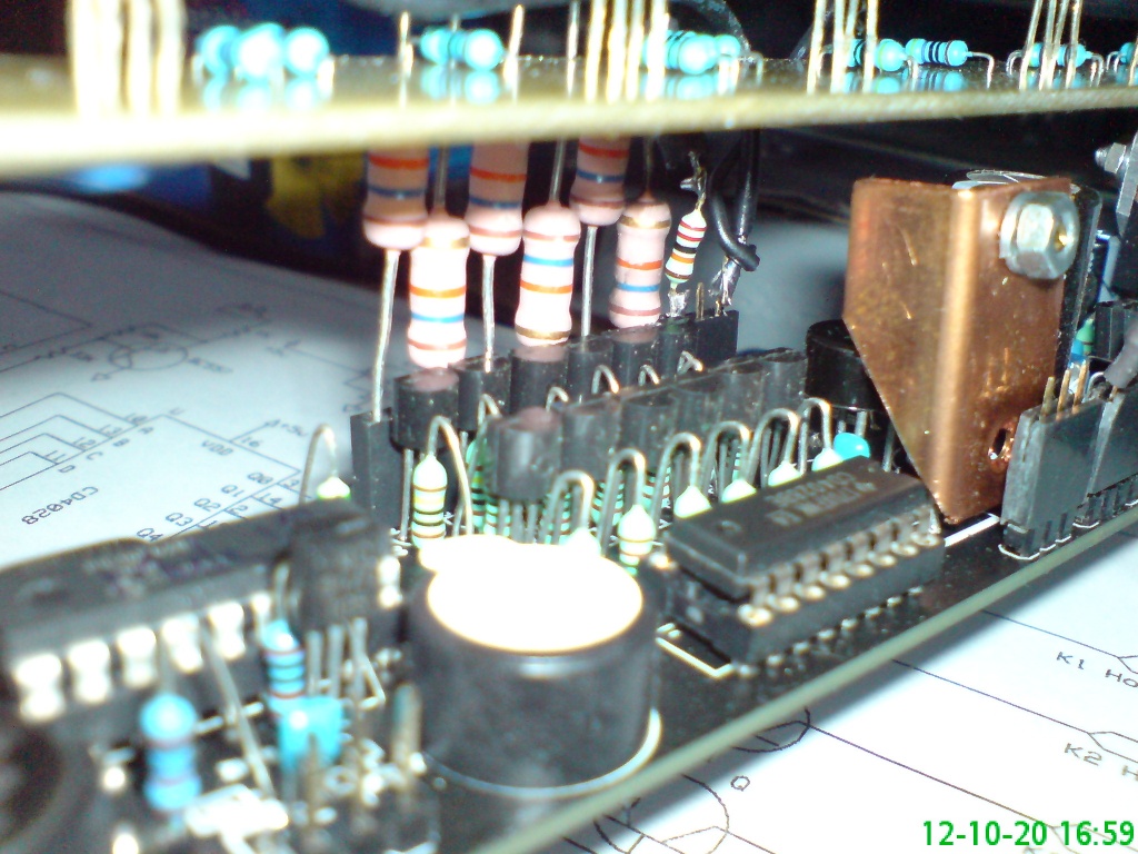

Igen, de vigyázz, mert ott nagyfeszültség van, nehogy áthúzzon valahol!
Ez akkor nem az eredeti Mule panel?
Az enyém így néz ki, de ez az eredeti panel...
