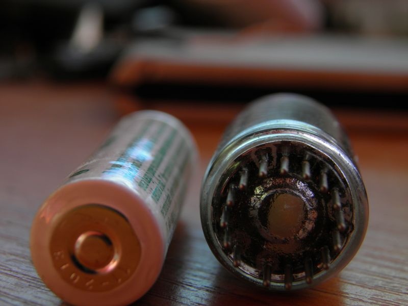

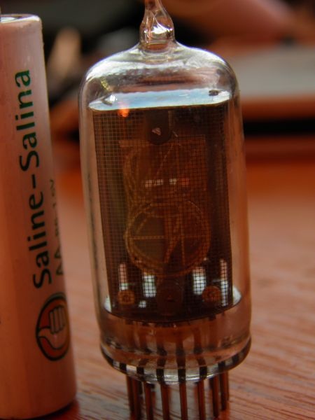

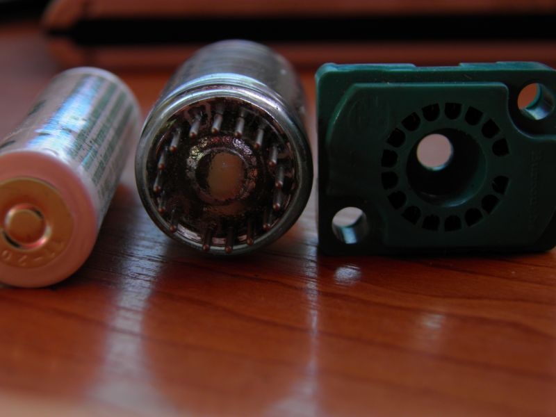

A csövein b-5440 es típusúak. Elég ritkák. Van hozzájuk egy-egy sk-182 foglalat. A csövek lábai kb 3 mm hosszúak, a kör átmérője 13 mm. A foglalat lábainak a körátmérője 16mm. Rendkívül kicsi helyem van. Az alávilágítást én úgy tervezem, hogy a foglalat alatt van 5mm-em, oda egy led foglalatba csíptetem a ledet és hosszú vezetéken átviszem egy másik panelra. Sajnos a cső lábai között egy behúzott hasú hangya sem fér már el. ![]()

Ugyan olyan lábnyoma van, mint a Z573 -nak. A mellékelt kép szerint elég vastag huzallal (2mm) is be lehet kötni. A forrpont 2.6 mm-es, a furat 1.7 mm. A fehér 14.5 mm átmérőjű kör jelképezné a kivágást, bőven belefér az 5mm LED. Ha így nyomtatod még a foglalat kicserélésére is lesz lehetőséged, hiszen egyesével ki tudod forrasztani a lábait.
Tök ugyanolyan mint bármelyik cső. Ha megnézed a cikkekben szereplő nyák terveket világossá válik, hogy miként vannak kialakítva. Én vasalom a nyákot, simán meg lehet csinálni ezzel a módszerrel. A foglalatod középső lyukán át tudod dugni az alávilágító ledet.

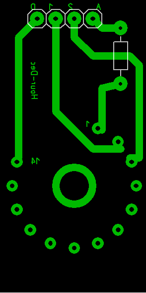

Mivel 4 különálló csőpanelre van szükségem, az alábbiak szerint gondolkodom. Ha valami nem jó, csak nyugodtan, ne fogjátok magatokat vissza

Két dolog:
1: miért is kell minden külön panelra? 2: az anódellenállás ezen terv szerint csak állítva fog elférni. Ha fektetve akarod akkor dupla ekkora hely fog kelleni neki.
Két válasz ![]() 1: Mert nem önálló óraként üzemel majd, hanem egy 1920 ban készült Philips rádióban. Bizonyos pozícionálási dolgok miatt így a célszerűbb. 2 Tudom, csak nem találtam álló szimbólumot . Nem ismerem a sprintet, most próbálgatom ![]()
Egyébként jónak tűnik. Azért nem űrtechnológia ez..... Ha tudod melyik láb melyik, nem lehet gond. Szerintem alapból nincs is a Sprintben, de csinálhatsz magadnak olyat amilyet akarsz. Ha tudod, hogy milyen alkatrészt, hogyan akarsz majd beültetni akkor tulajdonképpen mindegy milyen jelet használsz. ITT egy jó leírás a sprinthez.
