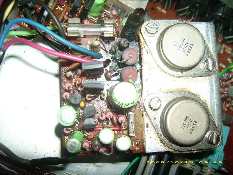

Szóval.. én úgy tudom hogy a Kd cseh. A képen is látszik hogy Tesla

Szia: Én azért a két tranyóért nem szedném szét azt a pici orion véget?KD607
(#) Akashi hozzászólása Dec 12, 2008 /
Nem a tranyókért szedtem szét az Oriont Ez egy Mini torony erősitője, (ST1025B). Nem volt szép hangja,és szétszedtem megnézni mi a baj. A nyák szénné égett. Elporladt, kilyukadt., de még igy is szólt Az egyik képen látszik hogy csináltam hozzá új nyákot. Elnyűhetetlen egy fajta gép. Lassan összeáll ez is.
Szerintetek a KD607-est helyettesithetem a 2N3055-tel?
(#) CIROKL válasza Akashi hozzászólására (») Dec 12, 2008 /
Ez ígyvan a 2n3055 jó választás a DoZ esetében! olcsó és ide ez pont jó, minden féle szempontból. (#325527) Katt rá a KD 607 re

Huh, az a nyák tényleg elég csúnyán megpörkölődött...csoda hogy még így is szólt valahogy egyáltalán...
Egyébként ha rám hallgatsz, én megőrizném bele a KD607-eseket - szerintem azokkal van a legjobb hangja. A DoZ-ba pedig szerintem simán jó lesz a 3055-ös.
