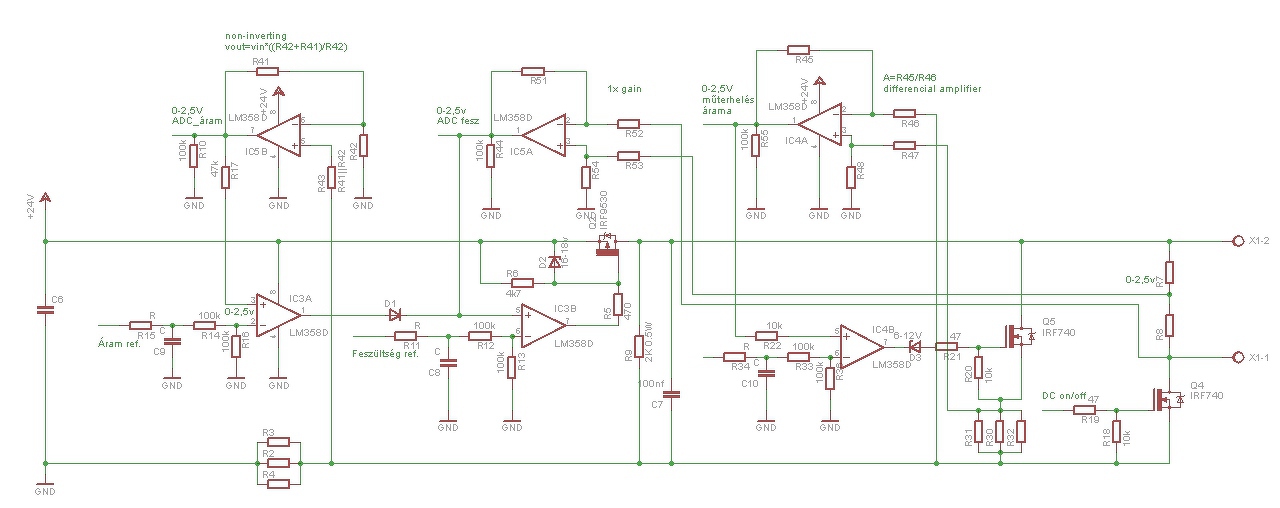

(#) Kovidivi válasza Attila86 hozzászólására (») Okt 27, 2015 /
Összedobtam egy kapcsolási rajzot, ami a mikrovezérlő 5V-os kimenetéhez illeszkedik. Műveleti erősítőt le kell cserélni, valami precízebbre. Mindent, ahol feszültséget kell mérnem, eltoltam a GND-re, így ahhoz képest értelmezhető. A táp pontossága az AVR tápfeszültségének pontosságán is múlik, erre a részre nagyon kell majd figyelni.
Mivel rövidre kell zárni a kimenetet, gondoltam belerakok egy aktív műterhelést is.
Ha rá tudsz beszélni a relés leválasztásra, akkor lecserélem a FET-et, de szerintem FET-tel jobb lenne, a rajta eső feszültség is ki lesz kompenzálva. Azért szeretném, hogy gyors legyen, mert interruptból mérném az értékeket, és azonnal le is ellenőrizném, hogy a megfelelő értékek között van-e. Ha nem, azonnal bontanám a kimenetet. Egy relé több mS-os válasza sok. Így is várni kell az ADC mérésekre. A mérési eredményeket egy több elemű tömbben tárolnám, a legrégebbit folyamatosan felülírva, így tudnék átlagolni is, és lenne pillanatnyi értékem is.
Két helyen kellett vigyázni, hogy a FET gate és source között ne legyen 20v-nál nagyobb feszültség. A P-csatornás FET gate-jén 470ohm-ot számoltam, ezzel romlik a dinamikai válasza a kapcsolásnak, de remélem elég lesz. Ha nem, akkor ki kell találni valamit, hogy a műveleti erősítő ne tudja a gate-et 5V-nál kisebb feszültségre húzni, mert különben átüt a FET.
Az alkatrészek értékei nagyjából jók, az osztókat ki kell még számolni, de fel van írva minden képlet.
FET párhuzamosításra lehet szükség lesz, 50W már sok hő, a műterhelés résznek pedig nem muszáj 2A-ig működnie, mehet az tovább is, én pl. többször terhelek 5 vagy 12V-ot 2-4A-ig.
A kijelzés részét még át kell gondolnom, valóban szükség van a beállított érték visszaellenőrzésére is. A mostani labortápomnál csak ránézek a potira, és a köré szerkesztett értékekről le tudom olvasni a beállított értéket 1V/0.2A pontosan, ami általában elég is.
szerk: Nálam a végleges koncepció az lesz, hogy 1 táp, 1 kijelző, erre a kezelőszervek, 1 venti, 1 hűtőborda. Kész. Ha ebből dupla kell, akkor kétszer kell megépíteni.

(#) Attila86 válasza Kovidivi hozzászólására (») Okt 27, 2015 /
Olyan irányba indultál el, amihez nem tudok asszisztálni, ne haragudj.
Aktív műterhelés egy labortápba?! Minek? Ahhoz hogy leterheld a tápot az öndiagnosztika miatt? Ehhez nem kell aktív műterhelés de még csak terhelés sem! Egy rövidzár FET-tel vagy relével tökéletesen megteszi. A műterhelés az melegszik, a FET nem! A melegedéshez teljesítmény kell, az pedig a feszültség és az áram szorzata. A rövidre záró FET-en áram nyilvánvalóan folyik hisz az a cél, de feszültség rajta nem esik! Illetve pedrsze esik az RDSON-ja miatt de az igencsak elenyésző. Mondjuk egy sima IRF540 esetében 0,3W-ról beszélünk. A műterhelés helyett disszipál majd az áteresztő tranzisztor. Mákunk van, mert az meg pont arra van kitalálva a tápban hogy disszipáljon...
Amiatt meg nem kell aggódni hogy tönkre menne az áteresztő tranzisztor mert az egész kalibráció/öndiagnosztia mindössze pár másodperc alatt végbemegy.
A feszültségszabályozó kör tesztelése a következőképpen néz ki:
1.- A vezérlő 0V-t állít be a tápon. Ezt úgy értem hogy a D/A-ját vagy a PWM-jét nullára állítja, ezáltal 0V alapjelet szolgáltatva az analóg szabályozónak.
2.- Ez után leválasztja a relével a banánhüvelyt a táp kimenetéről.
3.- A relé bontása után (pár ms) a vezérlő elkezdi növelni a fesz alapjelhez tartozó D/A (vagy PWM) értékét és közben visszaméri a táp kimenetét hogy észleli-e a fesz növekedését. Ha nem, akkor hibaüzenettel letilt.
4.- Ha rendben észlelte a kimeneti fesz változását akkor végigtekeri addig amíg már nem érzékel változást, azaz elértük a pufferen lévő feszt.
5.- Az előbbi értékből levesz mondjuk 15%-ot és ezt az értéket elmenti maximálisan beállítható feszültség néven. Azért kell -15% hogy legyen tartalékja a tápnak hiszen terhelve le fog esni a pufferen a feszültség.
6.- Ugyan ezt az értéket használja fel a továbbiakban a kívánt fesz érték beállításához. Például 47,23V-ig tudta eltekerni, ekkor a 16 bites D/A-ra 45018-at vezérelt ki a mikrovezérlő. A két számból kimatekolja, hogy 0,01V-hoz 9,53165-öt kell beállítani. Oké. Te meg bepötyögsz neki 12,00V-ot, a vezérlő pedig erre a 9,53165-öt felszorozza 1200-rel, azaz 11438-at fog kiadni.
Az áramszabályozó kör tesztelése a fentiektől annyiban tér el, hogy nem csak a fesz hanem az áram alapjelet is nullára állítja, majd ugyan úgy leválasztja a relével a banánhüvelyt. Ez után viszont a FET-tel rövidre járja a táp kimenetét és innentől minden ugyan az, csak nem a fesz alapjelet növelgeti hanem az áramét.
A FET-es banánhüvely-leválasztás több okból is elvetendő. Ezek jelentős része oda vezethető vissza hogy a FET egy P-N átmenet. Ennél fogva ugyanis van ellenállása (RDSON), kapacitása, hőfokfüggése stb. Mivel a labortáp áramkörének kimenete (szabályozási pontja) és az előlapi banánhüvely közt foglalna helyet, így a szabályozási láncban nincs benne. Ez például azért baj, mert az RDSON-ján eső feszültséget nem szabályozza ki a táp. Gyakorlatilag belső ellenállást adtunk a tápnak.
A PWM hátrányairól már szóltam. Mondok még, hátha sikerül meggyőznöm róla hogy nem jó megoldás:
- A PWM jelet a mikrovezérlő adja ki, a saját tápföldjéhez képest, mely a digitális föld. Az analóg szabályozónál viszont analóg föld van, ez számos hibát eredményez. (Offset-hibák, ugrálás)
- A PWM jel amplitúdójának "referenciája" a mikrovezérlő tápfeszültsége, amit egy mezei stabkocka szolgáltat. A stabkockák pedig nem referenciaforrásnak vannak kitalálva, stabilitása, főleg hőstabilitása (~130ppm) nem referenciaforráshoz illő. Pont te magad hoztad szóba fentebb azt hogy a melegedés hatására elmászhatnak a dolgok...
- Az iménti két probléma megoldására én azt találtam ki (még amikor a PWM-en agyaltam) hogy a PWM jelet két analóg kapcsolóra kötöm, csak az egyiknél invertálom a PWM-et. A két analóg kapcsolóval (4066) pedig vagy az AGND-t vagy a referenciát kapcsolom az aluláteresztő szűrőre. Ez viszont bonyolítja a kapcsolást.
- A PWM jel minél nagyobb felbontású, annál rosszabbul (nagyobb zajjal) integrálható. A kellően kis zaj alá integrálás többfokozatú szűrést igényel amely bonyolult és a végeredménye egy óriási időállandójú (azaz lassan beálló) táp lesz. Vagy csökkentjük a felbontást, ez viszont a pontosság kárára megy. A beállításnak jóval nagyobb felbontásúnak kell lennie mint a mérésnek, különben így fog előállni az amit említettél hogy a vezérlő 12,00V-ot állít be (legalábbis szerinte) de csak 11,97V-ot fog visszamérni. Ez tényleg elég hülyén mutat...
- A PWM-nek a D/A-val szemben gyakorlatilag itt mindössze annyi az előnye hogy nincs linearitáshibája. Cserébe egy csomó problémával jár.
Javaslom neked az MCP4922-t! 12 bites SPI-os D/A, ráadásul egy tokban kettő is van úgyhogy pont jó labortápba (egyik a fesz, a másik az áram alapjelet adja).
Az előbb körülbelüli beállítás, majd a visszamérés alapján történő "pöcögtetést" nagyon, de nagyon rossz ötletnek tartom! Röviden már leírtam róla a véleményemet, a továbbiakban viszont még csak beszélni sem akarok róla.
Szia.
Köszi az ötleteket!
Nem a megoldást várom tőled, csak beszélgetni, gondolkodni szeretnék közösen, és ha látsz/lát valaki valami butaságot, vagy jó dolgot, nyugodtan mondd/mondja el a véleményed/ét! Így is sok okosságot írtál már.
Valóban DAC-kal jobban járnék, a pontosság is javulna, stabilitás úgyszintén. Belegondolva a 7805-ös stabilizátorról táplált mikrovezérlő a saját PWM-jével annyi hibát hozna, hogy ez lenne a gyenge láncszem, ez határozná meg az egész táp pontosságát...
A DC on/off kapcsolgató FET-en eső feszültség pont ki lenne szabályozva. Sőt, a kapcsolási rajz alapján a négyvezetékes kimenet is megoldható probléma nélkül, de minimum a banánhüvelyektól lenne a visszacsatolás.
Látom te inkább relé párti vagy, ez rendben is van így, én FET párti Szerintem ne próbáljuk meg egymást meggyőzni, mindketten hajthatatlanok vagyunk.
Az aktív műterhelés részt átgondolom, kell-e egyáltalán. Ilyenkor a FET analóg üzemben dolgozik, a gate pont akkora feszültséget kap, hogy annyira nyisson ki, hogy a beállított áram folyjon rajta. A FET "ellenállása" ilyenkor sokkal nagyobb, mint Rdson.

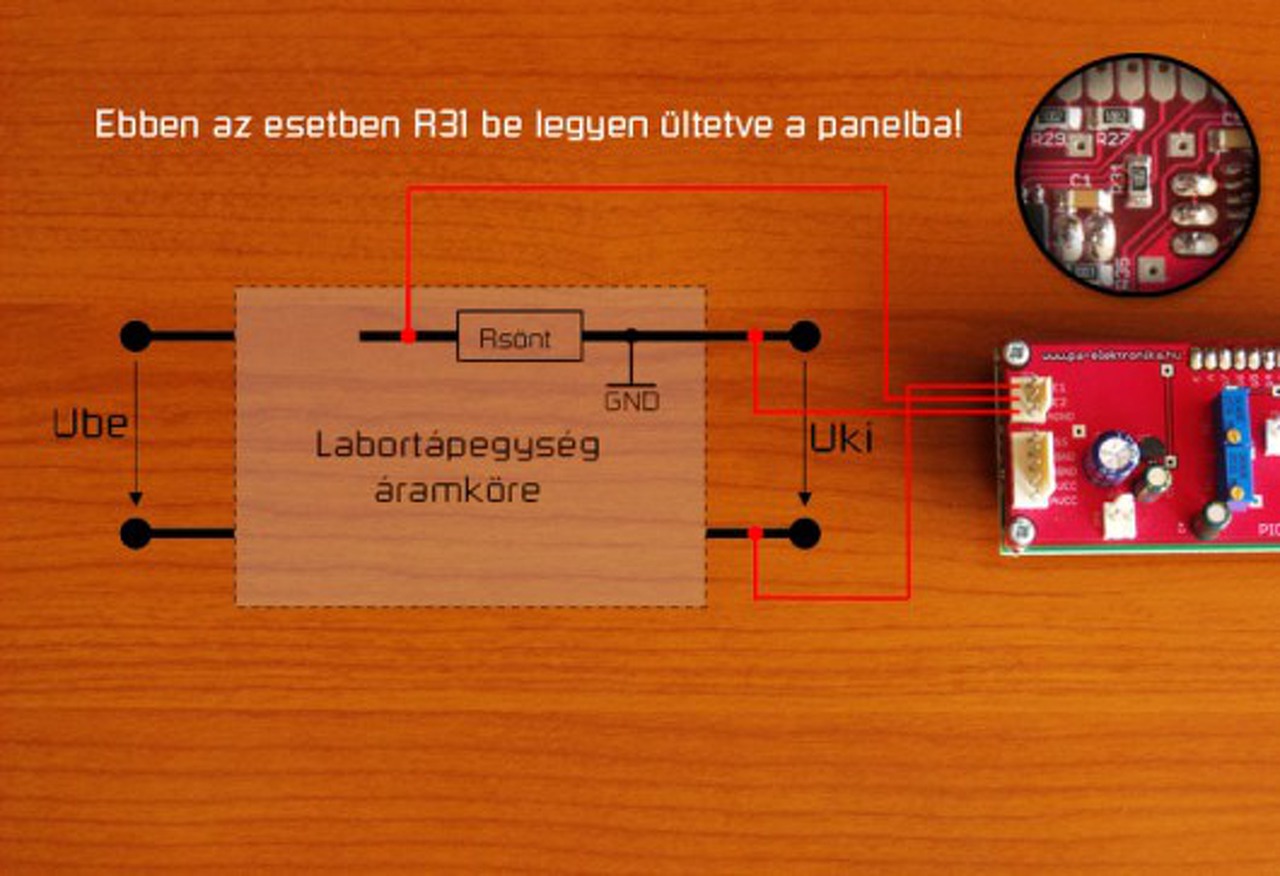

(#) siletto hozzászólása Nov 8, 2015 /
Üdvözletem!
A Labortápegységemhez digitális kijelzést építek, és ezzel kapcsolatban belefutottam egy hibába.
Sejtem hogy mi okozhatta, de szeretném megkérdezni, hogy biztosan ne rontsam el legközelebb.
A labortápom feszültségét és áramerősségét akartam mérni, és ehhez egy ADS1115 ADC-t használtam, ami független tápról ment, így arra gondoltam, kihasználom, hogy a 4 csatornát 2 differenciálisba lehet kapcsolni.
Az egyik csatornát a söntellenállásra(pozitív ágban van), a másikat pedig a kimenetre akasztottam egy feszültségosztón keresztül.
És most jött a meglepetés. Külön-külön mind a két mérő funkció működött, szépen mutatta a feszültséget és áramot, persze visszaszorzás után.
Ha viszont mind a kettőt egyszerre csatlakoztattam, akkor miután néhány volt feletti kimenetre tekertem a tápot elfüstölt az a-d átalakító.
A hibát azt hiszem az okozhatta, hogy az egyik differenciális csatorna, amelyik a pozitív ágban az áramot mérte, -5-10-20v-os potenciálra kerülhetett a másik csatornához képest. Az általa mérhető feszültség csak a söntön eső volt, de a másik csatornához képest 20v-ra került. Mint utólag utána néztem, ebben az ADC áramkörben egy mérő rész van, csak a bemeneteket kapcsolgatja rá, szerintem ezért akadt itt össze.
A megoldásról szeretnélek kérdezni valójában, hogy ha legközelebb a fesz. - áramméréshez két ilyen áramkört használok, mind a kettőnek csak egy-egy differenciális csatornáját, akkor jól működik majd,ugye?
(#) ktamas66 válasza siletto hozzászólására (») Nov 8, 2015 /
Szerintem nem. Az hogy differenciális a mérés nem jelenti azt, hogy a két csatorna földfüggetlen lenne, ezért csak akkor működne, ha a táp két csatornájának közös a földje ( ha a mérőáramkör földje egyáltalán azonos a táp földdel). A felső söntön való mérés másik problémája a közös módusú feszültség. Hiába kicsi a mérendő feszültség, a közös komponens meghaladja a tápfeszültséget, ami ellen valamit tenni kell. Az adatlapban erre az INA213-at hozza fel példának, aminél 26V megengedhető max. feszültség.
A hozzászólás módosítva: Nov 8, 2015
(#) siletto válasza ktamas66 hozzászólására (») Nov 8, 2015 /
A mérőkör földje nem volt közös a tápéval. Ez még kísérleti fázisban van, úgyhogy úgy volt megoldva, hogy a mikrokontroller egy power bankról kapta az áramot, és csipeszes vezetékeket kötöttem a söntre és a fesz.osztóra.
Így tudtam kipróbálni, hogy külön-külön tökéletesen működött. Egyébiránt a táp egy csatornás.

Esetleg az is megoldás lehet,ha máshogy nem megy, hogy a feszültséget mérem úgy, mint eddig, az áramot pedig egy ACS712 hall-érzékelős árammérővel. Ennek az analóg kimenete biztosan max. 5V
Ha a mérőd tápja független a mérendőtől, a legegyszerűbb ha a műszer földjét a táp pozitív kimenetre kötöd. Így a mérendő áramjelnek kicsi lesz a közös feszültsége, de a táp feszültségét a negatív tartományban mérheted, amit a diff. mérés miatt megtehetsz.
Pl. Attila86 megoldása a PanelmérőII.-ben, csak Ő invertáló erősítőt használ, ahhoz viszont +-5V-os táp kell.
Differenciális mérő módban nem igazán van föld, vagyis lehet van, csak én nem értek hozzá. Ahogyan értettem, pont az a lényege, hogy nem a műszer földjétől mér, hanem a két kivezetés között
Az a lényeg akkor, hogy megfordítom a feszültségosztót, és a pozitív ponttól mérem "lefelé" a feszültséget.
Rendelek még egy ilyen modult, és ha van valami eredmény feltétlen megírom.
Köszi a segítséget
(#) proli007 válasza siletto hozzászólására (») Nov 8, 2015 /
Hello! Már leírták, csak "nem akarod megérteni"..
Egy differenciális bement nem egy relé kontaktusa, hogy azt akárhova kötheted. Az IC nem, egy fekete doboz néhány lábbal, hanem abban is tranzisztoros áramkörök vannak. Mivel ennek bemenete galvanikusan csatlakozik ahhoz amit mérsz (nem úgy mint a Hall, mert az csak mágnesesen) nem lehet a bementek feszültsége a tápfesztől független értékű. Vagy is ugyan a két bement differenciálját méri, de a két bement feszültségének valahol az IC tápfeszültségének közében kell lenni. Ha az adatlapot megnézted volna, az abszolút paraméterek között már meg is találod, hogy:
"Analog input voltage to GND –0.3 to VDD + 0.3 V' És ez a maximum, nem a CMRR tartománya..
