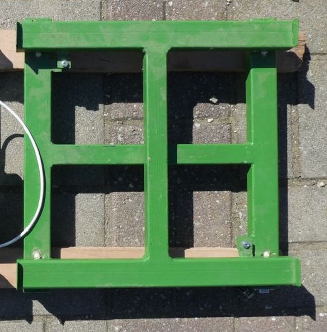

Szeretnék egy max 150 kg-os mérleget építeni (50x90cm alapterületű méhkaptár mérésére).
Az elektronika megépítése menni fog egy HX711 segítségével, de hol találok tapasztalatot a mechanika kialakításával kapcsolatosan? Ha 1 pontos "load cellt" tervezek, akkor hogy szereljem fel a tetejére a tálcát, amelyre ráteszem a kaptárat? Ha meg 4 cellást használok, akkor hogyan biztosítom az egyenletes súlyelosztást a cellák között?
(Vagy mindegy, hogy miként oszlik meg a súly a lábak között, szerintem NEM!) Úgy érzem, hogy 4 cellás esetben brutális erősségű (torzió, elhajlás) alaplapot kell szerezzek cellák alá.
(#) meslac válasza zlanczky hozzászólására (») Aug 13, 2024 /
Miből akarod elkészíteni? Itt egy minta.
Igaz ez kissebb, de elkészíthető más méretben is. Lényeges az alja és teteje párhuzamos legyen.

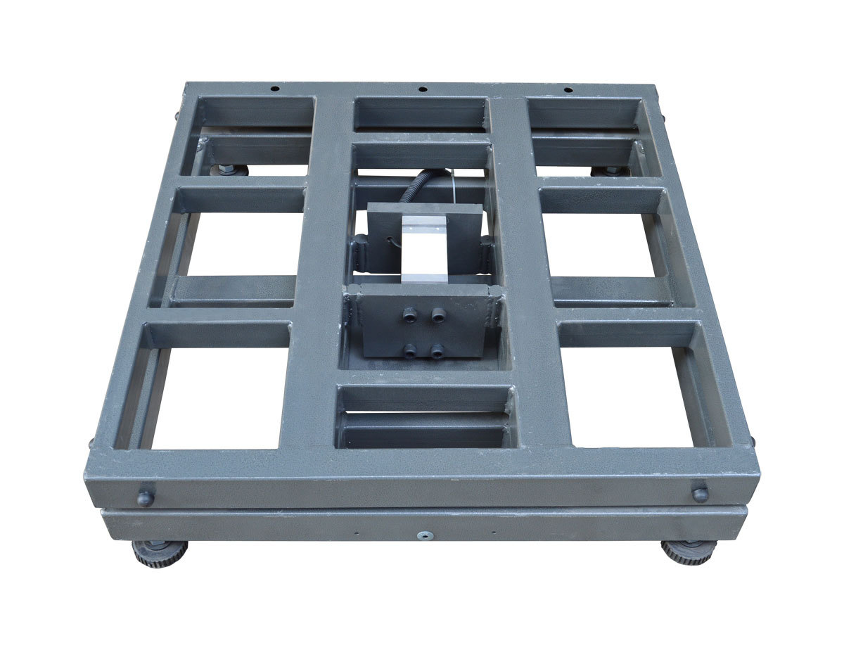

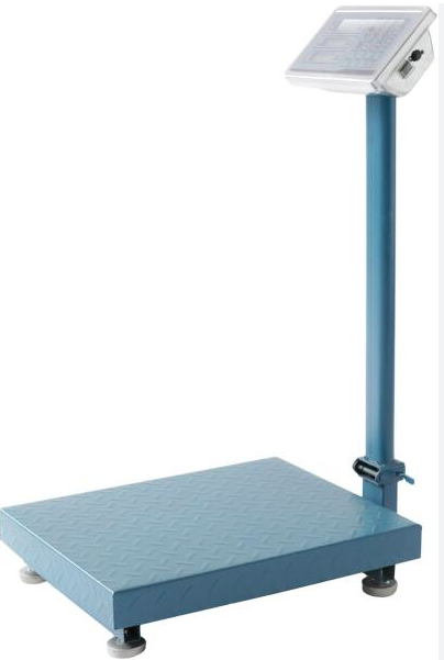

(#) Bakman válasza zlanczky hozzászólására (») Aug 13, 2024 /
Gyári mérlegekben is csak egy cella van, elvileg bírja, különösebb alátámasztás/megvezetés nélkül is.
Lehet négy cellásat is építeni, a cellák által mért tömegeket összeadod és meg is vagy. Nem kell egyenletes eloszlás. Egy trükk van (inkább előrelátás, nem feltétel), jó, ha egy cella is elbírja azt, amit négy cellára számolsz. Magyarán ne menjen tönkre a cella, ha véletlen az egyik sarkára rakod (ejted) a mérendő kaptárt.
Lásd melléklet. Ezekben két fém keret van, a kettőt a mérlegcella köti össze. Nem kell túllihegni.

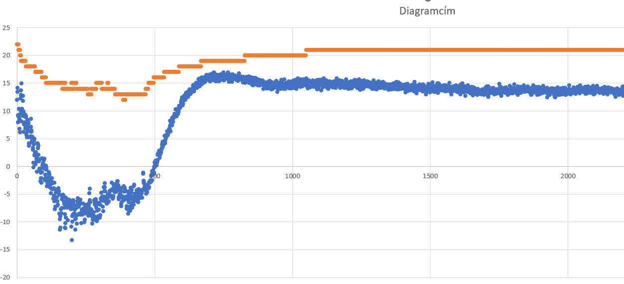

Készítettem egy prototípust, 0-20 kg-os cellával (aliexpress minőség). Megalkottam a mechanikát, oldalirányban nem túl stabil, de most nem ez a lényeg.
Beüzemeltem a cellát, adja az adatokat. Tettem rá egy DS18B20 csipet. Észleltem, hogy hőmérséklet változásra nagyon érzékeny. Több kísérletet is végeztem, egyet közreadok. Kitettem a belső ablakpárkányra a mérleget. És ablaknyitással változtattam a hőmérsékletet.a
A vízszintes tengely a mérések sorszáma, a narancs adatsor a hőmérséklet 13 és 22 fok között. A kék adatsor a mért (normált) értékeket mutatja. Érdekes, hogy a (gyors?) hűléskor túlreagál, a lassú melegedéskor stabilizálódik. Viszont stabil 22 fok esetében is csökken a mért érték.
Nekem a pár grammos változás is fontos.
Van valakinek közzétehető információja, hogy kell kezelni a hőmérséklet változásokat? Hőmérséklettől függő "tára" kompenzációval kezelhető? Jobb cellát kell vegyek?
Minden tapasztalatot hálásan fogadok.
(#) horcsab válasza zlanczky hozzászólására (») Dec 17, 2024 /
A HX711 nem túl jó választás, próbálkoztam vele, de nem erőltettem. Keress valami jó 24bit-es A/D-t, azzal lehet jobban jársz. Valamint jobb ha teljeshidas mérlegcellát használsz. Nem szabadna ekkora hőmérsékletváltozásra elmásznia.
(#) zlanczky válasza horcsab hozzászólására (») Dec 17, 2024 /
Köszönöm a választ. Nem túlzottan értek a témához, de tudtommal a HX711 "csak" egy erősítő és protokol konverter, a hőmérséklet elmászást a cella méri.
(#) meslac válasza zlanczky hozzászólására (») Dec 18, 2024 /
Milyen kaptármérleget akarsz, ahol néhány gramm változást is kiakarsz jelezni? Nem egy mérést, hanem több átlagát kell megjeleníteni. Mérni kell a hőmérsékletet és változással kompenzálni kell a mért súlyt. Én 4 cellást építettem, úgy emlékszek 1% alatt volt a mérési hiba. A mérleget szabadban használod, ott nem nagyon fordul elő hirtelen nagy hőmérséklet változás.
(#) Peter65 válasza zlanczky hozzászólására (») Dec 19, 2024 / 1
Jól értem, hogy 20kg-os cellával 1 gramm változást is ki szeretnél mérni? Ez 1/20000 pontosságot, azaz 0,005%-os pontosságot kíván, ami azért nagy elvárás még a mérőcelláktól is. Ha utána olvasol, a drágább, precízebb mérőcellák érik el csak ezt a szintet, amik ára akár 100e forint is lehet. Szóval az aliexpress minőségtől ezt ne várd.
Egyébként a HX711 erősítője sem ilyen stabil, és általában a cella feldolgozók többsége sem tudja ezt pontosságot. Ezen problémák kezelését a legtöbb mérleg alkalmazás valamilyen trükkel, például folyamatos offszeteléssel igyekszik megoldani. Nyilván javít a mérés hőkompenzáltságán, ha a használt mérlegcella hőmérséklet függését előre felveszed, és méréskor ez alapján kompenzálsz.

(#) zlanczky válasza Peter65 hozzászólására (») Jan 29, 2025 /
Szia, sziasztok, utánaolvastam jobban a celláknak, summa summárom vettem egy 100 kg-os C3 minőségű cellát, 0.020%-os hibájú, 6 vezetékes cellát (nem részletezem) Aliexpressről, de a drágábbakból, ahol sok volt a vásárló.
Ezt a görbét kapom, mellékelem. A kék vonal a hőmérséklet, C fokban, a változás 1 fokban látszik. A piros a mért gramm érték, 2 gramm egy vonal.
A mérés: 30-as átlagolással, 10 másodpercenként, kb 31 kg terheléssel.
Az x tengely a mérésszám.
Az látszik, hogy azonos (20C) hőmérésékleten, kb 10 óra alatt is csökken a mért érték 31530-ról 31520-ra, tehát 10 grammot csökken változatlan feltételekkel .
(érdekes, hogy pár fokos hőmérséklet változásra nincs számottevő mozgás)
KÉRDÉSEM, hogy ez a mérleg cella tulajdonsága, vagy a HX711 konverteré.
Tehát jobb minőségű cellát vegyek vagy használjak pl ADS1232-t?
A én célom, hogy a VÁLTOZÁS legyen minél pontosabb, nem az abszolút súly érték.
Itthon egy hasonló cella 30 ezer körül van, ennyit igazából nem ér a dolog.
És belenyugszom, hogy csak 10g fölötti pontosságot tudok elérni.
