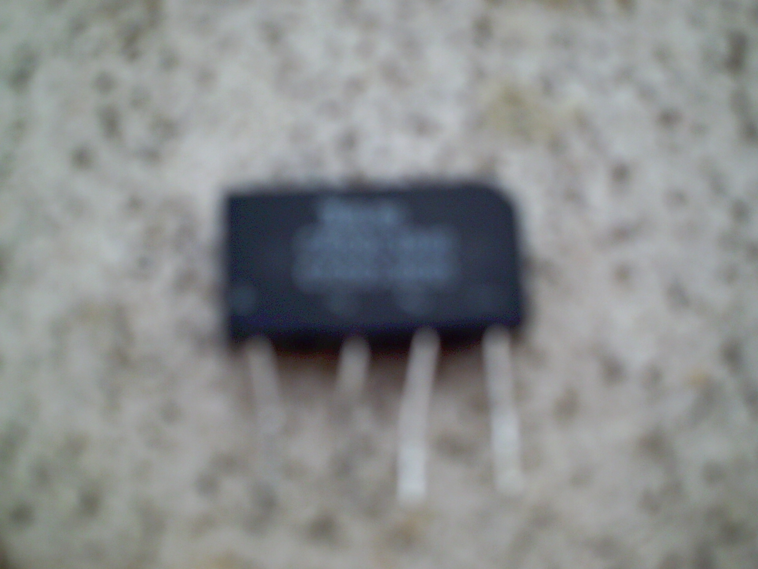

(#) pb hozzászólása Júl 10, 2007 /
hi
és ez milenne a csatolt képen dióda híd?
ilyennel lehetne egyen irányítani?
köszi
(#) Krisz03 válasza pb hozzászólására (») Júl 10, 2007 /
Ha 1A körüli áramra kell (ha körüli, akkor az nagyobbat is jelenthet), akkor én inkább hanyagolnám az 1N400x-et, mivel csak 1A-t tud, tehát melegedne igencsak.
Inkább vegyél egyenirányító hidat (graetz). Abból van választék, bőven 10A felett is. De hát neked nem kell ekkora, de akkoris van kedvedre való.
Makro módot légyszi! Ha már tud 3 M pixeles képet a géped, talán tud makrót is. Így nem látszik semmi sem.
Amúgy ilyesmiről írtam az előbb. Írd be gugliba a típusát, és az majd ad egy adatlapot, amin megtalálod a graetz tulajdonságait.

ui: nem sok láccik a képből, de egyébként igen, ált. a 2 középső lábra megy a váltóáram, és a két szélsőn pedig kijön az egyenáram, fel van tüntetve valahol hogy melyik a poz., ill negatív...
ok
felvan tüntetve
tehát akkor ez graetz híd és ilyennel le lehetne egyenirányítani (max 800mA)
köszi
0.8A-hez ez tuti jó. Ha ha megkeresed az adatlapját, akkor minden kiderül a kérdéses graetz-ről.
