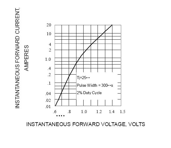

(#) ivicz hozzászólása Feb 10, 2008 /
Szasztok,
az 1n400x-en mennyi feszültség esik? Ezt az értéket az adatlap melyik sora tartalmazza? Azt olvasom az elején, hogy low forward voltage drop, de hogy ez mennyi, azt nem találtam sehol. Multiméterrel megmértem, terheletlenül 12V-on 0.4V esik rajta. Függ ez a terheléstől ill. a feszültésgtől? Számolnom kellene vele, ezért érdekel. Csak viszont még nem vagyok elég járatos
(#) Medve válasza ivicz hozzászólására (») Feb 10, 2008 /
Ez az ábra lehet a megoldás....Azért alkalmazhatnak impulzus terhelést, hogy a melegedésből bekövetkező elcsúszást kiküszöböljék. Amúgy 0,6V az irányadó
De tedd rá egy tápegységre, áramenerátoros üzemmódban, +feszmérő, és bemérheted magad is a "meleg" diagramot.
(#) ivicz válasza Medve hozzászólására (») Feb 10, 2008 /
Köszi. Ez az ábra azt jelenti, hogy 1.5A terhelésnél 1V esik? Nekem egyenáramhoz kellene, nem akarom impulzus üzemben használni. 600mA-t kellene áthajtanom rajta. Ezen ábra szerint az 0.9V
(#) potyo válasza ivicz hozzászólására (») Feb 10, 2008 /
Azért ezt a 0,9V-ot ne vedd túl pontosnak. A hőmérséklet emelkedésével csökken a feszültség a diódán, illetve ez az ábra egy tipikus értéket ad meg, a gyártási szórás miatt lehet kicsivel több vagy kevesebb is.
