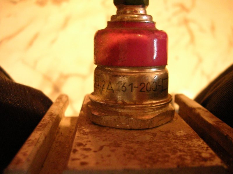

(#) djyuri válasza djyuri hozzászólására (») Júl 14, 2008 /
Szerintetek milyen diódát kaphattam kölcsön,mire 2A 161-200 van írva...Oroszról magyarra: 2D 161-200
De így sem találok leírást...jó nagyok!...CO gépbe alkalmasak.
(#) djyuri hozzászólása Júl 14, 2008 /
Ígértem..vagy nem?
Tényleg mindegy!...itt vannak a képek...akkor erre tud valaki mondani valamit?
A szemfülesebbek láthatják a referenciát egy 400V25A-es dióda és ezek közt
