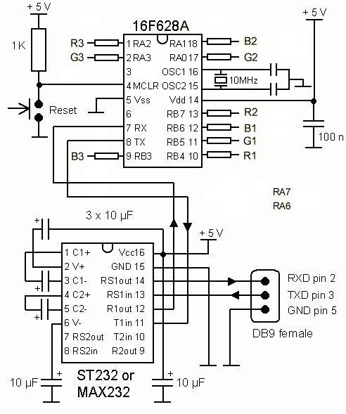

Ismét üdv mindenkinek.
Találtam a "Ki mit épített"-be egy jó pofa kapcsolást, erről lenne szó. (Ambilight PC-re)
Speccy-től ( Ő építette meg,) érdeklődtem utána, és azt javasolta, hogy inkább ne privátban írogassunk egymásnak, hanem a topicon keresztűl, igy legalább ha valaki kedvet kap a megépítéshez neki is egyszerűbb dolga lessz
(#) Action2K válasza Rakloo hozzászólására (») Dec 8, 2009 /
Ezt most meg nem mondanám, de szerintem, fentről lefelé vannak a sorok számozva.
(#) raiman válasza raiman hozzászólására (») Dec 8, 2009 /
Itt van róla egy rajz, szerintem nem annyira bonyolúlt
(#) raiman hozzászólása Dec 8, 2009 /
Na most annyi kérdésem lenne, hogy ezt usb-re hogy is lehet megcsinálni?

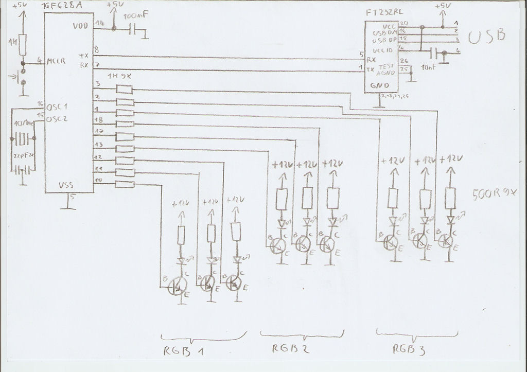

(#) speccy válasza raiman hozzászólására (») Dec 8, 2009 /
Igen, FT232RL ic egyből TTL szintű jeleket állít elő, így direktbe rá lehet kötni a mikrokontrollerre.
Holnapra megrajzolom az egész Ambilight project kapcsirajzát.
(#) raiman válasza speccy hozzászólására (») Dec 9, 2009 /
okés köszi
(#) speccy válasza raiman hozzászólására (») Dec 9, 2009 /
Lerajzoltam az átalakított kapcsolást. Nézd el nekem kérlek ezt a Móricka rajzot, nem volt kedvem, Eagle-lel vacakolni.
A PIC és az FT232 USB-ről kapja a +5V-ot, míg a ledekhez kell egy táp. NPN tranzisztorok esetében a közös katódos ledekhez készült HEX fájlt kell a PIC-be égetni.
Végül a rajz:
(#) raiman válasza speccy hozzászólására (») Dec 10, 2009 /
szia
köszönöm a rajzot
megcsináltam eagle-ban, légyszi nézd át hogy minden stimmel-e!?
lehet hogy valamit rosszúl értelmeztem vagy elnéztem!
köszi

(#) speccy válasza raiman hozzászólására (») Dec 10, 2009 /
Ahogy nézem jó lett a rajzod, nem látok benne hibát. :yes:
köszi szépen
egyébként milyen szoftverrel hajtod?
és még 1 kérdés: ha mondjuk BC337-et rakok be akkor a bázis elé 1Kohm-ot vagy 470 ohm-ot rakjak?
üdv
Többféle programmal is működik. Használom például az oldalon fellelhető BSPlayer plugint, de a tesztprogijával is el lehet játszani. Illetve van még fent az oldalon a vége felé két másik program: Boblight és aLight. Mindegyik működik vele szépen, bárminemű szoftveres piszkálás nélkül. Filmnézéshez azonban mégis a BSPlayert és a plugint ajánlom, mert egyrészt az előbb említett két program nem minden médialejátszót kedvel, néha van kavarodás, másrészt ahogy a szerzője is írja a plugin még a kimenő kép előtt elvégzi az elemzést, és emiatt sokkal simábban, és pontosabban működik. (Ezt én is így láttam.) Játékhoz, vagy általános célra viszont jó a másik kettő.
BC337-et tettem be én is (épp ez volt a fiókban), 1KOhm van a bázis előtt benn. Adatlap szerint ez az 5mA körüli bázisáram megfelelő.
