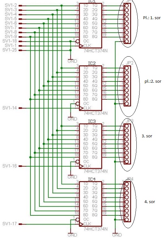

(#) Rakloo hozzászólása Dec 8, 2009 /
Az alapkapcsolást valahogy nem igazán tudtam megérteni, s azt szeretném kérdezni,hogy egy darab
74hc374-el egy sort vagy oszlopot vezérlek?
(#) Dancsi válasza Rakloo hozzászólására (») Dec 8, 2009 /
Helo! Ez attól függ, hogy hogy rakod a ledeket... Gondolom 4 sor, 8 oszlopba akarod. Így egy ic egy sort (8 ledet) vezérel, minden sorhoz egy ic...
(#) Rakloo válasza Dancsi hozzászólására (») Dec 8, 2009 /
Akkor lényegében,mehetnek egymás fölé a sorok ,s úgy kapom meg a 8 oszlopot .
Remélem nem tévedek.
(#) Action2K válasza Rakloo hozzászólására (») Dec 8, 2009 /
Igen, jól gondolod.
(#) Rakloo válasza Action2K hozzászólására (») Dec 8, 2009 /
Még valami.
A legalsó sor a clock1-es lábra megy.Ugye?
Nagyon szépen köszönöm segítséged
