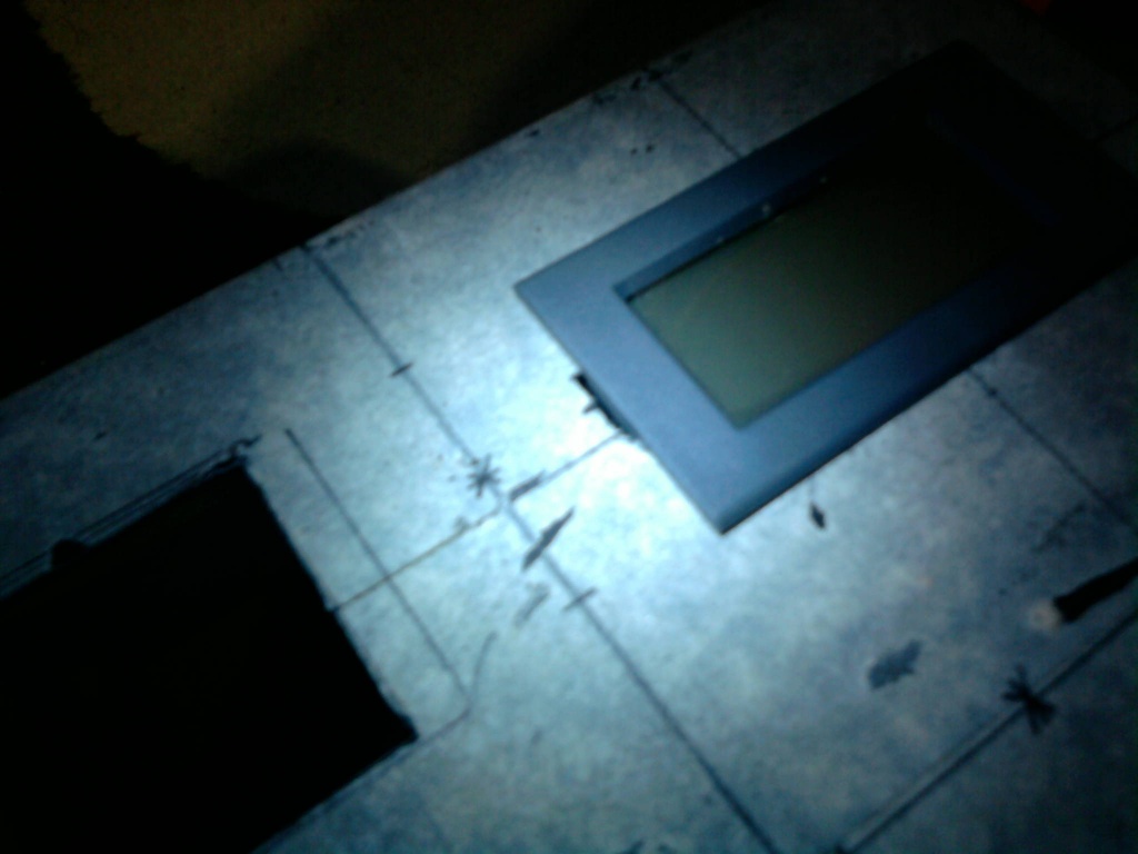

(#) Spyro1411 hozzászólása Okt 3, 2012 /
Helló!
El kezdtem a panelműszerek helyének kivágását, de sajna egy kicsit eltoltam. :/
Ahogy a mellékletben látszik, kicsit ferdén lett kivágva ez végett rosszul mértem be magamnak a kapocs nagyságát és egy kicsi lyuk van a panelműszer mellett. Valami ötlet, hogy hogyan lehet ezt a kis lyukat betömni?
Egyébként ez az oldal is szenvedett sérülést, így ez is le lesz festve. Ez gondolom megkönnyíti a javítást. Úgy gondoltam, hogy csak egy kis papírral elfedném és kész! A papír természetesen le lenne festve az új matt fekete színnel. A panelmérőt bemaszkolnám, a lyukat betömném és lefújnám az egészet. Ez így jól fog kinézni?
A hozzászólás módosítva: Okt 3, 2012
(#) pucuka válasza Spyro1411 hozzászólására (») Okt 3, 2012 /
Használj vékony, 1 mm -es félkemény takarólemezt a teljes előlap felületre. Könnyebb bánni vele, feliratozni, kikészíteni, és a elrontod készíthetsz másikat. A csavarfejeket is elrejti, ha süllyesztett fejőeket használsz.
(#) puffed válasza Spyro1411 hozzászólására (») Okt 3, 2012 / 1
Csinálj egy keretet valami lemezből csak legyen jó a beültetési méret és ezt együtt ültesd be az elcseszett likba!Ezt lefestheted akár más színűre is és ezzel is feldobhatod a külalakot.Azt meg ,hogy az a lemez nem csak egy design elem azt csak te fogod tudni!

(#) Zoli_bácsi válasza Spyro1411 hozzászólására (») Okt 4, 2012 /
Én is Puffed-el értek egyet, egy díszelőlap/keret jó megoldás lehet.

(#) Spyro1411 válasza puffed hozzászólására (») Okt 4, 2012 /
Ez nagyon jó ötlet!! De csak kicsit később fogom alkalmazni, most nagyon sok dolgom van, a táp meg suliba kell ezért készen kell lennem vele időben. Majd télen biztos, hogy veszek valami féle lemezt és megcsinálom a képen látható módon!
(#) speed008 válasza Spyro1411 hozzászólására (») Okt 4, 2012 /
Esetleg megpróbálhatod, hogy kinyomod hátulról meleg ragasztóval és elül pedig befested a doboz színére.
Azt esetleg meg lehet tudni, hogy mivel lehet ilyen gyönyörű íveket vágni?
Kiselejtezett dvd-lejátszó teteje megfelel ennek a célnak? Igaz az nagyon vékony, de csak az van kéznél.

(#) puffed válasza Spyro1411 hozzászólására (») Okt 4, 2012 / 1
Fölrajzolom a kivágandó mintát a lemezre vékony filcel aztán már csak flex,reszelő,kéz és szem kell hozzá!Meg persze nem árt egy kis alázat sem!
(#) Stewe válasza Spyro1411 hozzászólására (») Okt 5, 2012 / 1
Annyival egészíteném ki a kollégákat, hogy a tűreszelő nem egy haladós dolog, türelemmel kell lenni, és nem szabad sietni, egy hirtelen mozdulat miatt kétségbeejtő karcolások keletkeznek, ha kiugrik a reszelő a lemezre! (Én már ba...ltáztam el ilyet!)

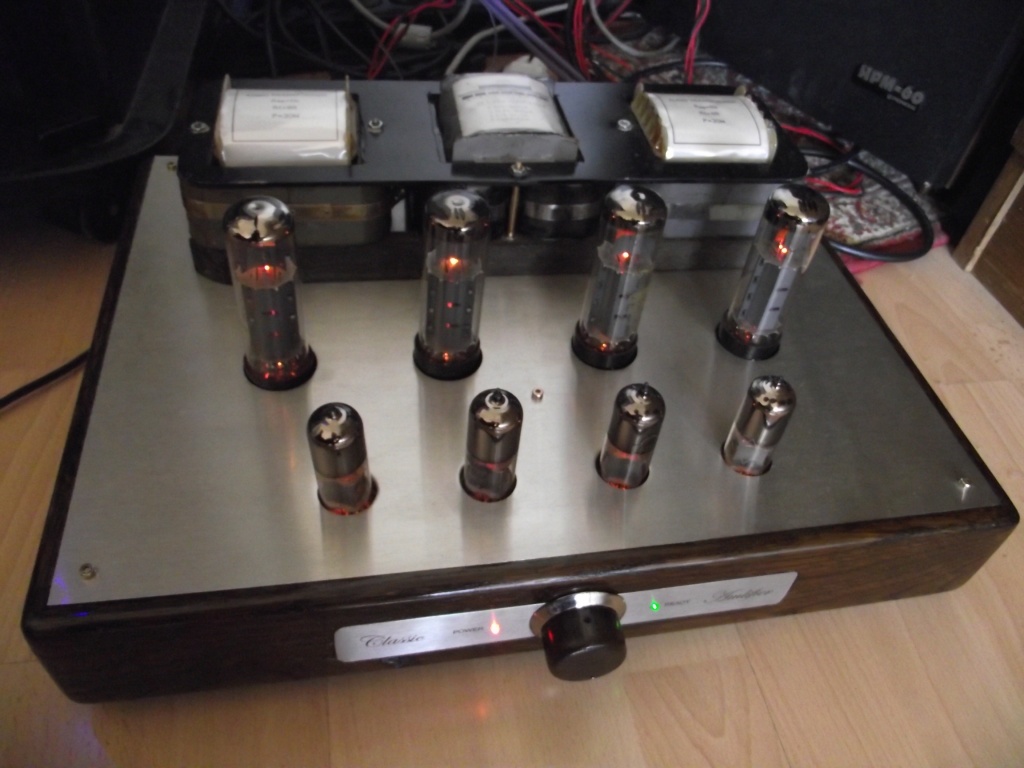

(#) CHZ válasza vicsys hozzászólására (») Okt 13, 2012 / 1
Már működik, még trafók doboza és a csövek körüli gyűrűk hiányoznak.
Tudom, ez már nem igazán idevágó téma, elnézést...
(#) vicsys válasza CHZ hozzászólására (») Okt 13, 2012 /
Szerintem idevágó, de szivesen látnám a ki mit építettben is! Szép lett, nagyon szép!

(#) CHZ válasza CIROKL hozzászólására (») Okt 13, 2012 /
Nem unatkoztam, egy éve kezdtem.. Saválló lemez nem könnyen adja magát, de nem kell polírozni, lakkozni sem..
