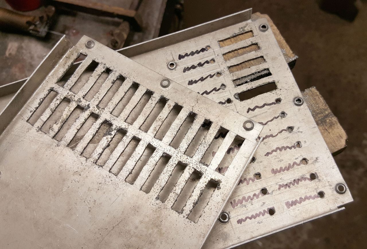

Alumínium lemezből próbálok dobozt készíteni. Ennek minden oldala levehető lesz, de összerakva öntartó, és kellően merev. Érdekesség, hogy ehhez semmilyen gépi technológiám nincs. Lemezolló, sima vasfűrész, szögvas hajlító és kalapács a teljes szerszámozottság. A lemez csak 1mm vastag, ezért a csavar fejek süllyesztésére nem lenne elegendő a fúró, így egy szemet ütöttem minden csavarhoz, ami már éppen kényelmes helyet enged a csavarfejnek.

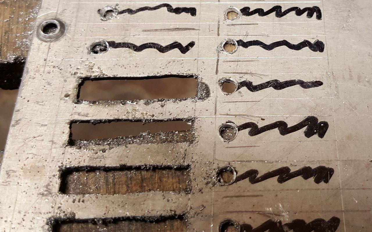

A szellőző rések is egyedileg készülnek. Semmi gépi megmunkálás, semmi prés, vagy CNC. Ezek helyett előrajzolás, lombfűrész (ez a művelet látszik a képeken), és majd egy kis reszelős megigazítás. Először aggódtam de a dolog elég jól megy. Persze azért kell vele piszmogni, de a racionalitáson bőven belül.

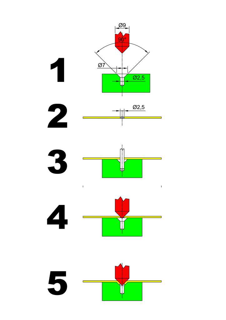

Megkérdezhetem mivel ütötted a csavarfej süllyesztését?
Esetleg csapágygolyó vagy valami más? Elég kitartó vagy, de biztos másnak nem csinálnád meg csak magadnak...
Hát, kitartás! Azt a fúrót nem ártana rendesen megélezni, mert kissé szügletesen fúr.
Azért nyomtam Neked egy hüvelykujjat (felfelé mutatót)
Vékony lemeznél nem szabályos kört fúr a fúró barátom, kivéve ha lemezfúrónak van köszörülve. Szerintem meg a fordulatszámmal van gond.

Próbáltam rajzban szemléltetni a folyamatot. Nem golyó, hanem egy pontozó volt a szerszám.
Beméreteztem azt a párosítást, ami M3-as süllyesztett fejű csavarhoz nálam bevált. A rajzon az alsó bélyeg felső éle "élesnek" látszik, mert úgy rajzoltam, de valójában azt is célszerű egy kicsit kerekíteni, vagy tompítani. Azért fontos ez, mert így a két érintkező lemez mindegyikébe azonos üreg készíthet, és így is létre jön a teljes felfekvés a felületeken.
