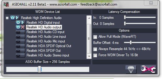

Most nézem hogy már fent van ez az asio4all, de akármit állítok benne, nincs semmi hatása. Lekéne törölni a sima drivert, hogy csak ez legyen? (realtek hd audio alaplapi)
Szerk.: megvan hogy mért, valamiért az uotputhoz unavilable: A hozzászólás módosítva: Okt 7, 2012
Nem kell az alaplapi driverét letörölni.
Nézd meg a vezérlőpultban, az audioeszközöknél jól van-e beállítva. Alaplapi hanggal mondjuk legkevésbé lesz jó, nem ártana valami plugin hangkártyátra beruházni.
