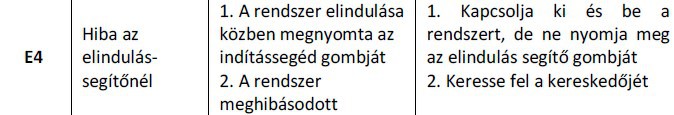

(#) hzsiga válasza Massawa hozzászólására (») Aug 24, 2022 /

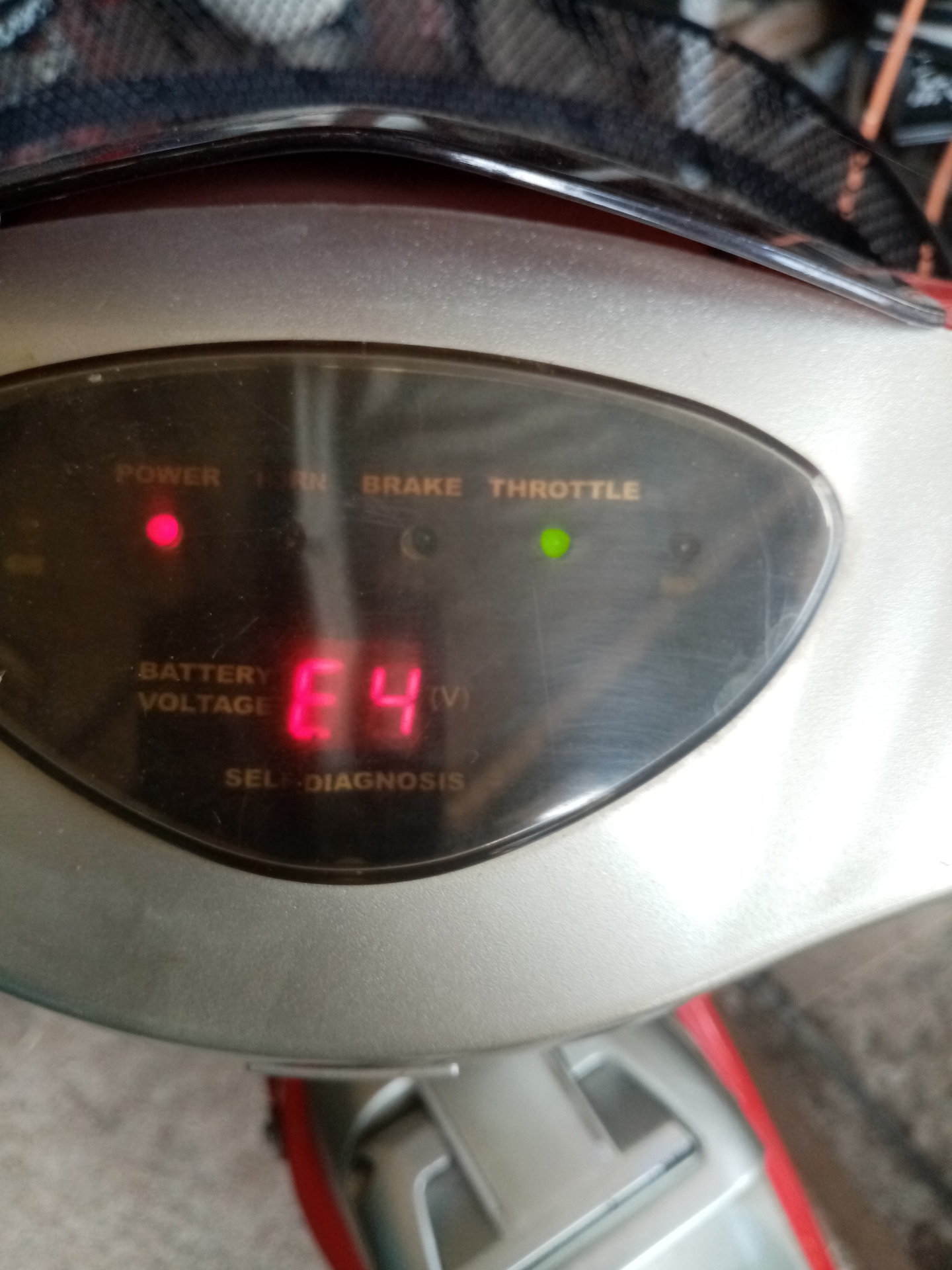

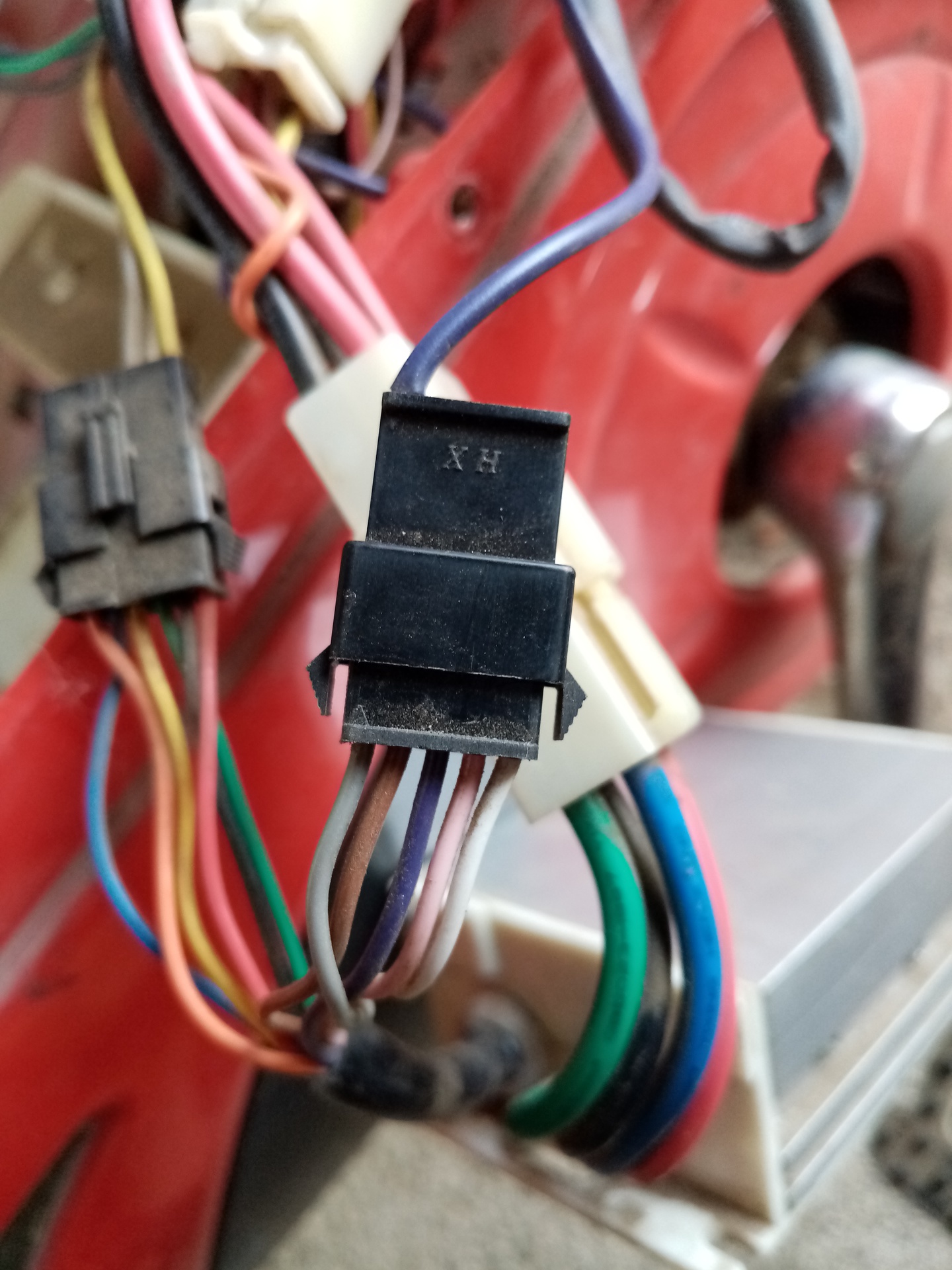

A képen lévő elektromos kerékpárról van szó. Ennél a típusú rendszernél a gázkar elmozdításakor a kerékpárnak indulnia kell.
(#) uniman válasza hzsiga hozzászólására (») Aug 24, 2022 / 1
Az "E4" hibajelzést látod?
(#) hzsiga hozzászólása Aug 24, 2022 /

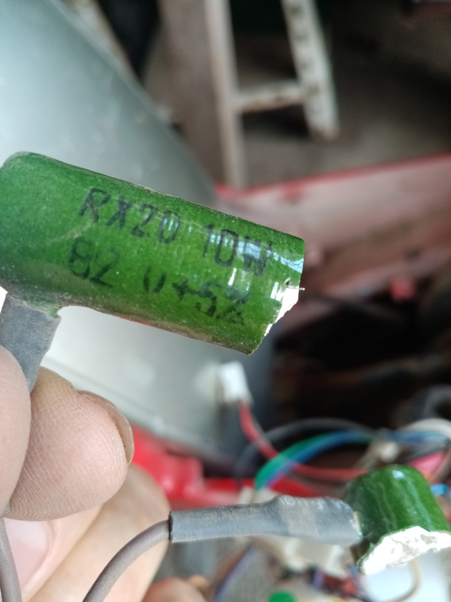

Köszönöm az eddigi segítséget. De most még nincs vége, rakok fel képeket. További hiba derült ki a vezérlővel is vannak gondok. A 165339-es képen lévő alkatrész a törött ellenállás és a zsugorcső alatt milyen alkatrész lapul. Nem akarom levágni a zsugorcsövet ha nem muszáj de ha avval is lehetnek gondok lebontom. A nyákon lévő melegedés a törött ellenállás miatt történt.

Segítség kellene a nagy cement ellenállás beszerzésére.
(#) bbb válasza hzsiga hozzászólására (») Aug 25, 2022 / 1
Vajon mitől tört el az a nagy dög? Minden esetre az incompban van 82Ω 50W, hestore, lomex 5W. TME-nél a 10W-osból nincs egy darab se, de katalógusban van. A kovacselektronika kínálatában van hasonló kiszerelésű, de 20W-os. 10W-os pont ugyan ilyet meg aliexpress kínál...
(#) hzsiga válasza bbb hozzászólására (») Aug 25, 2022 /
Szia. Köszönöm szépen a segítséget.
(#) Gafly válasza hzsiga hozzászólására (») Aug 25, 2022 / 1
Például.
Ha egy nem elég, akkor tegyél bele négyet.
De lehet hogy sem értékben, se terhelhetősgben nem annyira kényes helyen van...

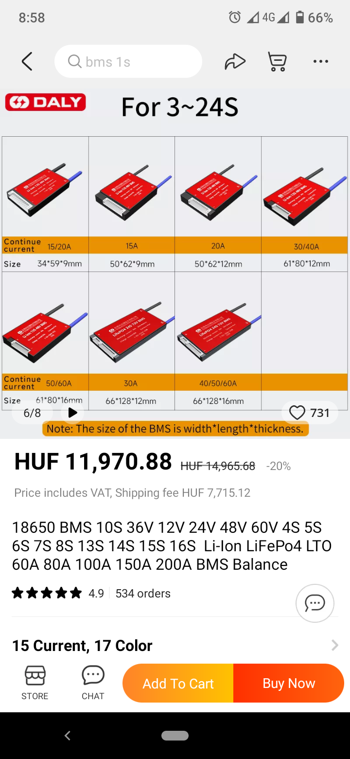

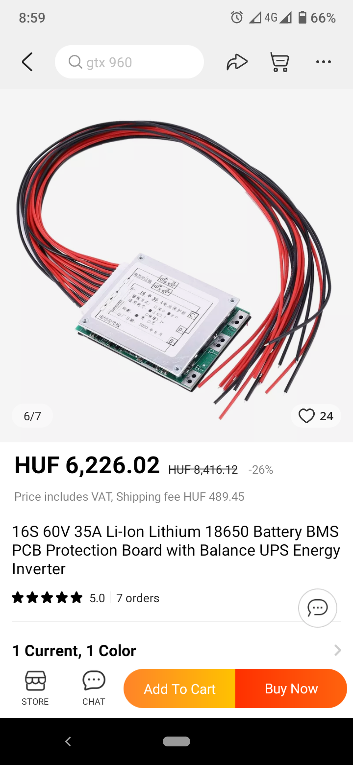

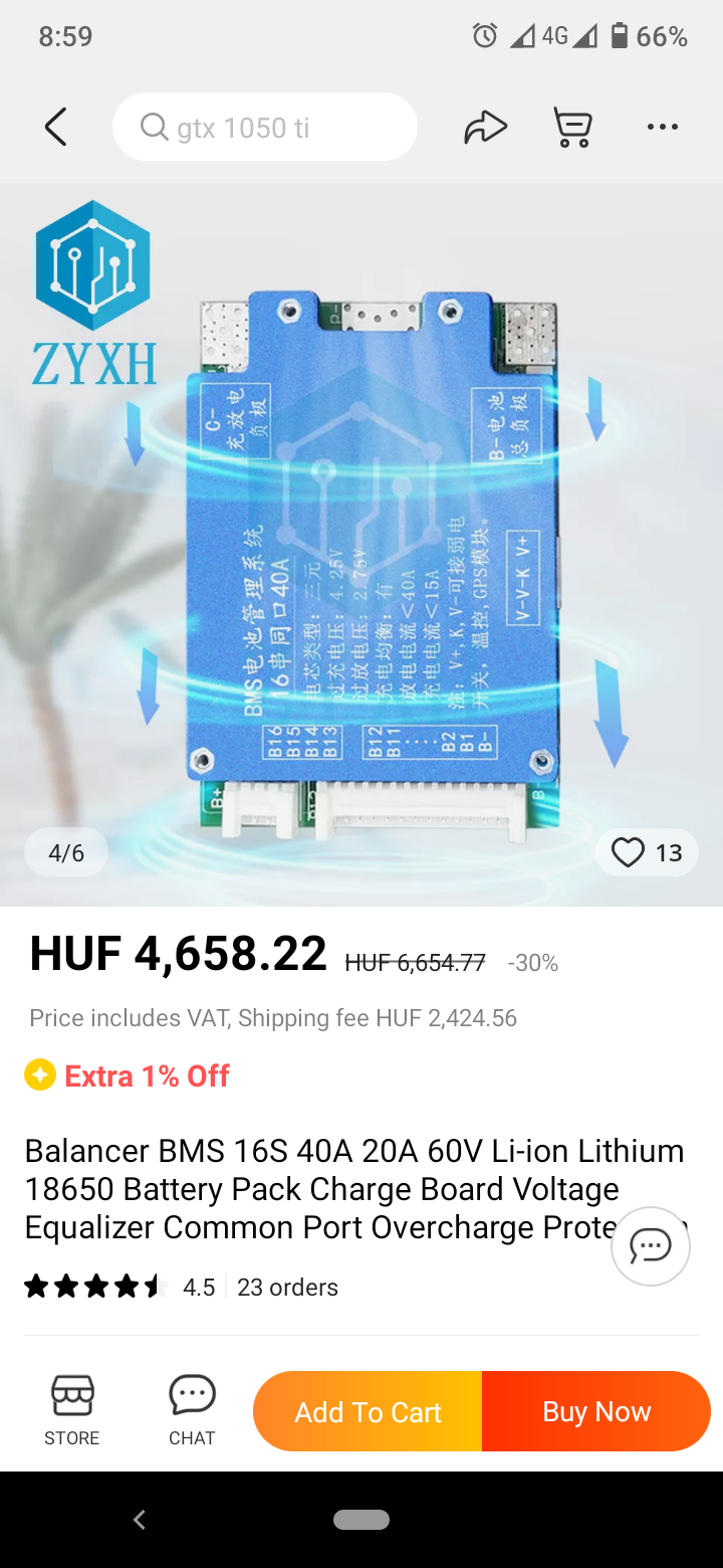

Sziasztok! Lítium pakkhoz vennék BMS-t,de nem tudom melyik a a legmegbízhatóbb, vajon elég 30 amperes? stb.. 16s-7p 60v 21000mah a pakk,samsung inr18650 q30 szerelve.
Esetleg valakinek van tapasztalata,vagy jó bevált márka?
„Kínából rendelném”
(#) uniman válasza subwoofer220 hozzászólására (») Szept 2, 2022 /
A kiszemelt BMS-ről mutathatnád a linket...ugye nem ez lenne?
(#) subwoofer220 válasza uniman hozzászólására (») Szept 2, 2022 /
Szia. Biztos nem ez. 16s 48v szerintem ez lifepo bms. Amiket én nézegettem:
Amennyiben e-bikéhez lenne az akku, -amelynek mellesleg a motorteljesítményét nem ismerjük- jó lehet, ha nem 2kW-os a motorja...
Ztech zt-25 berlin 800/1200wattos motor.

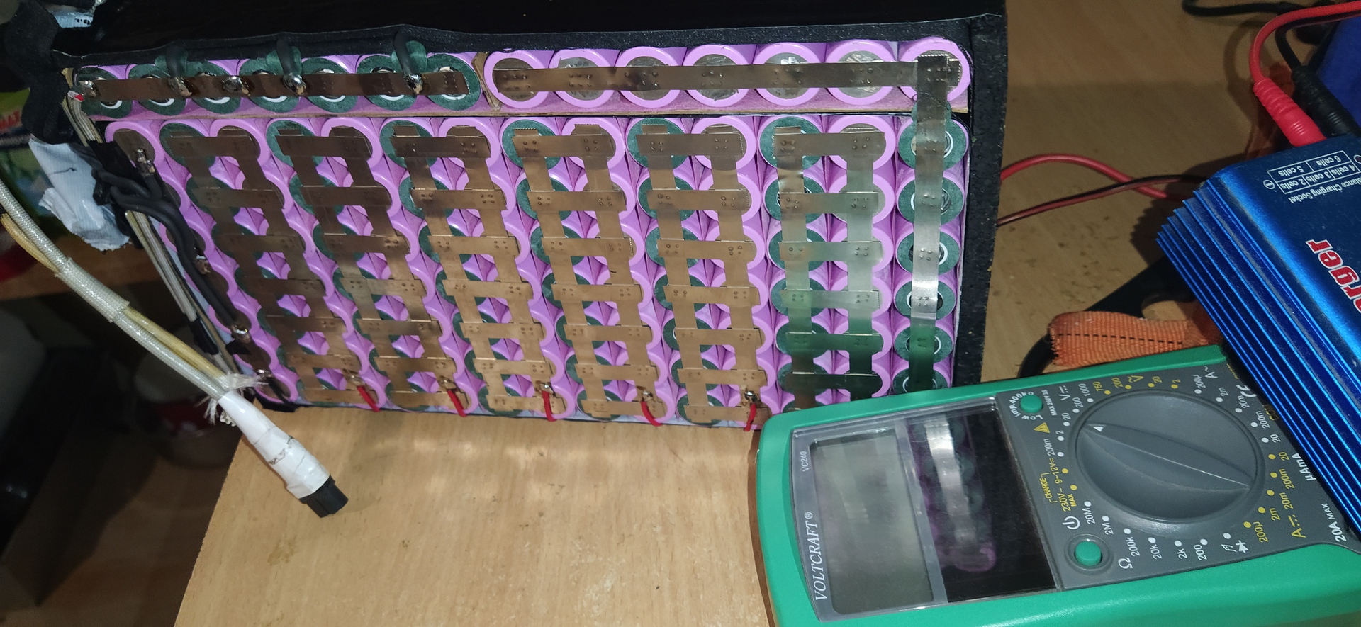

Itt már eredetileg is volt a cellacsoportok között szigetelés, vagy te raktad oda?
1200W-os motort is meg lehet hajtani egy 30A-es kontrollerrel, az 2kW-os max. teljesítményt enged meg. Nézd meg, mi van ráírva a szabályzódra, annál nagyobb BMS-t vegyél, és rakd valahova oda, ahol le tudja adni a höjét.
De ha csak egy motorod van, 1.2kW van ráírva, akkor a 30A-es BMS-nek elegendönek kell lennie. Balanszer nem lesz benne, ez szinte tuti, de nem is kell. Ezek a rózsaszínü 3Ah-es cellak nagyon jók, nem fognak egymástól elcsúszni. Ha pedig mégis lesz valami gond, akkor azt nem a BMS fogja korrigálni, hanem te, amikor kicseréled a hibás cellát.

A te akksid már sokkal biztonságosabbnak néz ki. Ha te csináltad, akkor profi munka, ha kínából jött, akkor le a kalappal, így kellene minden akksit elkészíteni.

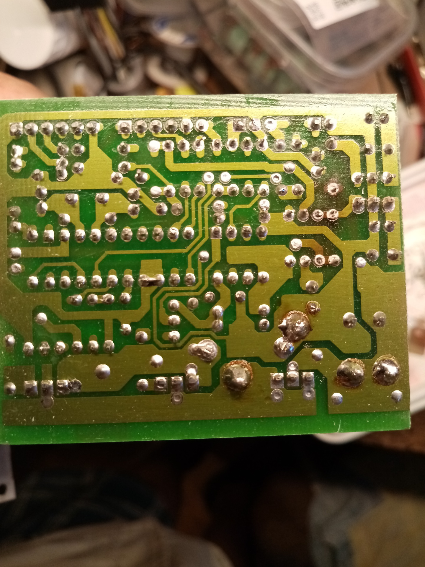

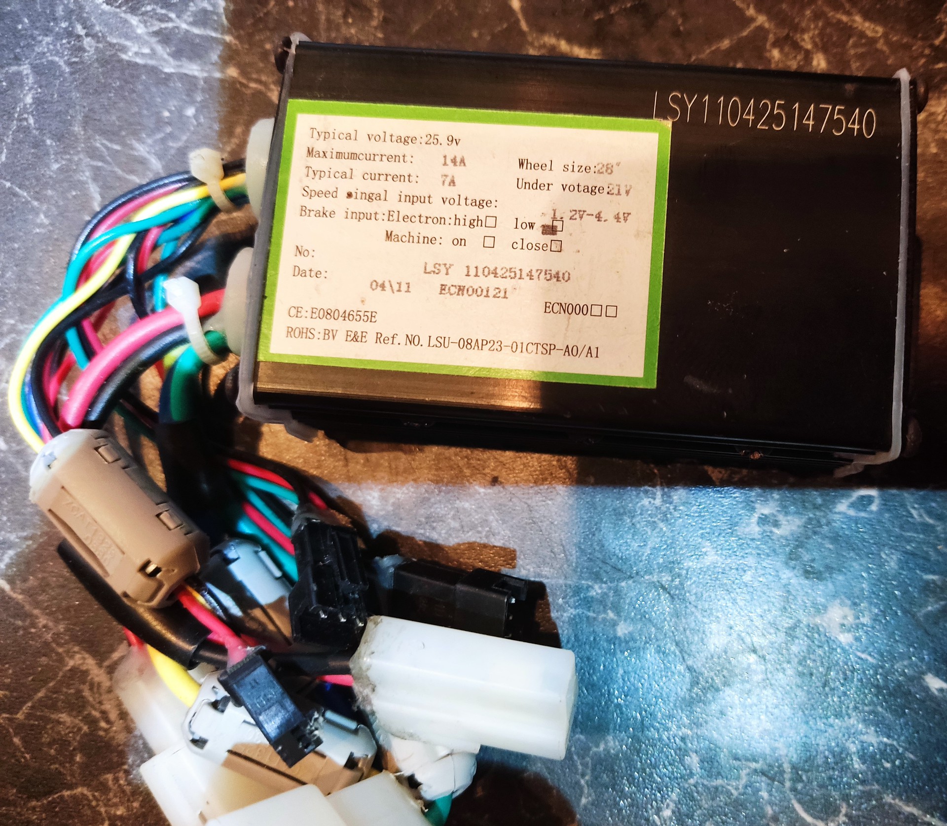

Üdvözlet!

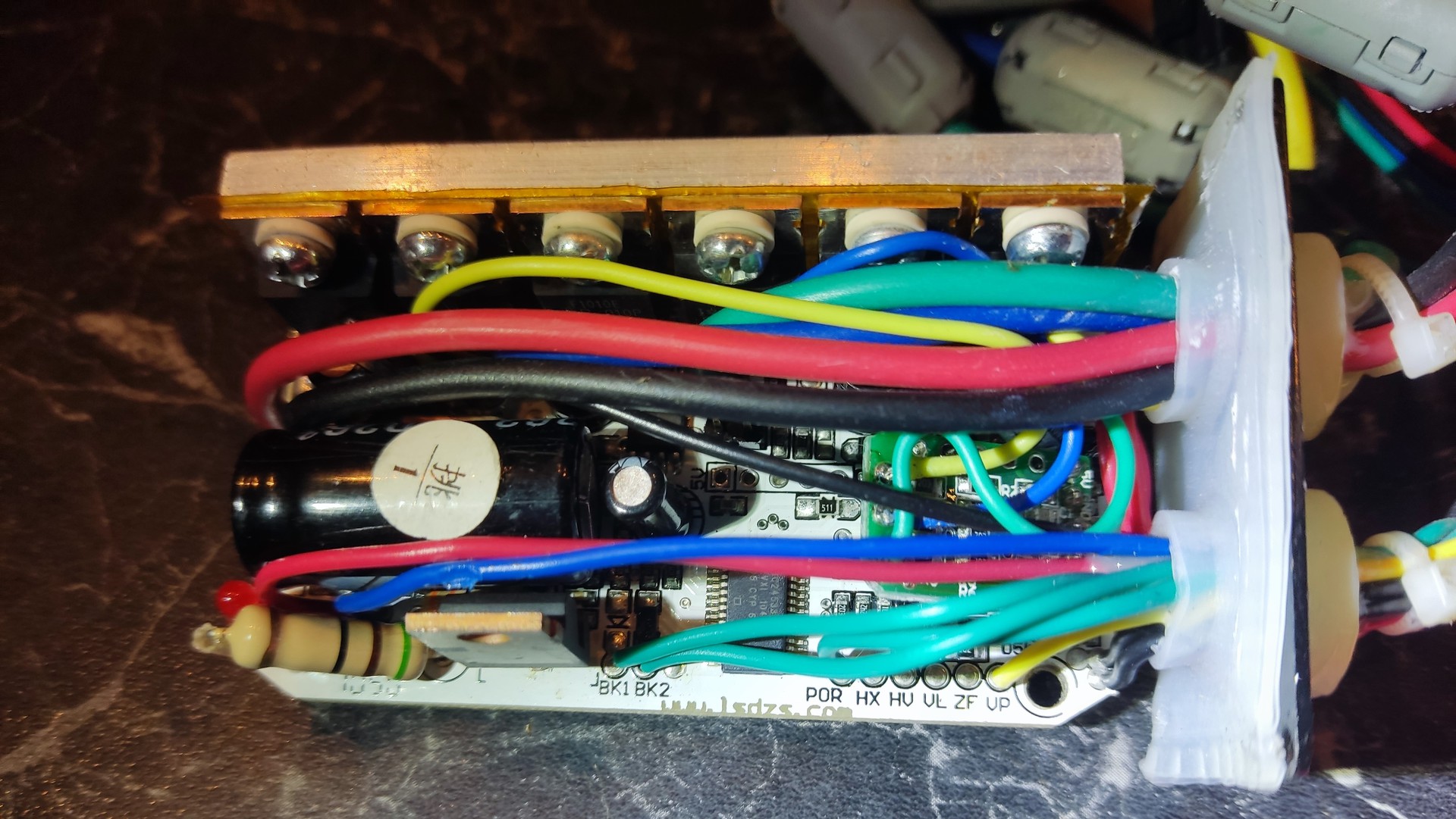

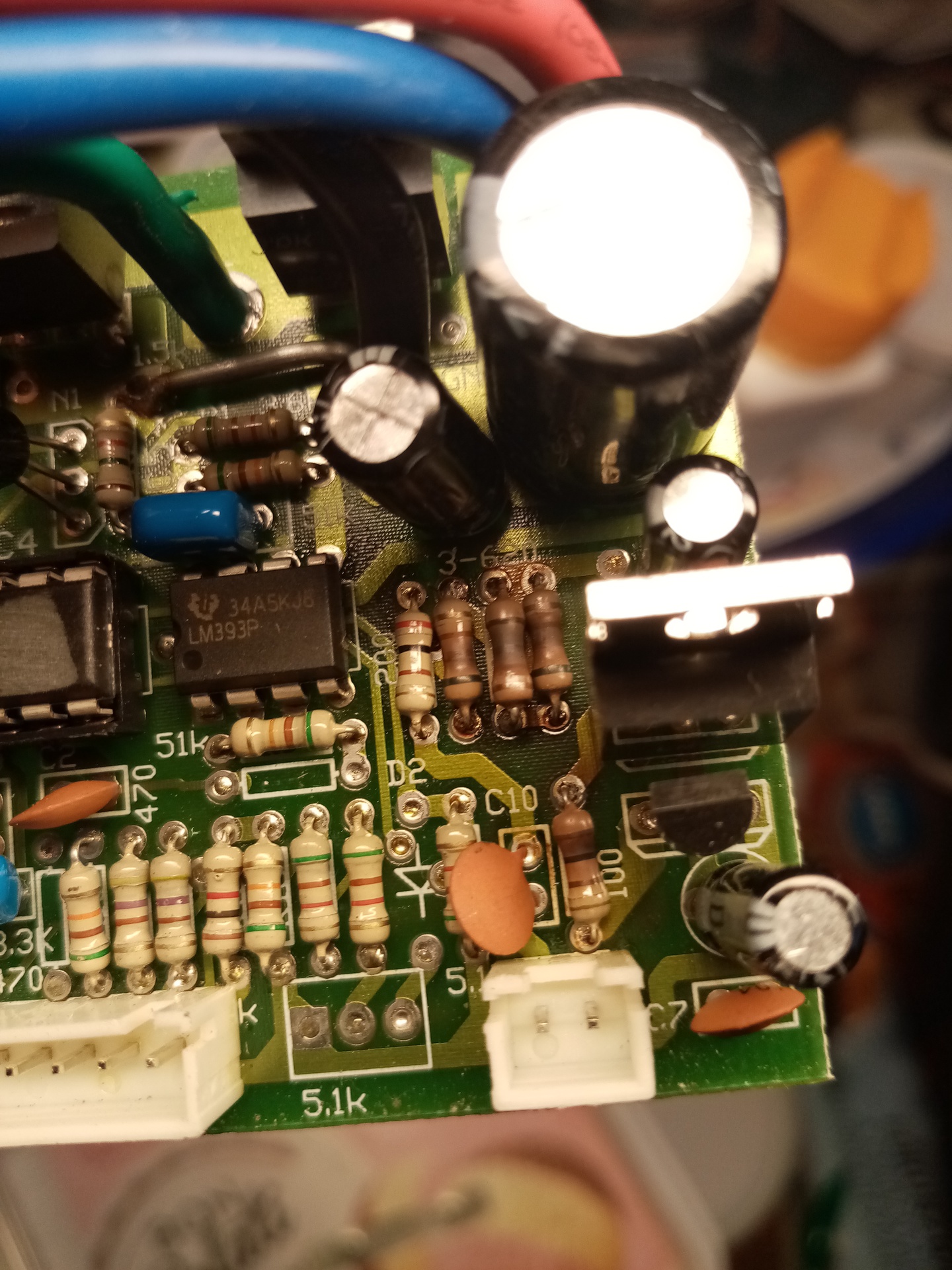

Van egy Alurex 24v elektromos kerékpár első motoros hall szenzor nélküli(három vezetékes),az a problémám,hogy ha az akku fel van töltve 29,4V-ra tökéletesen működik,ha leeslik kb 28-27V-ra akkor még viszi a motor de nagyon gyengén.Ha leesik 26V alá akkor nem viszi tovább a motort.
Ami eddig történt:motor kipróbálva másik kerékpárral rendben működik.Akku kipróbálva másikkal kb 21V-nál merül le addig rendesen működik.A vezérlő lehet a hibás,ismerős megnézte Feszültségszabályozó LM317T ki lett cserélve, ugyanaz a hiba.A vezérlőben lévő 6 mosfet megmérve,azok is jók.Néztem,már vezérlőket de nem nagyon férne be ez helyett,meg a csatlakozók is mások.
Bármilyen tanácsot szívesen fogadok.
Zoli
(#) Kovidivi válasza warga75 hozzászólására (») Szept 18, 2022 /
Ami a nyák alján, jobb oldalt ki lett cserélve, 3 lábú alkatrész az nagyon rosszul néz ki. Újra kellene forrasztani, de ahogy látom, ott már nincs réz forrszem sem. Hidegforrasztás mind a három pötty. Az alacsony feszültségre az az ötletem, hogy valami el van kötve, és ahol az IC méri a feszültséget, ott ez le van csökkenve, és lekapcsol. Ha van kijelzője a szabályzónak, akkor azt nézd át, nem lett-e átállítva a lekapcsolási feszültség magasabbra.

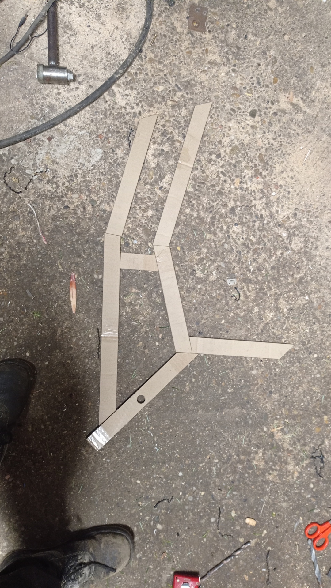

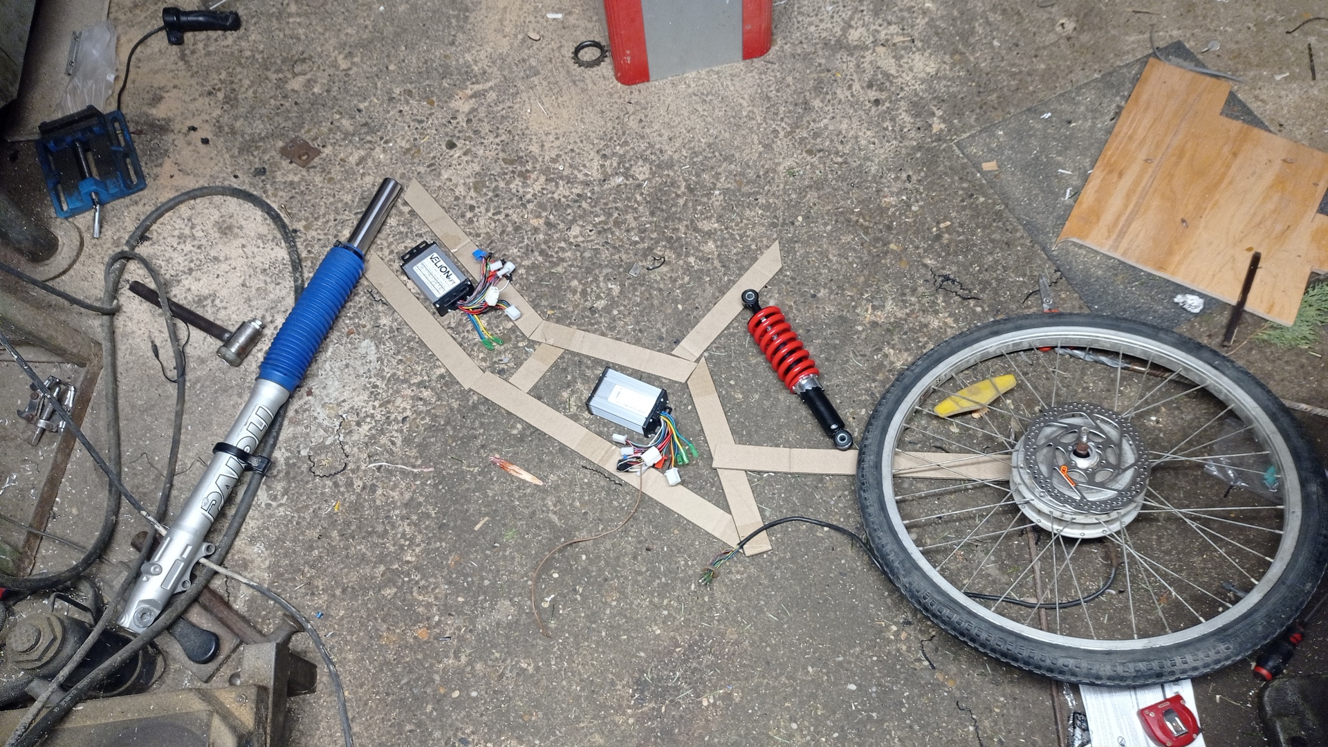

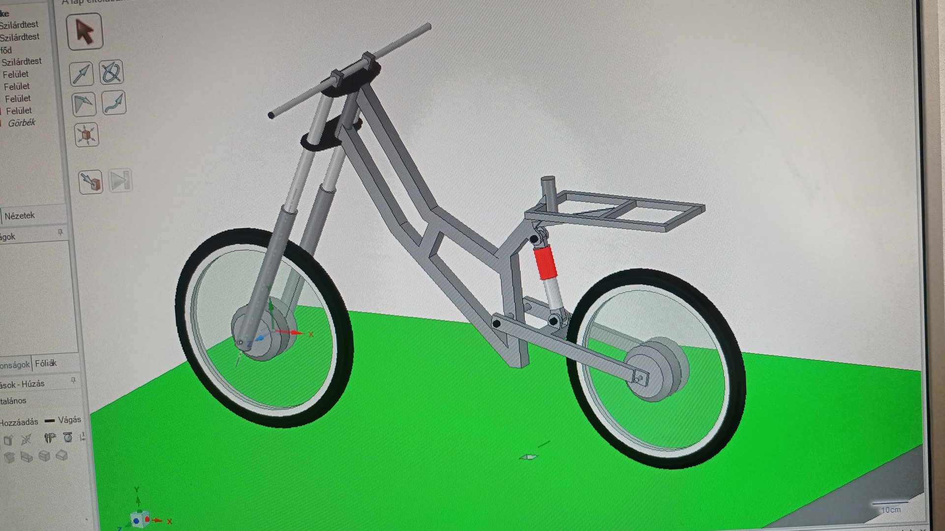

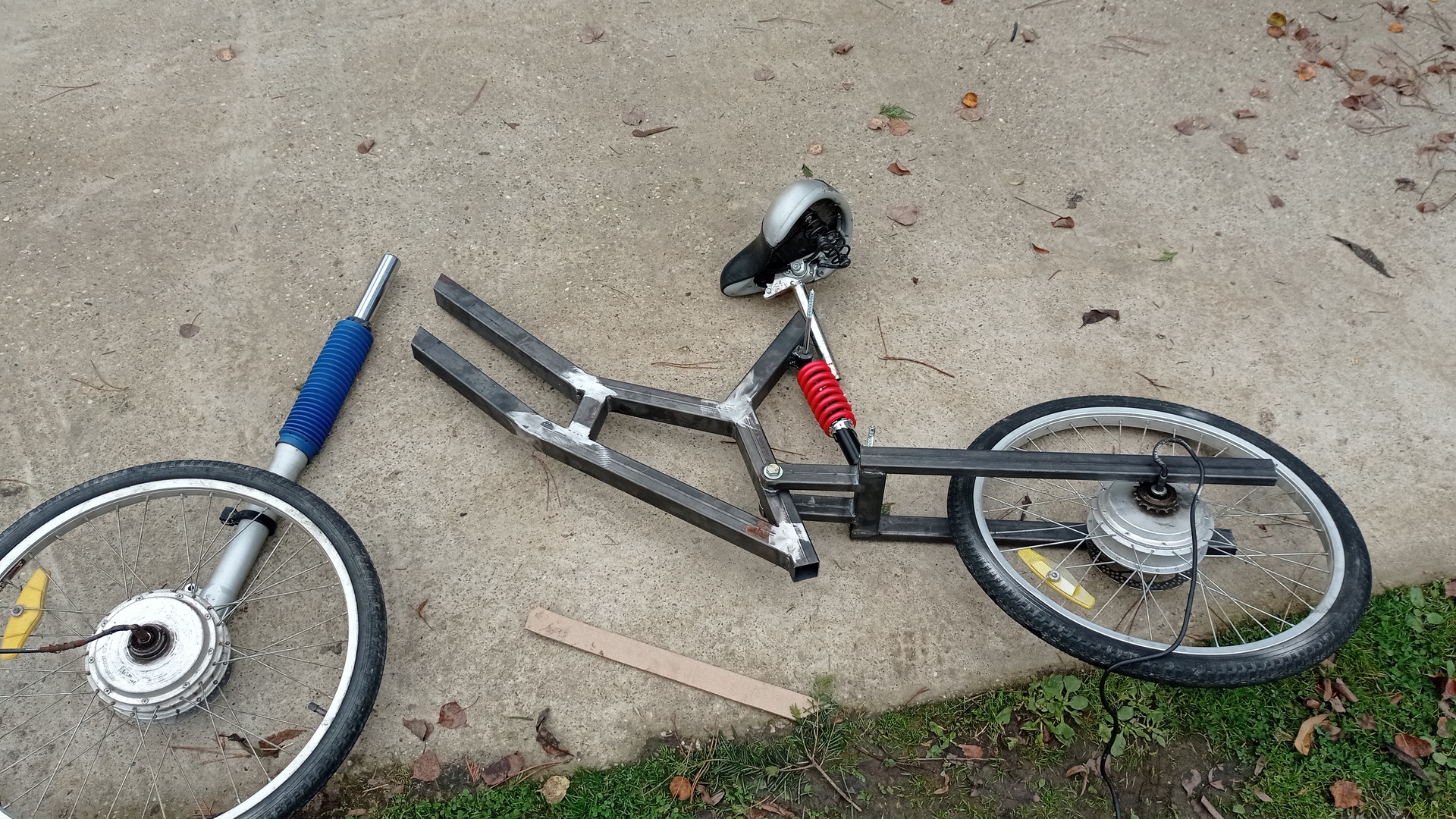

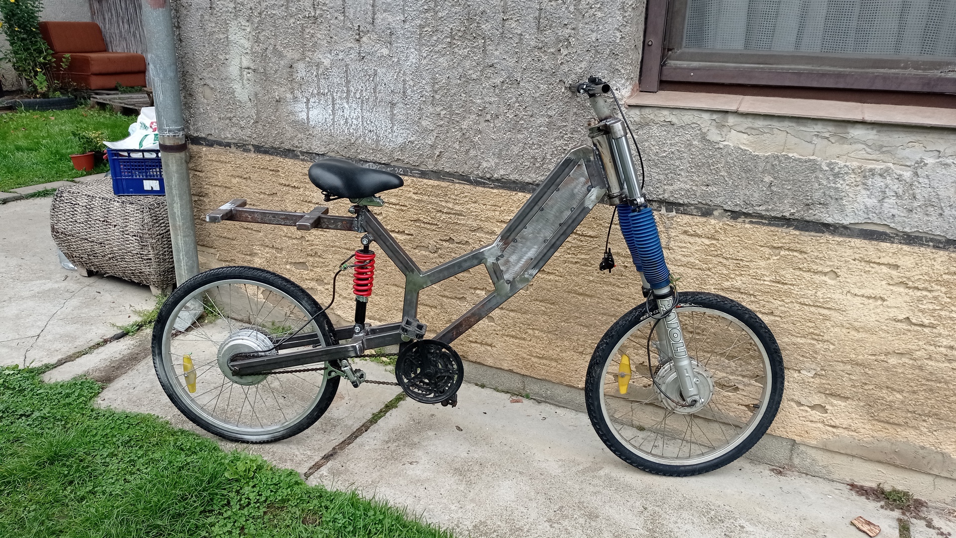

Gondoltam megmutatom a most készülő projektemet. Egyelőre kettő darab 350 Wattos motor van benne egy kicsit túl hajtva. Az akkumulátor 48 Volt 35 amperórás lesz. Csúcsteljesítmény körülbelül 1600 1700 watt. Az agymotorok szalagfékesrôl át lettek alakítva hidraulikus tárcsafékesre. Mivel mifelénk nagyon rossz minőségűek az utak így gondoltam egy komolyabb felfüggesztést tervezek neki, eddig ígéretes. A hétvégén eddig jutottam vele.
