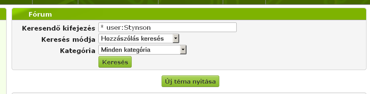

(#) kadarist válasza laszlo raduj hozzászólására (») Dec 24, 2013 /
Az "Új hozzászólás" gomb mellett van egy kis nyíl, kattints arra.
(#) laszlo raduj válasza kadarist hozzászólására (») Dec 24, 2013 /
Nekem nincs , semmi ott , se jobbról se balról .
A hozzászólás módosítva: Dec 24, 2013

(#) resystance válasza laszlo raduj hozzászólására (») Dec 24, 2013 /
Nem a fórum alján, hanem a tetején!
(#) laszlo raduj válasza resystance hozzászólására (») Dec 24, 2013 /
Megvan, köszönöm , azt hitem hogy az is csak arra van hogy moderacio és kedvencek .

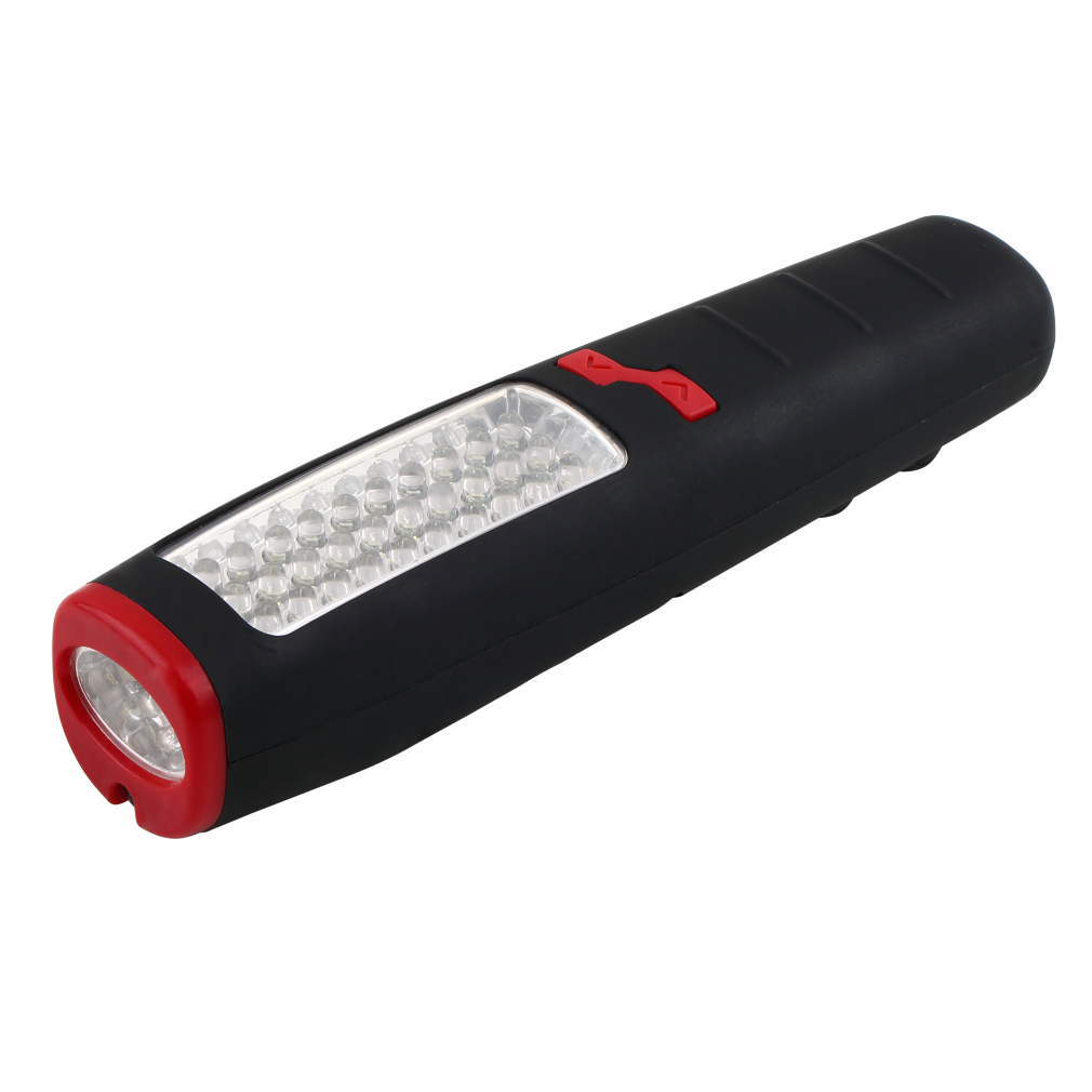

A képen látható ledes lámpám van amit átszeretnék alakitani lithiumosra. Sétszedtem és azt látom a 30 ledes résznél hogy semmi korlátozás "ellenállás" nincs. 10db led van párhuzamosan ez van háromszor és utána ezek vannak rákötve a tárpra. Bekapcsolt állapotban 180mA az áram felvétel és azelem két végén 3.8V-ra esik vissza a feszültség "3db ceruza elem". Azt nem értem hogy milyen ledek vannak benne. Ha jól számolom akkor 10db 60mA és ebbel 1db 6mA van hajtva. De ez gyanusan alacsony, és a nyitofeszültség is érdekesen magas. Azelsö ledrésznél 7db van párhuzamosan oda bevan rakva egy 2ohmos ellenállás. Itt is hasonloak a feszültségek és az árameröségek. Szerintetek milyen ledek lehetnek benne. Ha jól gondolom itt a kinaik nem igen foglalkoztak a led korlátozásával. Köszi
(#) resystance válasza dudzsi hozzászólására (») Dec 24, 2013 /
Innen a fórumról tudom, hogy az ilyen cuccokban az elem nem képes akkora áramot leadni, hogy túlhajtsa a ledeket. Szóval ha combosabb tápellátást raksz bele, ki tudod kísérletezni, mekkora ellenállás kell neki.
(#) dudzsi válasza resystance hozzászólására (») Dec 24, 2013 /
Egy 18650-s litiumos elem fog belekerölni. Ennek ugy 3.7V az alap feszültség és 4.2V a max. Szoval kevesebb mint a 3 cerka elem. Viszont igy is kellene elvileg pár ohmos áramkorlát. Gondolom.
Nem tudom, ártani nem árt. Én egy potit beraknék elé és tekerném lefelé, amíg azt az áramot nem mérem, amit eredetileg mértem elemekkel. Meg persze rajta hagynék egy kis plusz áramot, mert 6mA-nél szerintem többet is tudnak azok a ledek.
