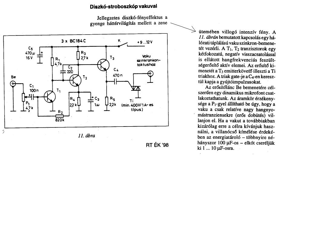

más:
van nékem egy triac, nevezett: tic206m, a lábait már tom: mt1 mt2 g
van egy rajzom is.(csatoltam)
van egy ötletem is, hogy melyik lábacska hovámegy, csak jó lenne ha biztos lenne!
szóval a "g" az megy a testre
"mt1" megy a 470nF-ra
"mt2" -es láb meg a kimenet a "vaku szinkronkontaktushoz"?
így is kell ??
(#) dbase válasza szabi83 hozzászólására (») Márc 14, 2006 /
[link=http://www.datasheets.org.uk/search.php?q=TIC206M&sType=part]http://www.datasheets.org.uk/search.php?q=TIC206M&sType=part[/link]
Töltsd le a felsőt.Az MT1 van a gate-hoz közelebb.
(#) vicsys válasza szabi83 hozzászólására (») Márc 14, 2006 /
Szerintem nem...
A G=gate (vezérlés) mint a tranyánál bázis...
A többi adott.
Tehát G a kondira megy. Ha nem indulna MT1és Mt2 felcserél...szerintem
(#) szabi83 válasza vicsys hozzászólására (») Márc 14, 2006 /
akkor most, hogy is lesz jó ?

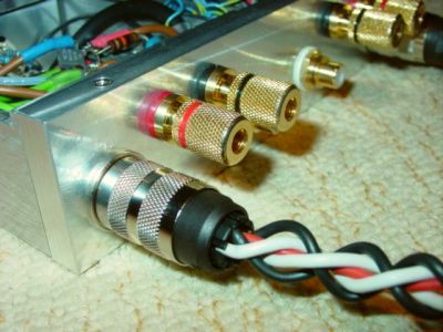

(#) isamisa válasza szabi83 hozzászólására (») Márc 16, 2006 /
Szisztok!
Egész napot kereséssel töltötttem de nem találtam sehol hol tudnék venni ilyen csavaros vagy rugós hangszóróvezeték csatlakozót.
Ha valaki tudja segítsen, vagyha csak a árát meg tudná mondani azzal is sokat segítene mert fogalmam sincs mennyiért vesztegetnek egy ilyet.
Kép csatolva:
Köszi Isa
