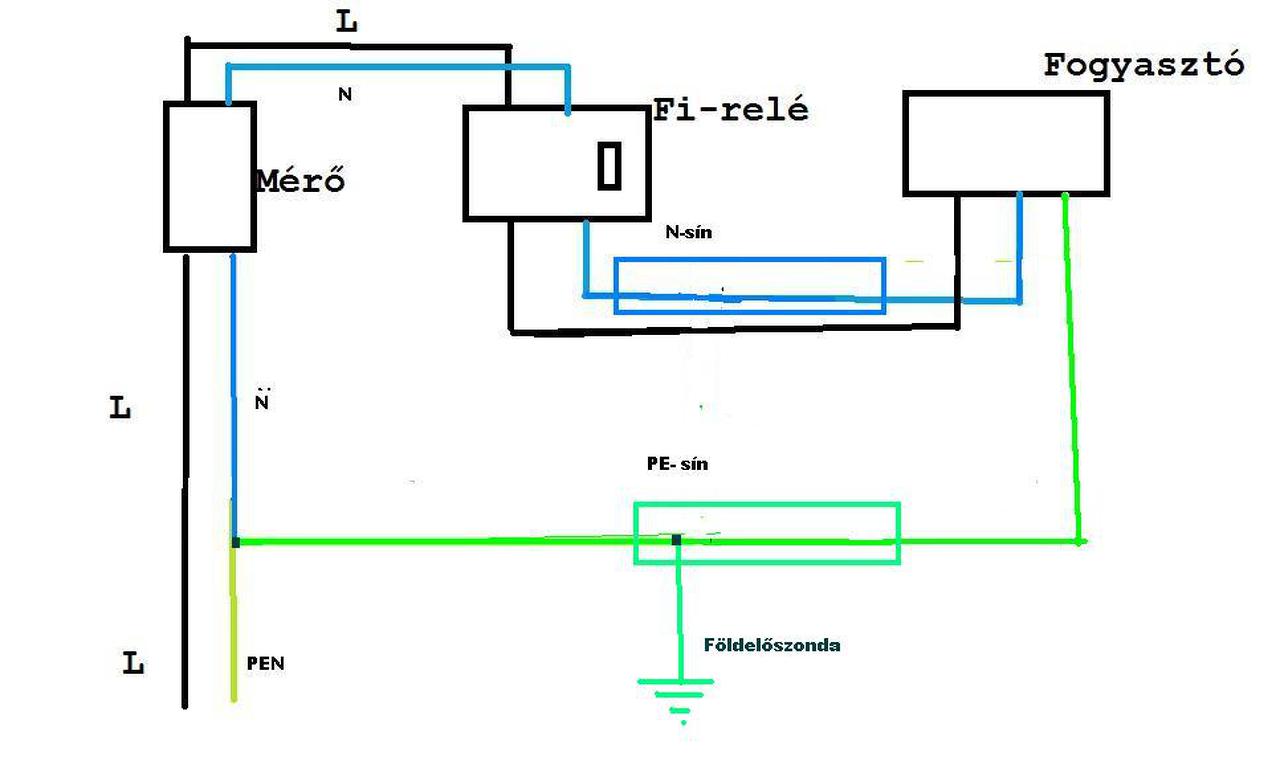

(#) proba válasza berobbantam hozzászólására (») Szept 22, 2015 /
PEN elszakad és a nullát a földelő szonda veszi át, szerintem a FI teszi a dolgát tovább, hiszen ami előtte történik arról nem tudhat.
(#) berobbantam válasza proba hozzászólására (») Szept 23, 2015 /
Hát biztos én vagyok nagyon értetlen,de az én olvasatomban ez a következő képpen néz ki.Ugye a betáp oldalrol jön a PEN.Ez valahol szét van szedve PE-re és N-re.Ez után van a FI relé,plusz a PE megkapja a szondát.Ha a PEN megszakad a nulla árama a PE vezetéken folyik vissza a szondán keresztül.És máris fenáll a fázis és nulla vezetőn mérhető áramkülönbség amitöl a FI leold.Ezért mondom azt is,hogy szonda nélkül önmagában a FI relé nem érintésvédelmi megoldás.
(#) proba válasza berobbantam hozzászólására (») Szept 23, 2015 /
Ha lerajzolod, megérted. Az ÉV relén az N ( szétválasztás után ) és a F megy át. a FI után a fogyasztó .Ha a PEN megszakad, a fázisáram átmegy a FI-n F pontján, fogyasztón majd visszajön a FI N pontján (mint eddig) hogy előtte, utána hova megy az a FI-t már nem érdekli, rajta átfolyó áramok összege 0 . Így marad nyugton.
(#) gyuszo válasza proba hozzászólására (») Szept 23, 2015 /
Itt a rajz.
Ebben igazad van.Ezért mondom én,hogy saját vélemény szabvány ide vagy oda,földelő szonda nélkül önmagában egy FI relé nem elégséges életvédelmi eszköz.
