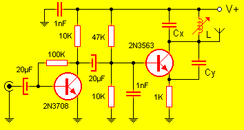

Sziasztok! Aki tud legyenszives küldjö kapcsolási rajzot vagy esetleg egy hasznos linket egy 3w-os előerősítőhöz.
Üdv van itt egy pár. Ezeket amúgy pontosan mire is lehet használni? Mert én építettem egy poloskát de nem lett nagy a hatótáv evvel meg lehet növelni?
Hello! Itt vannak jó kis adók. http://www.elektronika.iweb.hu/ Nem pont előerősítő, de hátha érdekel
A 3w fm.pdf a BD135 miatt is csak rövidhullámon megy valamennyire, a másik meg egy poloska elvi rajza, úgyhogy nem oké a növelésre egyik sem.
Legegyszerűbb, ha elmész rádióamatőr börzékre és veszel egy Titán végfokot kb.: 10W. (Hívójel szükséges az üzemeltetéshez.) Régebbi RT évkönyvekben volt RF adó BLY94-es tranyóval kb. 70W (végtelen SWR védett) megépítettem, elégé jól muzsikál.
Vagy találtam rajzot, ha építenél mindenképpen (a benne lévő trimmer kondik beszerzéséhez megint a Titán végfokból bontottakat tudom ajánlani): RF végerősítők A kimeneti teljesítmény függ a meghajtó teljesítménytől is. Vigyázz nehogy a felharmónikusokkal is megszórd a környezetedet - vagyis érdemes az adódat és a végfokot spektrum analizátorral is megmérni. 10W-hoz valami antennáról se felejtkezz el, illetve a beállításhoz SWR mérő és műterhelés mindenképpen. Az adás vétel átkapcsolást is meg kell oldani, és a vevőd bemenetére is vigyázni kell nehogy sok legyen neki a bemeneti jel - vagyis vételkor le kell kapcsolni az adót.
