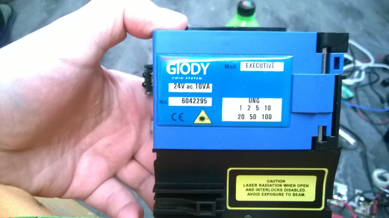

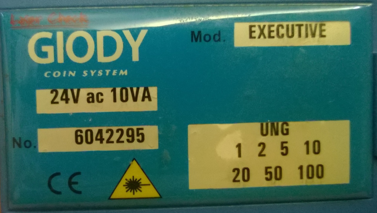

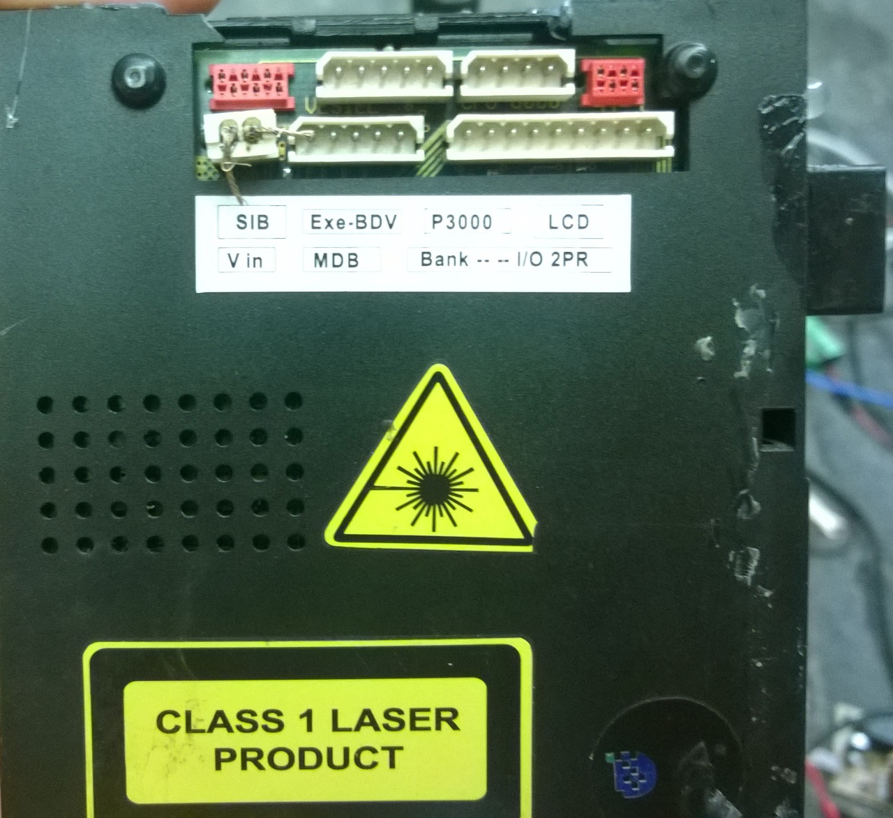

(#) ciw hozzászólása Feb 10, 2014 /
NRI G46.F4848/0-109 BDV/MDB Érmeváltóhoz kellene nekem csatlakozó kiosztás.
Az executive lábkiosztása érdekelne.
Illetve, hogy kötelező e neki a 24VAC, vagy DC is jó?
Mert az adatlapon BDV 24VDC, MDB 34VDC van feltüntetve. A gazdája állítja, hogy tudja az executive kommunikációt, és ahhoz 24VAC jó csak.
Szeretném tisztába tenni a dolgkat, nem szeretném kinyírni a készüléket.
Én elsősorban executive porton kéne vele kommunikálni, de nem ismerem a lábkiosztást.
Csatlakozók, amik kilógnak belőle:
1db DSUB9
1db 15pin Molex 3 ér van bekötve, Piros, barna, fekete.
1db 6pin Molex 5 ér van bekötve, piros, zöld, narancs, fekete, barna
1db 9pin Molex 4 ér van bekötve, piros, citrom, zöld, barna
Segítségeket, előre is köszönöm.

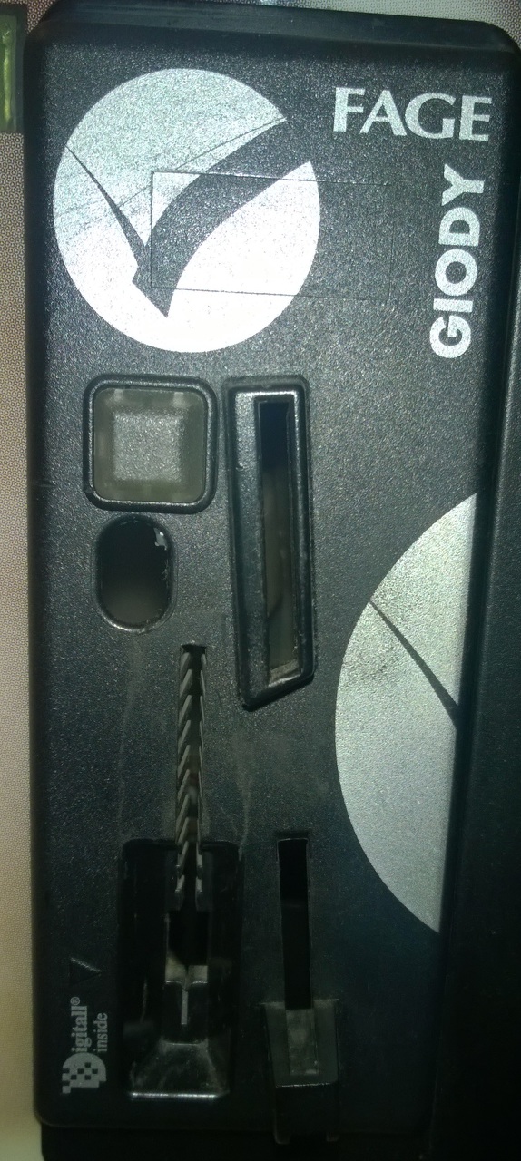

(#) sebokr hozzászólása Márc 12, 2017 /
Üdv mindenkinek.
segítséget szeretnék kérni. A feltett képhez keresek bedobó (rögzítő) nyílást mert összetörték.
De se boltot se szervizt nem találok. esetleg milyen érmevizsgálóval helyettesíthető.
Köszönöm Roland
A hozzászólás módosítva: Márc 12, 2017

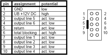

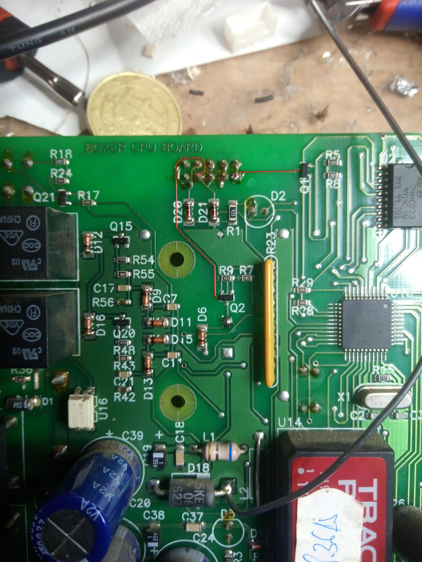

Üdv. Egy boxgép érmevizsgálójával van gondom. Ez régi típus, a boxgép alaplapján 2004es dátum van, de semmi konkrét típusszám.
Van hozzá egy ilyen, és egy ilyen érmevizsgáló.
Gond az egésszel, hogy az egyik sem működik. Nem tudom most hogy az alaplappal van a gond, vagy az érmevizsgálóval. Sajnos fogalmam sincs hogy működik, hogy tudnám kipróbálni. Gondolom valami RS232 komunikáció van a vizsgáló és az alaplap között.

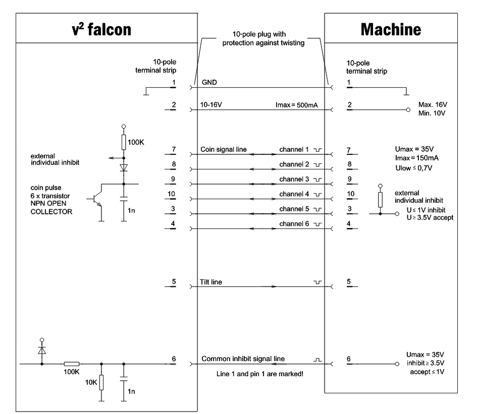

(#) Bakman válasza jdani hozzászólására (») Máj 10, 2020 / 1
Ha megkapja a 12 V-ot az érmevizsgáló, működnie kell ha egyéb gondja nincs és az a csatorna nincs letiltva, amelyik érmével éppen próbálkozol. Pl. a 100 Ft-os a 2-es csatornára van programozva, de az oldalán található DIP kapcsolóval le van tiltva.
Egyszerű, nyitott kollektoros kimenete van, lásd mellékletek.
Ha az érmevizsgáló belül piszkos, akkor takarítsd ki. Koszosan is romlik az érzékenysége, nem is kicsit. Ha a bedobott érmét elfogadja, akkor azt érezni fogod mert a terelő mágnest be fogja húzni (már ha nem a helyén próbálod). Kb. 3 cm magasságból ejtsd bele az érmét, miközben függőlegesen tartod a vizsgálót, különben biztosan nem fog működni. Ha túl gyorsan vagy lassan érkezik az érme, nem fogja elfogadni, hiába működik.
Az oldallapot le lehet venni, egyszerű 7805-ös stabilizátor IC van benne. Nem nagyon szoktak ezek elromlani, általában egy újratanítás hiányzik nekik két-három évente.
(#) jdani válasza Bakman hozzászólására (») Máj 10, 2020 /
Az első amit linkeltem, az bekötve ha dobok bele 50centet, eltereli az érmét, tehát működik, kérdés hogy jelet ad-e.
A második amit linkeltem, az mintha nem működne, 50centet nem érzékeli. Lehet az valami másra van állítva, azért nem veszi. Mondjuk van rajta egy címke, amire az van írva hogy ,,50cent, 2 kanális oké,,

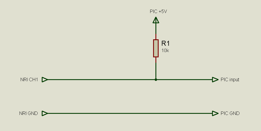

Ha nyitott kollektoros kimenet, azt az alaplapon hogy tudnám szimulálni? Két kontakt vezet 1-1 tranzisztorhoz, ez lenne a két kimenet?
Mondjuk felhúzóellenállás a PIC+5Vjára, és akkor ha a bemenetet a mínuszra kötöm, akkor érzékelnie kellene, mitnha érmét dobtak be?
Ugyanúgy hogy tudom leellenőrizni az érmevizsgálót? Tápot adva neki, és érmét bedobva az egyik kimeneten a 12V megszűnne?
Ennyi az egész, lásd melléklet. Az ellenállás 1 kΩ - 10 kΩ lehet, amit éppen találsz. Ha az adott csatorna aktivizálódik, akkor a vonalat lehúzza GND-re, aktív alacsony kimenete van. Rég játszottam már ilyennel, ha jól emlékszem, kb. 70 - 80 ms időtartamú az aktív jel.
Na érmevizsgáló kimenetét mértem, az jó jelet ad. Panelen a GND hozzáérintettem ahoz a kontakthoz amelyik az érme számoláláért felel, és hozzáadta az értéket. Összedugtam a számlálót az alaplappal, és most működik
Vagy kontakt, vagy valami egyéb egyszerű gond. Innen már megoldom egyedül ha valami baj van.
