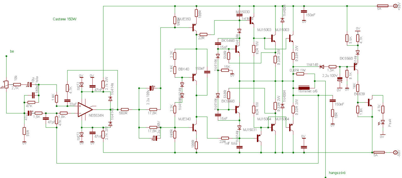

Nincs meg valakinek véletlenül a CPA400B kapcsolási rajza?
A 300-ét megtaláltam, de a 400-at sehol sem! A google-t próbáltam...

Nekem van egy cpa400 az újabb komplementer műveleti erősítős.
Az kellene nekem! A kapcsoplás (ha van) elkérhetem?
Komplett vég van, rajz nincs, de ha valamilyen értéket nem tudsz, megnézem neked.

A 300B kapcsolása megvan. Az hasonlít a 400B-hez? (esetleg lehet belőle 400-at csinálni?)

Ez az:
Nagyobb tápfeszről megy szerintem. Valószínű cpa 600-ig ugyan az csak a tápfeszt növelik illetve megfelelő végtranyóval szerelik.

Mellékelem a hibás csatorna rajzát. Erre, vagy ezzel azonos rajzrészletre írd rá minden egyes tranzisztor bázis, emitter, kollektor lábához tartozó testhez képest mérhető egyenfeszültséget. A testhez képest negatív feszültséget, jelöld negatív előjellel! |
