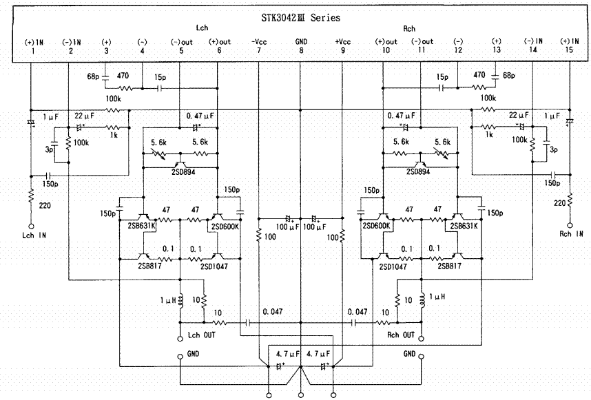

Az STK adatlapján (ha fellelhető) rajta lesz ez a kapcsolás. Nagyon ritkán térnek el a gyártói ajánlástól a felhasználók.

Tehát a képen látható az a rész ahol tevékenykedünk. Az ellenállás és a 2SA985 el lett távolítva. A bordán lévő C4323 nak az Emitter lábánál tört el... A végtranzisztorok nem melegedtek meg, illetve rövid időn belül lekapcsoltam.
A T201 (bordán) emitter az leégett a kaland során, vagy letört véletlenül? Ha letört, az magyarázatot ad az esetre, mármint tranzisztor robbanásra. A kondenzátort nézd meg szakadásvizsgálóval, a zárlatot kimutatja - nem tartom valószínűnek.

Nem akarlak elkeseríteni kory24, de az a megérzésem, hogy a hosszú bekötővezetékek miatt begerjedt az erősítőd és elvitte magával nyaralni az STK-t is. Pontos diagnózishoz oszcilloszkóp kéne, de az nem szokott minden bokorban nőni. Az STK gyári adatlapja alapján ki kéne cserélni körülötte a nagyfrekvenciás részre dolgozó kondikat próba képpen, ha továbbra is robban a nyugalmi áram beállító tranyó, akkor az STK is lehet hunyó. (Sokat segítene a segítségnyújtóknak az STK pontos kódja egyébként, mert akkor már nem vakon tapogatnánk, hanem csak hályogon keresztül néznénk. ) Esetleg még kipróbálhatnál egy olyan trükköt, hogy közvetlenül(ott a hűtőbordán a vezetékek mellé!) a végtranyók bázisa és kollektora közé beforraszthatnál 1-1 kerámiakondit, mondjuk 1 nf-osat. Ez mondjuk csúnyán lerontja a nagyfrekis paramétereket, de legalább jó eséllyel elfojtja a gerjedést. Ha nagy szerencséd van, akár még a mérhető tartományba is lehúzza, de ahhoz elég gyors analóg műszer kell. A hidalást meg szedd szét amíg javítasz, mert a hídkapcsolás miatt minden hat mindenre! Általában, ha nincs külön fázisfordító egység, akkor az egyik oldal negatív visszacsatolásából szokták elvezetni a másik oldal meghajtó jelét és mivel egy erősítőről van szó általában még galvanikusan is össze szoktak kötve lenni. Gondold át mit okozhat ez egy meghibásodott erősítőben... Még a jó fele is olyan hibásan működik, hogy kidobálsz belőle mindent és mégse lesz jó... külön-külön mérd a 2 oldalt! Mivel egy STK hajtja az egészet, amit a jó oldalban mérsz annak kell lenni a másikban is, mondjuk 1-5%-on belül. Üdv!
Szia osonopogacsa! STK 3102 III a pontos típus, nincs hídban jelenleg az erősítő, a másik oldal szól nem recseg (persze majd ha normálisan meghajtom akkor derül ki, hogy jó-e 8-12mVDC a feszültség ott ahová Reloop 10mVDC-t ajánlott. Az egészet gondolom azzal tettem tönkre, hogy hosszú volt a kivezetés, és sajnos először rosszul kötöttem be a végfok tranzisztorokat...akkor durrant el először a meghajtó tranzisztor. Ha egy STK csere megoldaná a gondot, az nem volna rossz.

Feltételezésem szerint a végtranzisztorok bázisai közötti 2db 47 ohm ellenállás helyén van Nálad az 1db 210 ohm-os, valamit az 5,6k trimmer értéke más, és egy ellenállással is ki van egészítve.

Ha az STK gyári ajánlását aktualizálod az erősítődhöz, akkor azon be tudnám mutatni mire gyanakszom. A korábban bekövetkezett alkatrész elcserélés, gerjedés alatti üzem az ellenállások mellett a tranzisztorokat is megviselhette. Készíts elő egy 60W-os izzót, melyet az erősítő hálózati vezetékébe kéne beiktatni. Durva hiba esetén az áramkorlátozó szerepe megvédhet pár alkatrészt.

Magát a teljesítményerősítőt nevezzük végfoknak. Az általad említett alkatrész a végtranzisztor. A "tömegkatasztrófát" a két végtranzisztor között a hűtőbordára fogatott (T201) meghibásodás okozta. Ennek a tranzisztornak a szakadása esetén a végtranzisztorok és azok meghajtói mind nyitott állapotba kerülnek és gyakorlatilag zövidzárként viselkednek.

Az IC tesztelését kiforrasztott tranzisztorok mellett a mellékelt ábra szerint végezheted el. A T201 C-E feszültségét 1,1V-ra be lehessen állítani, és a kimeneten ne legyen durva DC feszültség. Ha nem pont ez a csatorna hibás akkor értelem szerűen a másiknál kell ugyn ezt elvégezni. A rajzon szerepel (piros vonal) átkötés, ne feledkezz meg róla és persze utána az eltávolításáról sem
