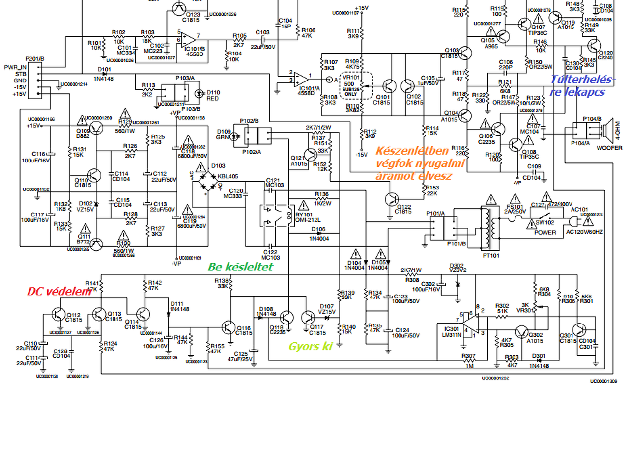

(#) feketegyuri hozzászólása Okt 9, 2014 /
Update:
Sikerült felhajtanom egy 28W-os halogén izzót, azt párhuzamba kötöttem a 40W-ossal, de ugyanaz az eredmény. Ezek szerint a nem egész 300mA kevés.

(#) reloop válasza feketegyuri hozzászólására (») Okt 9, 2014 / 1
Szia! Ráírogattam a rajzra, hogy mi célt szolgálhatnak az egyes részáramkörök.
Az LM311 funkcióját nem tudtam beazonosítani, sőt gyanús, hogy kicsit el van rajzolja. A komparátor kimenete elég merészen csatlakozik Q118 bázishoz, az IC-ben emitter-követő van a pozitív tápról, ez így kicsit erősnek tűnik.
Először az erősítőt kéne rendbe rakni. Kösd le a hangszórót, Q118 maradjon eltávolítva.
A multimétered szakadásvizsgálójával (dióda, vagy ohm mérés) nézd meg a végtranzisztorokat, a lábaik között semmilyen relációban nem lehet zárlat.
A relé érintkezőit 10 ohm-os ellenállással hidald át. Rajtuk nem illik 1V-nál többnek esni (100mA).
Használj 1/2W-os ellenállást. Ha elvillan bekapcsoláskor, forraszd ki a végtranzisztorokat, nélkülük is feláll az erősítő, a kimeneten 0V körüli egyenfeszültséget várunk, ellenkező esetben nekilátunk kutakodni

(#) lukacsp válasza feketegyuri hozzászólására (») Okt 10, 2014 / 1
Ha nem tévedek, a következők:
A szimmetrikus (+, -, GND) táplálású végfokok kimenete meghibásodás esetén + vagy - irányba dől el. Ha + irányba dől el, akkor Q112 nyit, ha - irányba dől el, akkor Q113 nyit.
Túláram védelem: ha az erősítő kimenetén túláram van, akkor az emitter ellenállásokon olyan mértékű feszültség esik, amitől a Q120 nyit, Q119 nyit, Q116 nyit.

Lukacsp hogy értetted azt, hogy ez a "koppanásgátló"? Annak pontosan mi a szerepe az erősítőkben? Mi van, ha simán így hagyom (kikötve ezt a részt)? használhatom ettől még az erősítőt?
(#) lukacsp válasza feketegyuri hozzászólására (») Okt 13, 2014 / 1
Hát ez mindenképpen érdekes. Vajon miért szállt el az előző szett végtranzisztor?
Figyelmesebben tanulmányoztam a kapcsolást miközben a többi dolgot elemeztük, és rájöttem, hogy mégsem koppanásgátló az a rész, hanem valami amit sajnos nem tudok, hogy mi.
Közben reloop is rávilágított, hogy kicsit sántít a komparátor kimenete, és a védelem báziskörének összekötése.
Általában nem szoktam ilyesmit tanácsolni, de mi lenne ha kipróbálnád, hogy ezt az áramköri részt elfelejted visszaélesíteni?
Közben hogy a kérdésre is válaszoljak, a koppanásgátló azt csinálja, hogy amikor bekapcsolod a készüléket akkor kissé késleltetve kapcsolja rá a hangszórót a kimenetre, mikor meg kikapcsolod, akkor azonnal lekapcsolja. Mindezt azért, hogy a be-ki kapcsoláskori tranzienseket a hangszóró ne szenvedje el. Mondjuk ebben a készülékben nincs is relé a végfok és a hangszóró közt...
