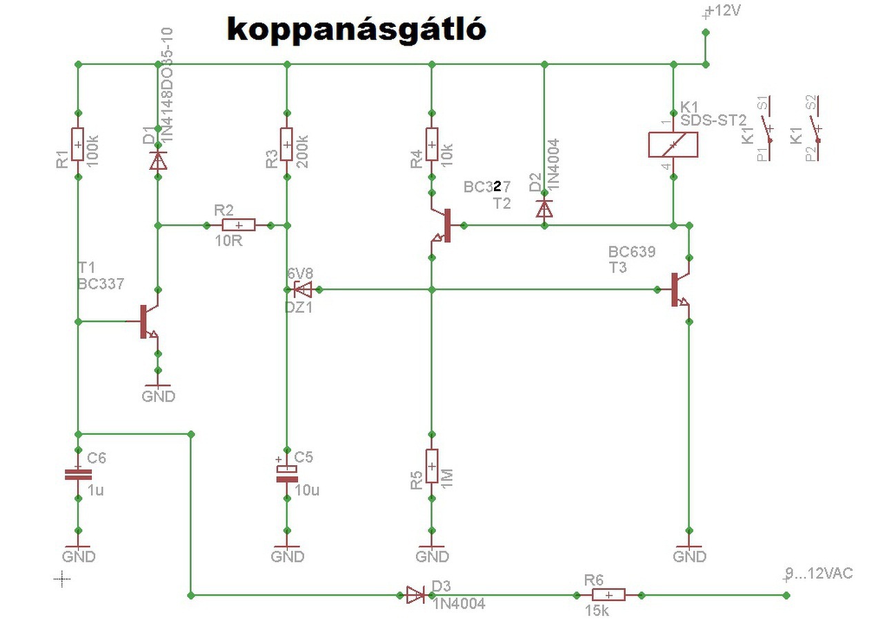

Iskolai hangrendszerhez szeretnék koppanásgátlót készíteni, 100V-os rendszer, 100W-os apt-100-as végfokunk van. Tudtok valamit ajánlani?

Igazándiból még semmi konkrét terv nincs, szóval, amit ajánlotok vagy ilyesmi az lesz. A másik topikba úgy emlékszem, hogy feltettem ezt a rajzot. Nincs ötletem, hogy milyen relé legyen, annyira nem értek a témához. Külön tápot akarok, akár a dobozon kívülre is, egy nyáktrafó szerintem bőven megteszi, azoknak az ára is elfogadható, meg van belőlük bőven választék.
Szerintem mindenképpen belülre építsd meg, kívül problémásabb. A normális koppanásgátlóhoz eleve kell a kapcsolt AC feszültség is, ami ugye, a készüléken belül van.
A hálózati trafó szekunder tekercsén lévő AC feszültséget szokta figyelni a védelem és ha az megszűnik, akkor egy-két tized mp múlva lekapcsolja a relét. (ez plusz egy tranzisztor és még kb. 4 passzív alkatrész) Az általad linkelt kapcsolás csak a bekapcsolási koppanás ellen véd azzal, hogy később kapcsolja rá a hangszórót. Kikapcsoláskor nem kapcsol le azonnal. Az viszont fontos, hogy az erősítővel együtt ennek is kapcsolva legyen az AC feszültsége, vagyis logikusabb beépíteni az erősítő dobozába. Én úgy gondolom, hogy kimeneti DC védelem felesleges bele, mert kimenő trafós. DC nem mehet ki a 100V -os vonalra, de egyébként is, még a hangszóróknál is trafók vannak. A DC védelemnek akkor lenne értelme, ha a relé a kimenő trafót választaná le a végfok kimenetéről. Ennek annyi előnye lenne, hogy ha meghibásodna a végfok, valószínűleg kisebb károsodást szenvedne. Mivel ilyenkor a védelem leoldja a kimenő trafót, az elbillent kimenet a levegőben marad, nem folyik a kimenetről a terhelés (kimenő trafó) felé nagy áram. A sárga színű vezeték a kimenet, az megy a trafóra. Ha kell DC védelem, azt az ágat kell a relével kapcsolni. Na, szóval: Kell-e bele DC védelem is (plusz 2-3 tranyó), vagy elég a ki/be kapcsolásra aktiválódó koppanásgátlás (2, max 3 tranyó)? Legrosszabb (legbonyolultabb) esetben kb. 5-6 tranzisztorral oldható meg. DC védelem nélkül pedig 2-3 tranzisztorral. A hozzászólás módosítva: Máj 24, 2015

A védelem ritkábban hibásodik meg, mint a végfok. Ha kívülre teszed, akkor is alapfeltétel az, hogy ugyanakkor kapja meg az AC feszültséget, mint a végfok és ugyanakkor szűnjön is meg neki, mint a végfoknak. Enélkül nem fog működni. Ha egy közös elosztóról táplálod, akkor a titkárságon (vagy tanárit írtál?) távolabbról ki/be kapcsolt hálózati feszültség esetén működni fog a koppanásgátló, ahogy kell, viszont az erősítő saját ki/be kapcsolójára már nem kapsz koppanás elleni védelmet. Csak akkor, ha az erősítőből kivezeted a kapcsolt AC feszültséget a koppanásgátlónak.
Igazándiból a saját kapcsolóját nem szoktuk használni, csak a közöset, egy közös elosztót kapcsolunk tulajdonképpen minden esetben, ami táplálja a keverőt meg a végfokot. Annyi mondjuk belefér, hogy a végfok primer oldalánál leválasztok 230V-ot, majd egy külön trafóval előállítom a feszültséget, és így teszem a dobozba.
Meg lehetne kicsit kevesebb alkatrésszel is oldani, de így stabilabb. A relé meghúzása is, meg a lekapcsolása is.

Szia! A BC337 tranzisztor az npn, de a T2 esetében pnpnek van írva, nem írtad el esetleg?
Megcsináltam, itt a kapcsolás. Eddig jól csináltam?
*mod: javítva a T2. A hozzászólás módosítva: Máj 25, 2015
T2 valószínűleg BC327.
Igen, az 327, a rajz jó, csak a felirat rossz. Javítsd már át, meg 327 -et tegyél a rajzba.
Elnézést, már jojózott a szemes az egész napos gépezés miatt..
Igen, jól írtad, köszönöm.
