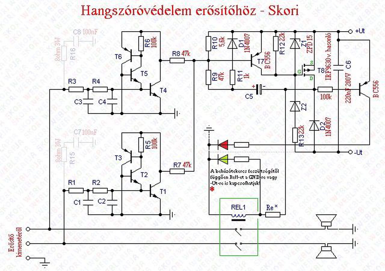

Ha csak koppanásgátló funkció elég kimeneti DC védelem nélkül, akkor ez a kapcsolás nyugodtan megépíthető, amit csatolok. (bár én tennék bele DC védelmet is, ha már megcsinálom és vigyázni szeretnék a hangszóróimra)
Ha DC védelem is kell, akkor ez is jó, meg az előzőleg linkelt is. Az általam feltett áramkör külön figyeli a két végfok kimenetét, a vision61 kolléga által linkelt védelem viszont nem. Ennek csak akkor van jelentősége, ha úgy hibásodik meg egyszerre a két végfok, hogy az egyik kimenete "kiül" pozitív tápfeszültségre, a másik végfok kimenete pedig ugyanakkor a negatív tápfeszültségre. Ennek a valószínűsége nagyon kicsi, gyakorlatilag nem szoktak vele számolni, pedig csak 4 db alkatrészt spórolnak meg vele. Murphy bácsi viszont megmondta... Ilyenkor a vidis utánépítés nem kapcsol le, az enyém viszont igen. A hozzászólás módosítva: Márc 28, 2015

Sziasztok! hoztak hozzám egy Urban féle készre szerelt védelmet, hogy kössem be egy működő Quad 405-be. most kéne egy pici segítség. ut+: gondolom a táp pozitív , ut- gondolom a táp negatív
földelés: gondolom a kettős táp közös pontja. tr felirat mi rajta?
Közvetlen a trafó szekunderét kell oda kötni.
Köszi szépen. mivel a trafóról 2X 37V jön le, gondolom a közös pontra megy.
Alig hinném. A közös pont az gnd potenciálon szokott lenni. Neked meg éppen az kell, hogy azonnal érzékeld a kikapcsolást, amire a trafó feszültség alkalmas. Azzal a ponttal, jó eséllyel sorba van kötve agy 22-100kR körüli ellenállás és egy dióda, tehát lehet kötni bátran a trafó "szélére",

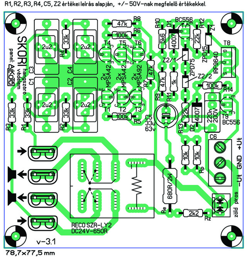

Még egy kérdés. A Z2 zéner hány voltos? A beültetési rajzon 2db 75 voltos van, a rajzon 15.
Szia! Nem a Z1-gyel kevered? A Z2-re Skori leírta a méretezést emlékezetem szerint.
Igen, megtaláltam, Z1 15 volt, Z2/1-Z2/2 75 volt. Köszönöm!
Szükségessé vált, hogy a mély ládám is kapjon egy koppanásgátló/védelmi áramkört. A tápfeszültségem +-30V, de csak 12V-os Shrack reléim vannak itthon. Tudnátok ajánlani egy bevált, kis méretű kapcsolást? Azért kell kis méretű, mert egy panelre tervezem a szűrő áramkörrel, illetve a végfokkal. Viszont szükséges lenne rá egy ún. üzemjelző LED, és még egy ami jelzi a hibát, továbbá DC védelem is jól jönne rá. Amit már egyszer megépítettem tökéletesen megfelelne, de nem fér el az amúgy is szűkös panelen. Előre is köszönöm!

Körülbelül 50x40mm hely van neki. A relének a helye ezen kívül van, annak elhelyezésével nem kell foglalkoznom.
A relé a végerősítő kimenetéhez közel van. Így az áramkörben közvetlen nincs helye. A vezérléséhez illetve a DC érzékeléshez szükséges vezetősávok helyét valahogy majd kitalálom.

A védelem nagyjából egy egységnek tekinthető, amiben relatíve minden közel van egymáshoz. Egy jól kitalált felépítésben alig van huzalozás (ez pl. szerintem jó megközelítés)
A terv a következő: egy 130mmx70mm-es panelra szeretném felvariálni a végerősítő, a subwoofer szűrő áramkört, illetve a védelmi áramkört is. Mivel a régi erősítőm helyére készül ez a verzió (beépíthető erősítő), így kábelezésre a betáp kábelen, illetve a hangszóró kábelen kívül másra nincs szükség, mivel a bemenő jelet az erősítő lapján található sorkapocs fogadja, aminek a kábelezése is belül történik.

Kell bele egy kis FET, BS107A (200V/150mA). Az kapcsolja a relét, nem bipoláris tranyó. A terven ott van minden alkatrész értéke. Tettem rá egy 12V -os stabkockát is, arról megy az egész. Ha van már eleve egy 12V körüli feszültséged, akkor azt a részt hagyd le. A 30V -tal sorban betehetsz egy 6-10V körüli fél W -os zénert, annyival kevesebb jut az IC -re, megoszlik a hő a zéneren, meg az IC -n. Ott van az is a nyákon. A tranzisztorok általánosak, azért nem írtam konkrét típusokat. Csak a polaritásukat, hogy N, vagy P kell oda. A hozzászólás módosítva: Máj 20, 2015

Javítok, az előzőben az egyik tranzisztort véletlenül P típusúnak jelöltem N helyett.
A bemenő jel (alul) két NPN tranzisztorra megy a 470kOhm -on keresztül. Így már jó a terv, elnézést.
Nem, pár mA áramfelvételű az egész védelem. Tulajdonképpen a relé árama, plusz pár mA. A relék általában 1kOhm körüli tekercsellenállásúak. Az 12V -ról kb. 12mA.
De az utóbbi a jó terv, olvasd vissza, egy tranzisztort P -nek jelöltem N helyett. Ha van külön 12V -od (pl. a szűrőnek), onnan is táplálhatod. A hozzászólás módosítva: Máj 20, 2015
