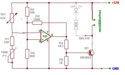

Azzal a kérdéssel fordulok hozzátok, hogy ebben a kapcsolásban mi játsza a hömérö szerepét, és milyen tipusú tranzistor amelynél nincs tipusszám feltüntetve? A ventilátor az égö helyére fog kerülni? (2W 12V) Köszönöm elörre is a segitséget

Tehát itt találtam, csak nem nagyon tudtam értelmezni, még kezdö vagyok ezen a téren...
De mégis hol találtad? Linkeld be! A képek mellett ott van a hozzászólás elérhetősége is (H).

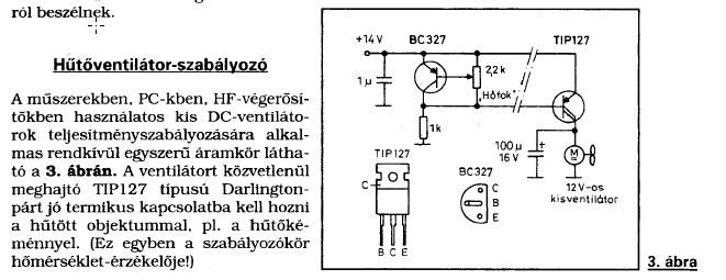

Ehhez mit szólsz? Ventilátor szabályzó
A hömérséklet függvényében pörgeti fel a ventillátort?
Ugyértettem h pl 1fokot nö a hömérséklet és akkor a ventilátor pl 10 fordulatszámmal többel forog és igy tovább... Mert vannak olyan kapcsolások hogy egy megadott szint felett felpörgetik teljesen majd kikapcsolnak...
Oda van írva, hogy teljesítményszabályozásra való, tehát fokozatmentesen változtatja a fordulatszámot. Építsd meg, teszteld!

Szeretnék egy komoly erősítőt építeni, és a hűtéssel kapcsolatban lenne egy kérdésem. Van nekem itthon egy régi AMD PC-ből bontott procihűtőbordám, és a hozzá tartozó ventillátor. A venti típusa: AVC F6015B12LY, 12V-ról működik, áram felvétele 0.1A. Arra gondoltam, hogy a hűtőbordára fúrom fel a tranzisztorokat, és így biztosítva lenne a hűtés + nem kell nagy hűtőborda, mivel a ventillátor nagyon tud hűteni. A kérdés tehát a következő: szeretnék egy olyan áramkört építeni, ami a hűtőborda hőfokának függvényében szabályozza a ventillátor fordulatszámát. PS: a ventillátoron 3 kábel van, egy piros, egy fekete és egy fehér.

Ajanlom figyelmedbe proli007 forumtarsunk irasat a temadal kapcsolatosan. Az alacsonyabb homerseklethez az ellenallas erteket novelni kell. Remelem tudtam segiteni....
Lehet, hogy nem a tranzisztorral lesz a gond.
Ja a nem jól működik annyit takar: hogy potméter állástól és termisztortól függetlenül fix (alacsony) fordulaton forog a ventilátor.
Ha lekötöm a termisztort, arra sem reagál.

épp csak a szemem nem verte ki ez a cikk köszönet a szerzőnek
Bővebben: Link szerintetek esetembe alkalmazható ez?
