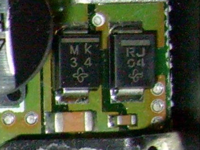

Tudna valaki segíteni a képen látható két SMD alakatrész beazonosításában. Szerintem dódák. Előre is köszönöm.
(#) CIROKL válasza gyula66 hozzászólására (») Dec 24, 2010 /
(#) gyula66 válasza CIROKL hozzászólására (») Dec 24, 2010 /
Köszi itt néztem de nem találtam MK34, vagy RJ04 jelölést.

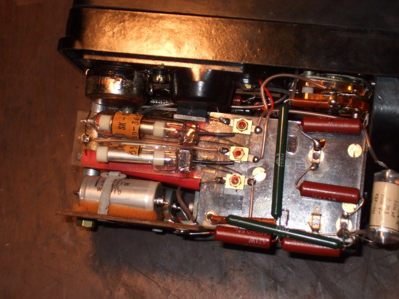

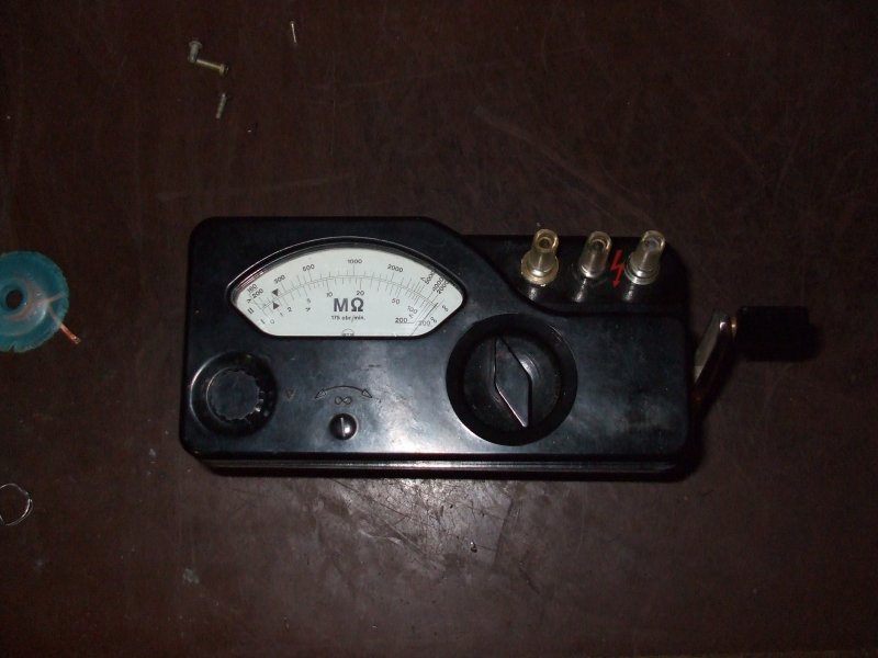

(#) Tompy hozzászólása Dec 24, 2010 /
Üdvözletem.
A következő problémával fordulnék a hozzá értőkhöz.
Nem rég szert tettem egy IMI 413 típusú antik műszerre.
Ez egy szigetelés ellenállás mérő megger.
Sajnos nem működik. Szétszereltem és el van törve benne egy üveg alkatrész. Gondolom ez lehet a hiba oka.
De nem tudom beazonosítani mi célt szolgál. Gondolom koránál fogva nem beszerezhető, de hátha helyettesíthető valamivel.
A feliratok rajta: Sk1200 , Nr ND330
A képekről hátha ráismer valaki.
Előre is köszönöm a segítséget, és boldog karácsonyt mindenkinek.
(#) örökagyaló válasza Tompy hozzászólására (») Dec 25, 2010 /
Szerintem ez egy vákuumdióda .
Az üvegtok alján a két vékony vezeték a fűtés lehet.
Helyettesíteni talán lehetne nagyfesz.diódával,vákumdiódával (amit a TV -k nagyfesz egységében használnak), ha tévedek akkor bocs.
VIDEOTON Tv nagyfesz. egységében láttam ilyen 50-60 mm hosszú 6-8 mm átm.kerámiatokos cuccot.
Valamelyik fiókomban nekem is van 1 db belőle.
Közben megtaláltam az ásatásaim során a nagyfesz diódának gondolt alkatrészt.
A tipusa:TV11-S
Az is lehet,hogy ez nem dióda hanem sok szeléncella egy tokban.
Az is rémlik ,szereltek miniatűr vákuumdiódával is a VIDEOTON-nál televiziókat.

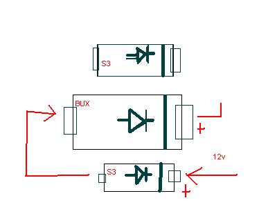

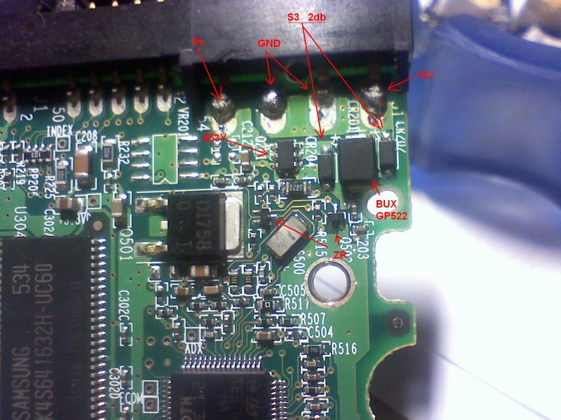

(#) vaszil29 hozzászólása Dec 25, 2010 /

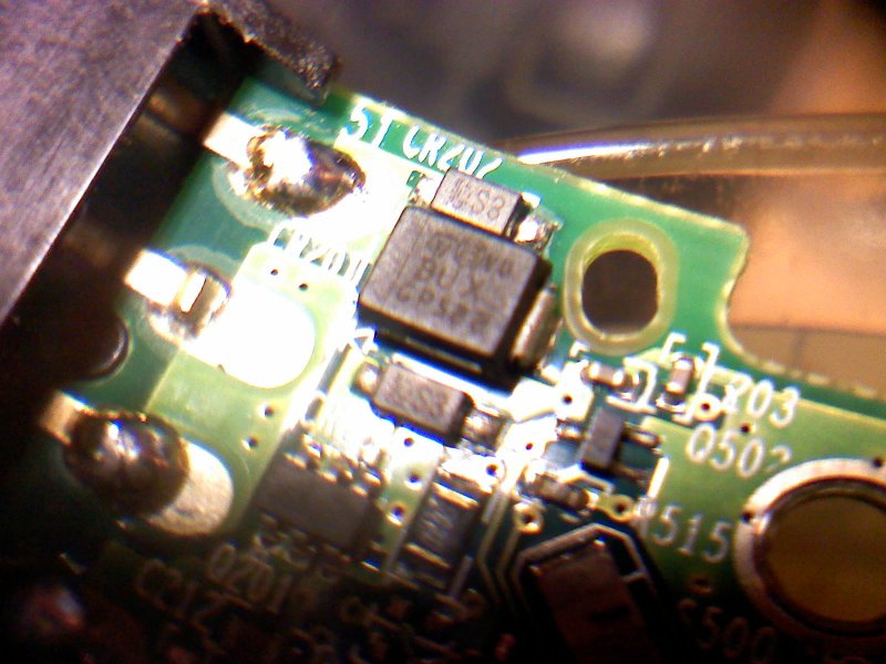

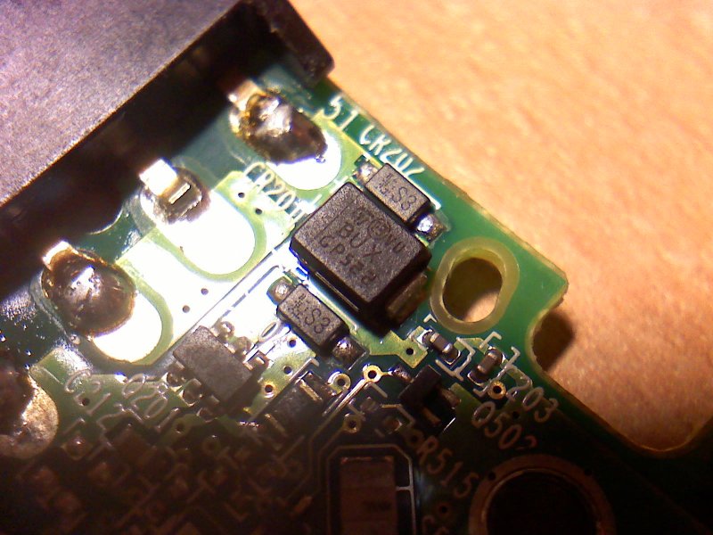

Lenne egy olyan gondom, hogy egy SMD alkatrész nem tudok beazonosítani. (BUX GP522) ez mi lehet?
(#) vaszil29 hozzászólása Dec 26, 2010 /
Talán majd fotóval könnyebb.
Én valamilyen zener diódának nézem. és az S3-at is.
Valaki betudná pontosan azonosítani? Sehol nem találtam meg az 2010 SMD cod book ban.
Segítségeket előre is köszönöm.

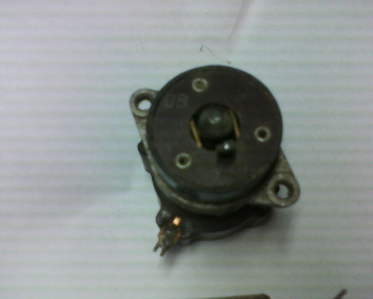

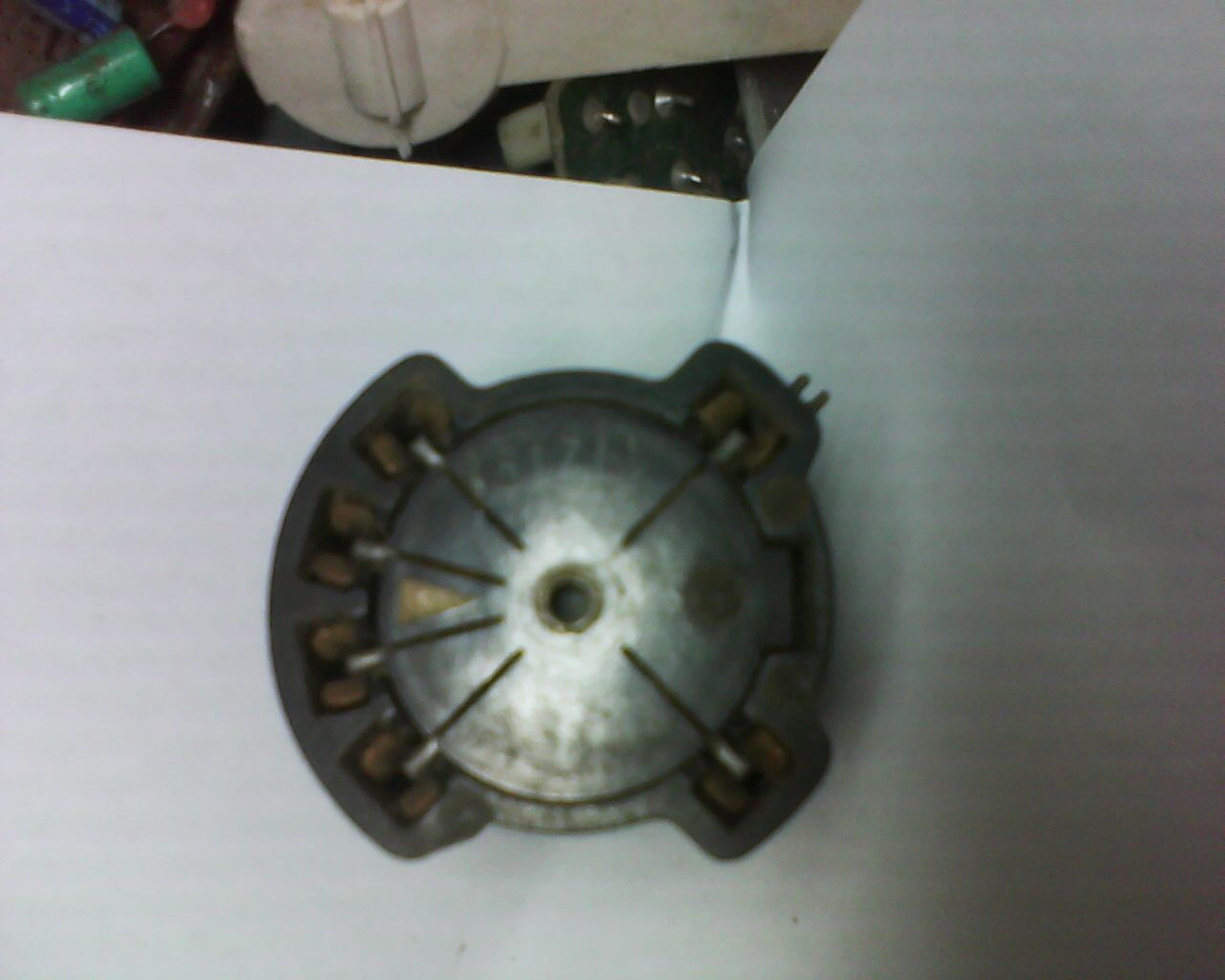

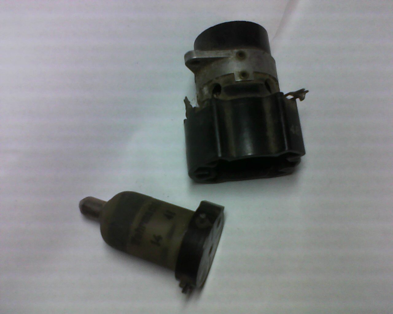

(#) fater0827 hozzászólása Dec 27, 2010 /
Üdvözlök mindenkit és utólagos Karácsonyi ünnepet és persze BUÉK.

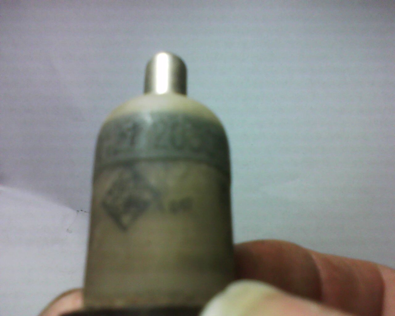

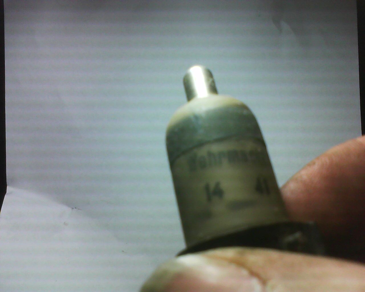

Van egy Wehrmakt alkatrészem sajnos a kép nem a legjobb 3-4 cm magas (Körmös foglalatú) Kerámia burának nézem dátum 1941 14. hét .Ezt halkan súgom pecsét rajta Sas viszi a horogkeresztet.Számomra ez a (jel(kép)) közömbös , nekem csak az alkatész mivolta számít.Küldök pár képet róla.napfényben még lefotózom.
Kérdés ? ? ? elektroncső ? Quartz ? ,vagy ,vagy ,vagy ,,,Katona dolog az biztos.
Itt az oldalon tán már valaki látott esetleg restaurált ilyen kütyüt .
Kösz előre is .még két kép lesz .

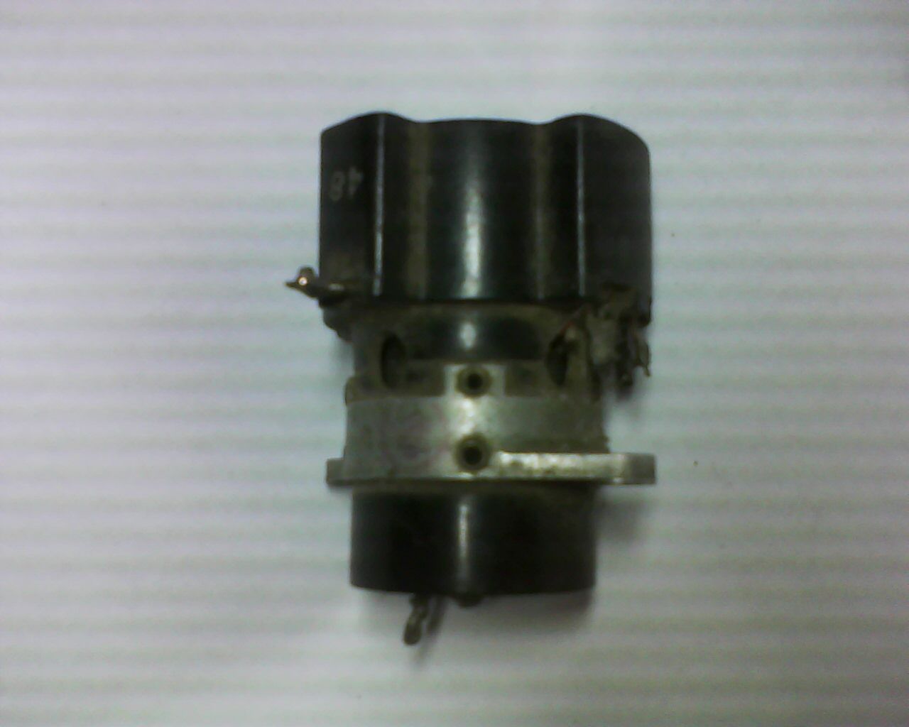

(#) fater0827 válasza fater0827 hozzászólására (») Dec 27, 2010 /
Üdv még egyszer .
Az ígért 2 db kép.Az alkatrész oldalán TELEFUNKEN felirat remélem nem reklámozok , de megtudható milyen régi gyár .
BUÉK Üdv
(#) kadarist válasza vaszil29 hozzászólására (») Dec 27, 2010 /
A BUX egy tranziens szupresszor dióda lesz. Olyan, mint egy Zener. Gondolom a test és valamelyik tápfeszültség közé van kötve.
(#) vaszil29 válasza kadarist hozzászólására (») Dec 27, 2010 /
Igen lehetséges!
Igazság szerint ez egy Maxtor winyó elektronikája, amit meg szeretnék javítani, metr a hétvégén a számitógép tápja kilőtte.
Ez a dióda a 12v bemenet elején található, van még mellette 2db S3 dióda és ahogy nézegetem, van valami stabkockára hasonlító is D1758, de a bejövő ágon még található egy 6 lábú 653Y és 2db ZR tranzisztor. Gondolom a stabkockáig juthatott el a túláram, de kiforrrasztom mindet és majd kiderül, de addig nem akartam, míg nem tudom meg mik is ezek az alkatrészek.
segítséged előre is köszi.
(#) vaszil29 válasza _JANI_ hozzászólására (») Dec 27, 2010 /
Na ezért nem Találtam, mert nem hittem el, hogy 10v lessz az S3. Szerintetek létezik, hoigy 10v 0.1A dióda van berakva egy 12v ágba?!
Aztán lehet, csak én nemtudom.
Az a stabkockára hasonlító valami egy 2SD1758-as tranzisztor. Adatlapot találsz róla.
Most szedtem ki a BUX diódát és mind két irányba átenged. Egyébként ahogy nézem a BUX és a S3- diódákon kerszesztül megy az áram a 653Y (6 lábú) valamibe.
Szerinted a Bux helyett berakhatok zenert?

(#) qvasz2 válasza vaszil29 hozzászólására (») Dec 27, 2010 /
Az 1N4148 az nem zéner, az sima kiáramú diófa. Az a bux ránézésre több amperes valami, de semmiképp nem graetz-híd.
Biztos, hogy átfolyik a BUX-on az áram? Nem a +- közé van kötve?
Biztos!, habár a 2. S3 ban nem vagyok biztos mert a multi nem mérte dióda állásban a kapcsolódást, de az említett 2 alkatrész kapcsolódik egy máshoz.
(Szerencsére a winyó nyákja 3 rétegű)
Nyomozok tovább.
Így az alsó kis diódán nem fog áram folyni, mert záróirányú feszültséget kap.
(#) gyula66 hozzászólása Dec 27, 2010 /
A #872253 számú hozzászolásban látható két SMD alkétrészről kellene valami információ. Azt már tudom, hogy mindkét alakatrész ( talán dióda? ) a General Semiconductor gyártmánya de beazonositani igysem tudtam. Előre is köszi a segítséget. :help:
(#) _JANI_ válasza vaszil29 hozzászólására (») Dec 27, 2010 /
Mint mondtam én ezt találtam és nem kitaláltam. ( :hide: )
De jobban szemügyre véve az áramkört. Ott a két S3-as dióda záró irányban van a nyákra szitázva...
Tehát??,,
A Bux halott! Átereszt mindenfelé a két S3 talán jó, de abban sem vagyok biztos. (ki kell szednem és mérni)
Szerintem a bux elnyelte a túláramot és megadta magát.
Vettem ma egy 300 gigás winyót és egy winyó védő ketyerét, már lessz időm babrálni, csak az a 30 program telepítése menne gyorsabban.
(#) Norberto válasza vaszil29 hozzászólására (») Dec 27, 2010 /
A BUX helyett betehetsz egy 1N4004-es diódát vagy annak az SMD változatát, persze megfelelő polaritással. Egy próbát megér, jópár emberkének sikerült adatot mentenie a vinyóról, miután ezt az alkatrészt kicserélték.
