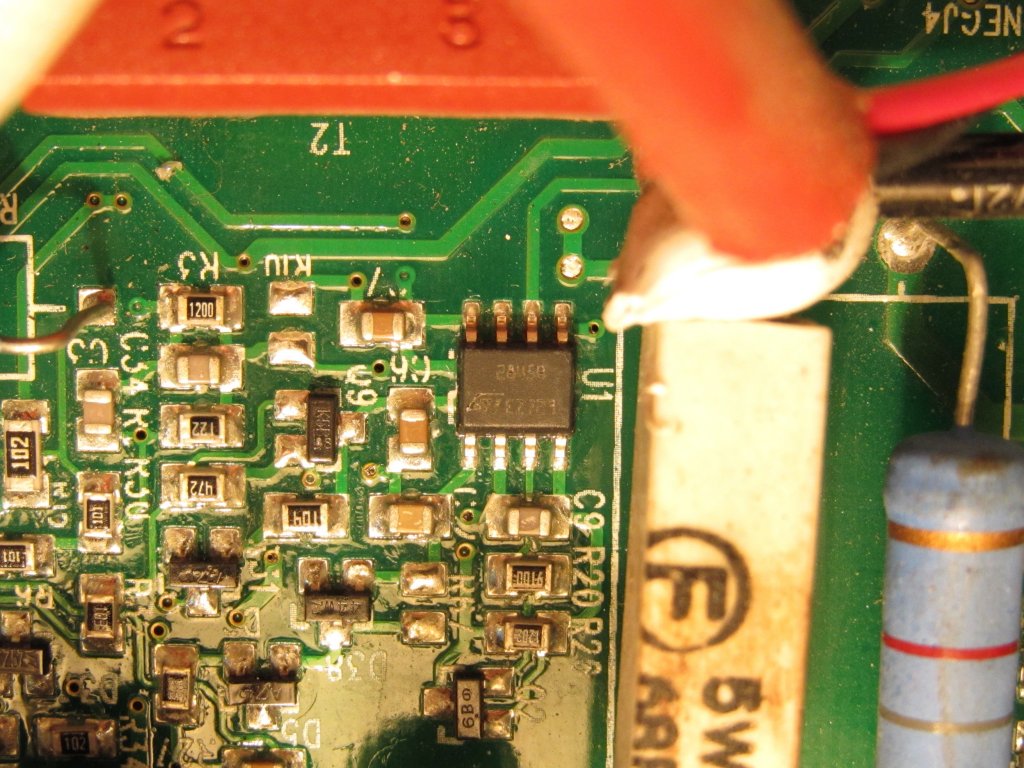

(#) inverter hozzászólása Okt 1, 2011 /
Segítséget szeretnék kérni az alábbi alkatrész beazonosítására, ill beszerzésére, helyettesítésére
SMD IC 8 lábú ST gyártmány EZ729 a típusa.
A képen U1 a jelölése, és egy hegesztő inverterben van.

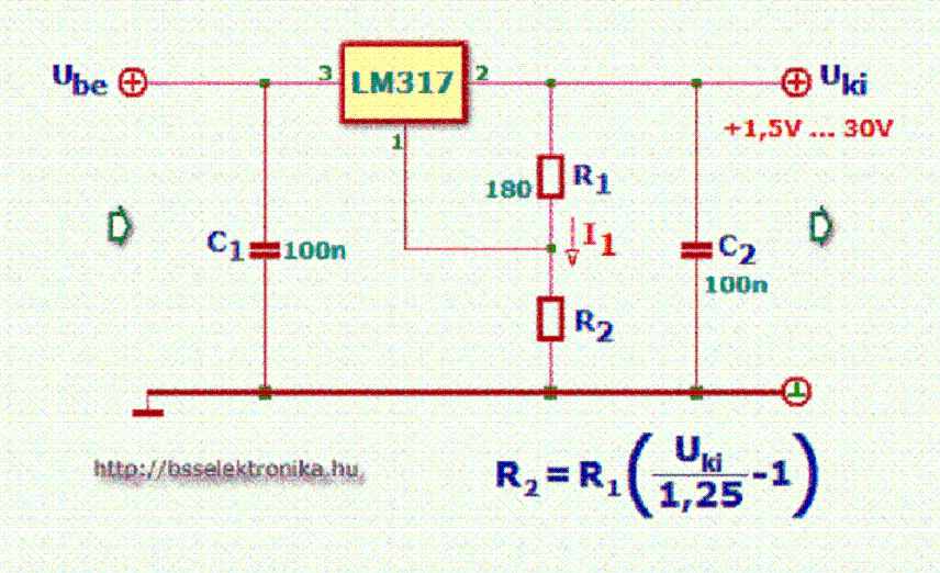

(#) Glitter válasza mindenes hozzászólására (») Okt 5, 2011 /
Vagy LM317
(#) qvasz2 válasza Glitter hozzászólására (») Okt 5, 2011 /
Picit el vagy tévedve . . . Az LM317 mióta komparátor?
