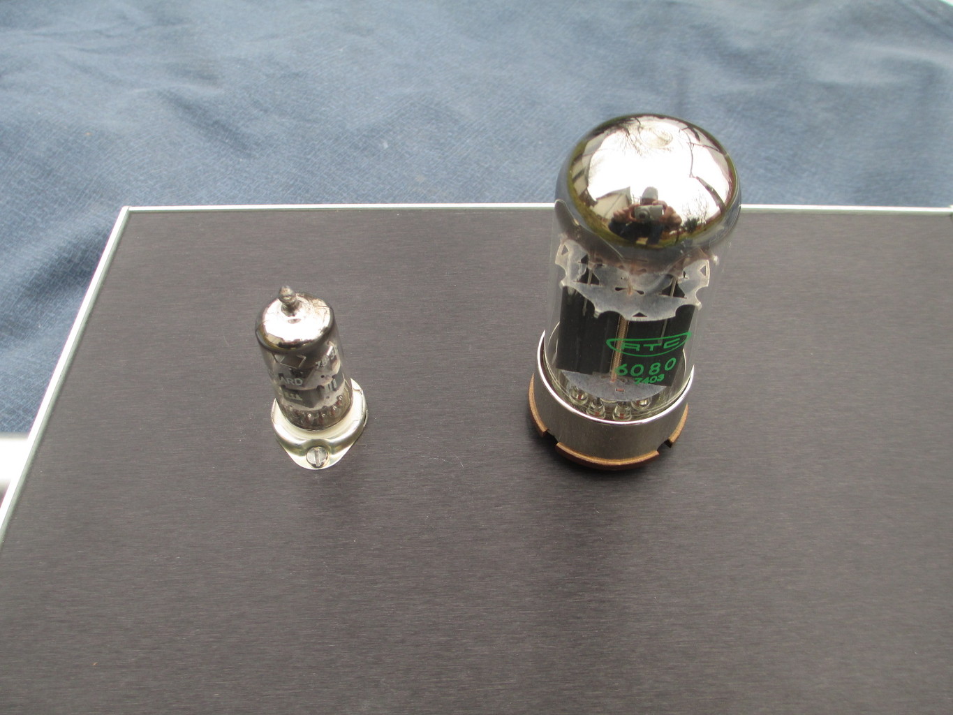

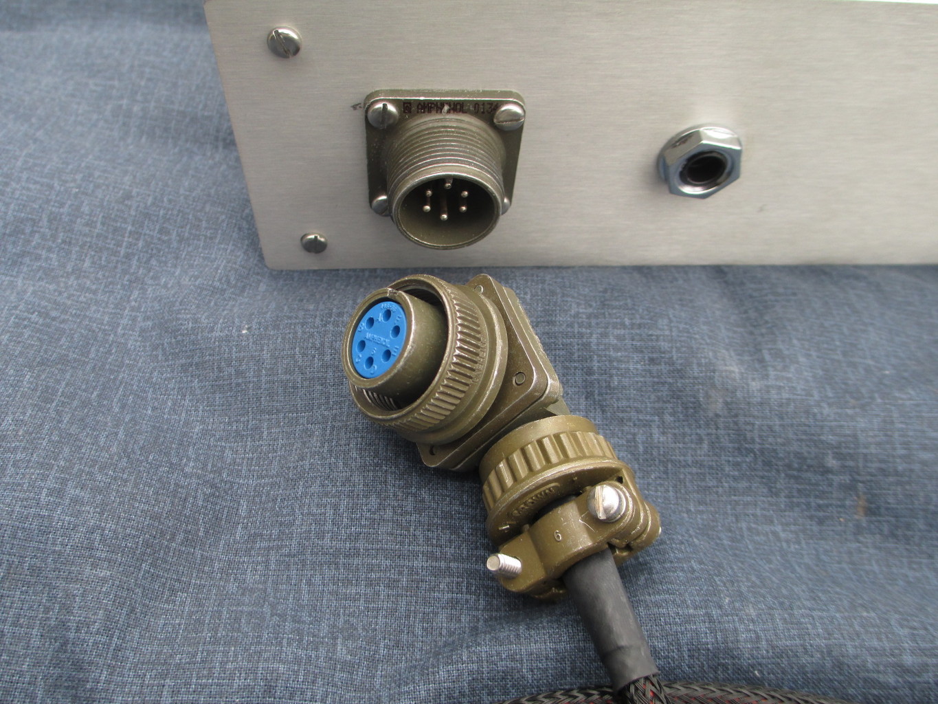

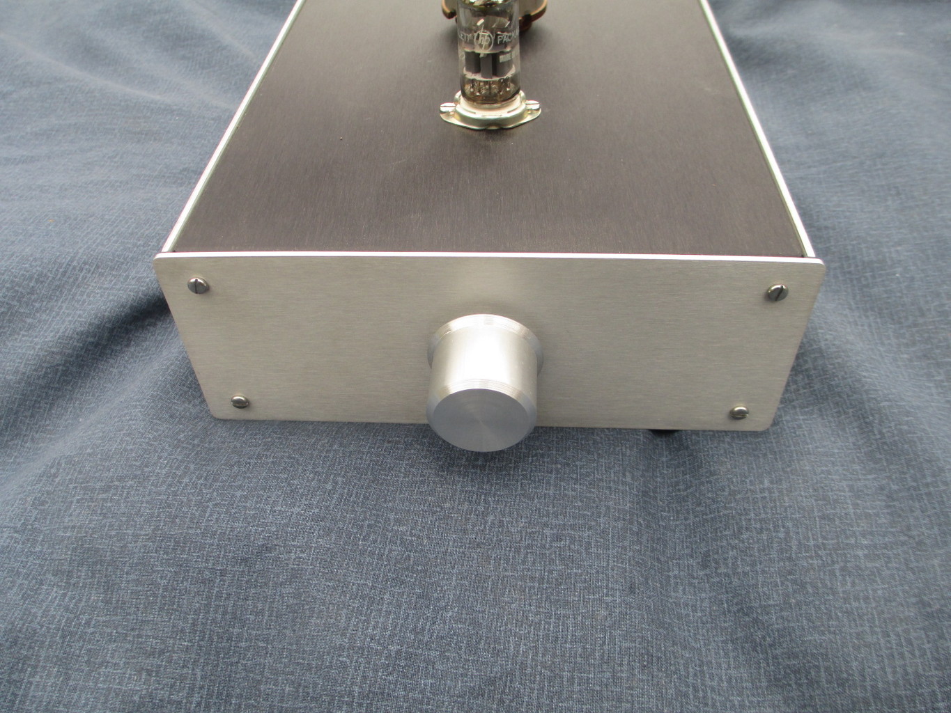

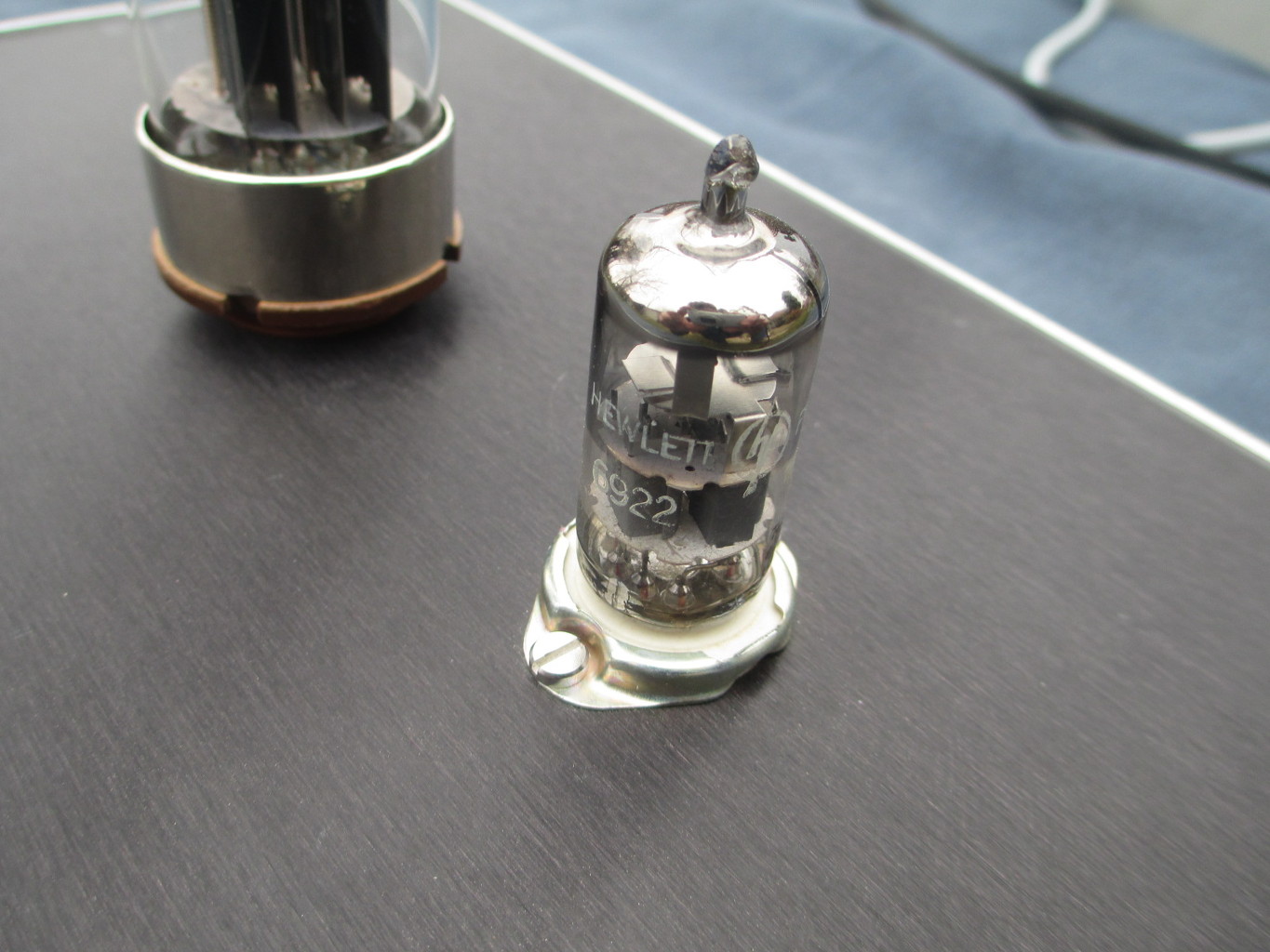

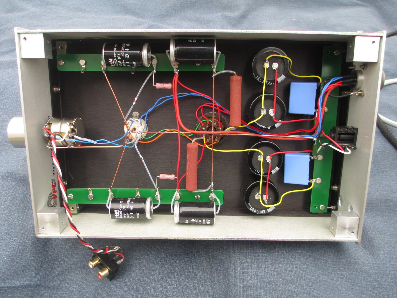

(#) justice hozzászólása Jan 12, 2014 /
Nemrég építettem meg az elektroncső.hu oldalon található 6922/6080 csővel kivitelezett fejhallgató erősítőt.
Az építésnél a külön táp/külön erősítő mellett döntöttem.
Az anódtápot,és fűtőfeszültségeket egy 6 pólusú military Amphenol csatlakozón vittem át.
Az építéshez semmilyen extra alkatrészt nem használtam csak azt ami volt készleten a fiókban.
Nagyon jó hangja van, teljesen zajmentes- köszönhető a belső földsínnek,és a jól szűrt tápnak.
Már csak a bemeneti RCA-k érkezését várom, és ezek felszerelésével be is fejeződött az építés.
Kipróbáltam 6AS7GA csővel is, lényeges különbséget nem tapasztaltam.
A "teszt"fejhallgató egy AKG K240 volt, mindkét csőnél.
Ajánlom mindenkinek,és nemcsak az egyszerű felépítés miatt...
Üdv! Justice

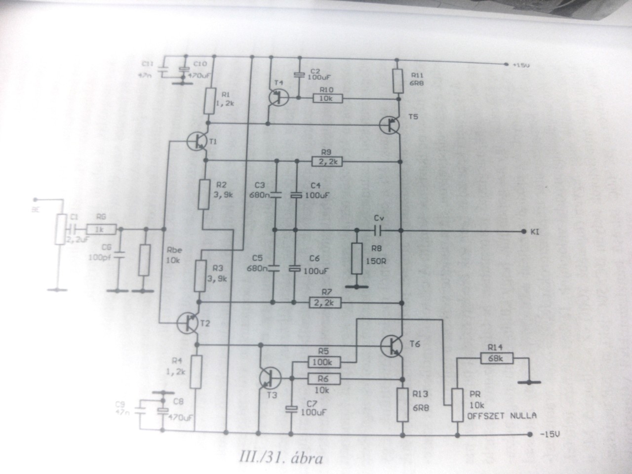

Az Ágoston könyvben közölt JLH -nál is kimeneti DC problémát említenek a leírásban.
Lehet itt olyan aki megépítette? (bocsi, ez egy telefonos kép)

(#) Bassmester válasza justice hozzászólására (») Jan 12, 2014 /
Nagyon vagány, gratulálok! Én is egy hasonlón hallgatózok, 6N8SZ - 6N13SZ csövekkel.

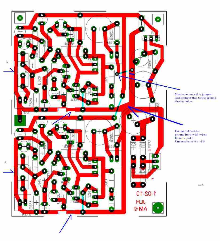

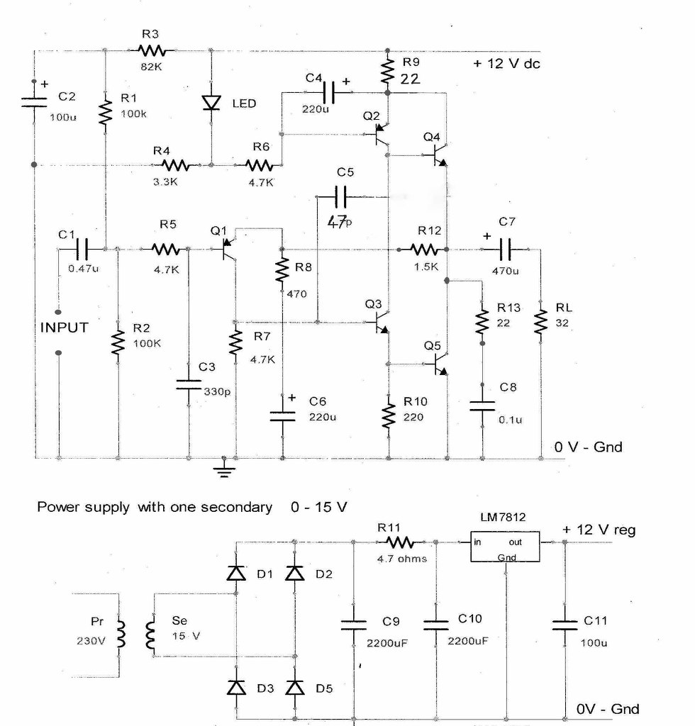

(#) melorin hozzászólása Jan 22, 2014 /
Megépítettem a csatolt kapcsolást. Az a probléma vele, hogy nagyon halkan de hallatszik az alapzaja(sistereg).
A kis tranzisztorok BC212-k, a végtranyók pedig BD139-esek.
Reloop segített eddig abban, hogy eltüntessem belőle a zavarérzékenységét, ugyanis amikor a kimenetén lévő vezetéket mozgattam, elkezdett halkan zúgni-búgni. Egy 47pF a Q3 BC közé majdnem teljesen megszüntette a dolgot. Az észlelhetőség határán, de még mindig zúg, de ennél rövidebb vezetékkel már sajnos nem bírom elvinni a paneltől a jelet a 6,3 jack csatlakozóig (kb 10cm)
De a legfontosabb a sistergés eliminálása lenne, szeretném ha olyan halk lenne az erősítő, hogy észre se vegyem hogy be van kapcsolva ha épp nincs zene.
Van rá valami tippetek mivel érhetem el?
Nagyon köszönöm előre is a segítőkész hozzászólásokat!
(#) steelbird válasza melorin hozzászólására (») Jan 22, 2014 /
Próbálj meg a BC212 helyére BC550 -et tenni, meg a fülhallgatóval (kimenettel) sorba tenni egy soros ellenállást. Az ellenállás értéke függ a fülhallgató impedanciájától, lehet, hogy 33 Ohm már sok lesz, de az is lehet, hogy 100-200 Ohm -ig is megnövelheted. Minél nagyobbat tegyél be, de úgy, hogy még elég legyen a max. hangerő.
De nem kizárt, hogy még mindig a gerjedés miatt zajos.
A hozzászólás módosítva: Jan 22, 2014
(#) melorin válasza steelbird hozzászólására (») Jan 22, 2014 /
Próbáltam már BC557-et tenni de semmi változást nem hozott zajban.
Ellenállást pedig nem szeretnék sorba kötni a fejhallgatóval, esetleg ideiglenesen, mivel állítólag nem tesz jót a hangnak egy eredetileg kis kimenő ellenállású erősítő kimenetét ellenállással megnövelni.
(#) melorin válasza melorin hozzászólására (») Jan 23, 2014 /
Csatolom a nyáktervet is, hátha azzal lehet baj, mert nagyon nem mindegy, hogy pl. a fejhallgató kimenetet melyik GND pontról veszem le.
(#) steelbird válasza melorin hozzászólására (») Jan 23, 2014 /
A GND fóliák direkt vannak hajszálvékonyra könnyítve itt-ott?
Tükrözni kellett volna az alsó végfokot és akkor középen lehetett volna egy vastag GND fóliát végighúzni.
Ez elég földhurok-gyanús terv. Azért is gerjedt neked. A bemeneti jelkábelen keresztül létrehozol egy nagy földhurkot.
„Ellenállást pedig nem szeretnék sorba kötni a fejhallgatóval, esetleg ideiglenesen, mivel állítólag nem tesz jót a hangnak egy eredetileg kis kimenő ellenállású erősítő kimenetét ellenállással megnövelni.”
-akkor lehet, hogy marad a zaj...
Esetleg egy kis impedanciás osztó a kimenetre? Teljesítmény veszteség, de lehet, hogy nem lesz annyira zajos.
Próbára be kellene egy soros ellenállást tenni a kimenetre, hogy úgy jó-e?
A fejhallgató GND -jét meg a táp elkók GND pontjáról kellene elvezetni.
A hozzászólás módosítva: Jan 23, 2014
(#) melorin válasza steelbird hozzászólására (») Jan 23, 2014 /
A GND fólia nincs elvékonyítva, csak aki odaírta a B betűt meg a kék nyilakat, gondolom eltakarta PS-ben a vezetősávot is.
Próbaképp bekötöttem sorba egy 47 Ohm ellenállást a kimenetre, és totálisan eltüntette a zajt. A sistergést is és a halk búgást is. Próbáltam 22 ohm ellenállással, de ott már tetten érhető nyomokban a zaj
De most komolyan, ellenállás nélkül nem lehet elvárni egy erősítőtől, hogy néma legyen?
De, elvárható lenne.
Viszont ebben a kapcsolásban ott van sorban a bemenettel egy zajforrás, a 4,7 kOhm,
valamint nagy impedanciára van beállítva a bemenet a 100 kOhm -os osztókkal.
Ezek mind zajforrások.
Az a probléma, hogy fejhallgatóval jóval kisebb zajszintet is érzékel az ember füle, mint egy hangszóró esetén, amit 1-2 méteres távolságról hallgat. Az emberi hallásunk nagyon érzékeny, egészen halk neszeket is képes a fül érzékelni.
A fejhallgató hangszórójának a membránja nagyon közel van a dobhártyához, alig csillapodik valamit a hangerő a megtett út alatt.
A hangsugárzókon is van zajuk az erősítőknek, csak nem centiméteres távolságból hallgatjuk, a hang meg exponenciálisan csillapodik a távolsággal. Ha odahajolsz, odaszorítod a füledhez, azokon is hallani fogod.
(#) CHZ válasza melorin hozzászólására (») Jan 23, 2014 /
Próbáld meg, cseréld ki az R12 ellenállást 1k-ra, 32 ohm -hoz nem kell ekkora erősítés.
(#) melorin válasza CHZ hozzászólására (») Jan 23, 2014 /
Na, így már az elviselhető szintre csökkent a zaj. Megpróbáltam rövidre zárni az ellenállást, ekkor befogtam a tajvani kereskedelmi rádiót
Azt mondod, hogy a 100K-t lecserélhetném pl. 22K ohm -ra? És a 4,7K-t ki is hagyhatnám akár?
Ha még így is elegendő hangerőt kapsz, csökkentheted tovább (680-820 ohm), a 0 ohm viszont nem OK..
Nem olyan egyszerű, ahogy gondolod, mert az R5-C3 egy aluláteresztő szűrőt alkot, ha a kondenzátor értékének növelése nélkül csökkented az ellenállás értékét, akkor megint jön a tajvani rádió ... Az időállandó maradjon azonos, úgy csökkentsd, ha bele akarsz nyúlni a bemenő fokozatba. A 100kOhm -okat sem lehet csak úgy csökkenteni, mert az R3 -mal egy osztót képeznek.
A jel szempontjából olyan, mintha párhuzamosan lenne az R1 és az R2, úgyhogy max. 47-50 kOhm körül van a bemenő impedancia.
Ha átalakítod és 22kOhm -ok lesznek, akkor lecsökken 10 kOhm körülire az előbbi érték. Ezt már nem minden műsorforrás szereti annyira.
Az R8 -at is lehet növelni, azzal is csökken az erősítés.
Tehát akkor nem ajánlod a bemenetet piszkálni?
Egyébként így mekkora az erősítés, ha R12 1K ohm -ra lett cserélve?
(#) steelbird válasza melorin hozzászólására (») Jan 23, 2014 / 1
Lehet piszkálni, csak ki kell hozzá számolni az R3, R1, R2, R5, C1, C2, C3 értékeket.
Ha jól emlékszem, akkor az 1+(R1/R2) ált. képlettel számoljuk, azaz:
Au = 1+(R12/R8) = 1+(1000/470) = 3,12
