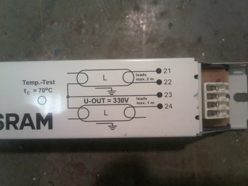

Segíteni valaki megérteni a mellékelt rajzot? Hogy kössem be a két csövet? Ez egy gyújtó nélküli trafó képe. a túlsó végére jön a 220v., de ezt az oldalt nem értem.
(#) mpeter58 válasza (Felhasználó 15355) hozzászólására (») Szept 27, 2010 /
Megnéztem. Érteni most sem értem, bár elolvastam a hsz-eket. Nincs előfűtés? Nagyfesszel indít? Ez egy vadi új Tungsram előtét. Tényleg szarokat gyártanak ilyen drágán (majdnem 5K volt az ára) ? Az ember azt várná, hogy korszerű és környezetbarát a cucc. Ráadásul spéci akváriumi csöveket fog hajtani, és azoknak horror az ára.
Lehet, valami más megoldás kellene (2x58W)? Esetleg volna javaslatod más elektronika vagy típus? Ebből kettőt kell beépítenem, és a négy cső több mint 20000 Ft volt.
(#) mpeter58 válasza (Felhasználó 13571) hozzászólására (») Szept 27, 2010 /
Valamit félreértettem.
Pontosan úgy fogom bekötni ahogy a rajzon van. Köszi a segítséget.
