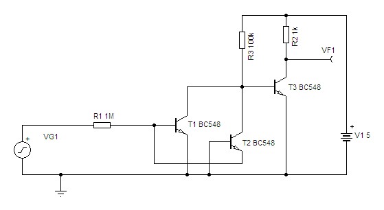

(#) CactusJack válasza proba hozzászólására (») Jan 2, 2011 /
Rendben, akkor fogok rátenni egy hidegítő kondit a tápra.
ZCD kapcsrajz
Az biztos, hogy az SSR LED-del való helyettesítése esetén nem volt villogás - nekem sajna csak "hagyományos" LED-em van itthon, azon aligha lenne esélyem észrevenni amúgy is.
Az időmérést meg fogom csinálni, de 10ms kell, mert a ZCD-m mindkét periódusban üzemel Egy próbát mindenképp megér, majd reportolom, mit sikerült alkotni vele. (Valószínűleg nem sokat, szintén a hagyományos LEDek miatt...) Köszönöm a javaslatot!
(#) proba válasza CactusJack hozzászólására (») Jan 2, 2011 /
Lehet ezt a rajzot rosszul értelmezem ,de mintha ez nem nullátmenetet detektálna ,hanem a hálózat csúcsa körül adna egy földet.
Sajnos a teljes kapcsolást nem értem, viszont szimulátorral is kipróbáltam (tudom, nem érv), és jó volt. Továbbá a gyakorlatban is működik, hisz ha a csúcsnál adna értéket, akkor marhára mást kéne kapnom, ez meg tökéletesen úgy szabályoz, ahogy az elméletben kéne, leszámítva azt az enyhe villogást.
(Amúgy ha valaki érti az optotól balra eső részt, akkor megköszönném, ha körvonalakban elmondaná, hogy hogy csinál ez nekem impulzusokat a nullátmenetnél.)

(#) _JANI_ válasza CactusJack hozzászólására (») Jan 3, 2011 /
Az AVR a Q4-es tranzisztoron megjelenő jel melyik élét figyeli? Melyik az aktív, a föl vagy a lefutó él?
( Én sem bírtam leszimulálni. Nem semmi egy nullátmenet detektor. )
(#) CactusJack válasza _JANI_ hozzászólására (») Jan 3, 2011 /
Felfutó élre kérem az interruptot, de mindkettőt kipróbáltam.
Egyetlen biztos pontja van a nullátmenet detektornak. Mégpedig a szinuszhullám vége. Ekkor kezd világítani az optocsatoló LED-je. ( Ekkor a Q4-en felfutó él lesz. ) S addig világít amíg a C2 kondenzátorban elég feszültség van az optocsatoló LED-jének nyitásához. Max a következő szinuszhullám elejéig tarthat nyitva, ha van elég energia a C2-ben. ( A LED kialvásakor a Q4-en, lefutó élt lesz. ) Ha a C2 nincs kisütve akkor az akár túl is töltődhet a szimulátor szerint. Persze valós alkatrészeknél biztos beáll egy egyensúlyi állapot...
Köszönöm, én is valahogy így gondoltam. A lényeg, hogy nekem felfutó élre kell reagálnom, és így is teszek.
Viszont sajnos továbbra sem tudom, hogy hogyan javíthatnám ki a problémát. Tényleg nincs valami egyszerű megoldás arra, hogy csak elfedjük ezt a jelenséget? (Mint ahogy DC esetén szokás kondenzátorral, stb...)
Amúgy még azt szeretném kérdezni, hogy a hidegítő kondenzátor több (2-3) IC esetén is 100nF, vagy akkor elméletileg mindegyiknek kéne 1-1 ilyen, azaz 1 db n*100nF-es kondi?
(#) vilmosd válasza CactusJack hozzászólására (») Jan 3, 2011 /
Hali
Erdekes az a kapcsolas! A kerdes minek oda az opto? Mivel a triac es az AVR kozos GND-vel rendelkezik, igy nincs a levalasztasnak szerepe. Mellekelek egy megoldast, ami 10 ms-es IT-t tud generalni. A bemeneten 230 V AC van, es a kimenet a nullatmenet idejere alacsonyra huz.
Vili
(#) CactusJack válasza vilmosd hozzászólására (») Jan 3, 2011 /
Nálam a triac helyett SSR van, így nálam van értelme a ZCD optos leválasztásának! Mindenképpen szeretném ezt az izolációt megtartani. Ennek ellenére köszönöm a rajzot!
Termeszetesen semmi sem akadalyoz meg az optos levalasztastol. Csak csinalni kell egy kondis-zeneres-diodas tapot a tranyoknak es az optonak. Mar mehet is az optos vari.
(#) _JANI_ válasza vilmosd hozzászólására (») Jan 3, 2011 /
A tápfeszültség 5V ! Mert a " V1 5 " kicsit megtévesztő lehet. De ahogy a rajzot nézem, lehet 15V-ról is nyugodtan üzemelhetne.
(#) vilmosd válasza _JANI_ hozzászólására (») Jan 3, 2011 /
Hali
Ez egy pelda, ahol nem a kimenet, hanem a nullatmenet figyelese a lenyeg. Termeszetesen lehet alkalmazni mas tapot is.
