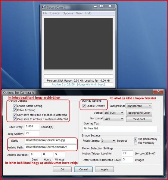

(#) gyök2 válasza Barkacsos hozzászólására (») Júl 16, 2010 /
Szia! Van egy rém egyszerű freeware progi SecureCam névvel. Ez webkamerával vagy IP kamerával is működik. Akár 8 kamerát is tud kezelni, mozgásérzékeny aminek az érzékenysége is állítható. Igaz itt a számítógépnek állandóan mennie kell. Tud archiválni és vissza lehet nézni.
(#) pittosi válasza gyök2 hozzászólására (») Júl 29, 2010 /
Nekem az arhiválás nem megy Se a viszanézés ,de ez az elöbiből adodik
(#) gyök2 válasza pittosi hozzászólására (») Júl 30, 2010 /
A kamera képén 2 bal klikk és megjelenik egy beállító ablak ahol mindent be tudsz állítani.
Nekem Vista van és egyből felment a gépre. Egyébként webkamera használatakor a webkamera driverét használja. Ha valamit állítani kell a kamera képén (fényerő,kontraszt,szín,stb...) akkor azt a kamera meghajtójában kell állítani de előtte le kell állítani SecureCam programot. Egyébként webkamerával próbálkozol?
Ha elindítod a programot,akkor azon a területen ahol a képet látod,ott az egérrel 2x-er bal klikk és előjön a beállító ablak. Ha több kamerát használsz akkor mindegyik kameraképnél külön külön be kell állítani.

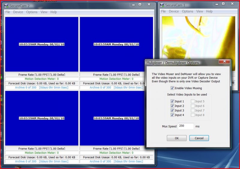

(#) gyök2 válasza pittosi hozzászólására (») Aug 2, 2010 /
Ha több külön kamerád (webkamera) van akkor annyiszor indítsd el a programot ahány kamerád van. Így lesz neked SecuCam1,SecuCam2...elindított programod,és mindegyiknél be tudod állítani a video jelforrást. Másik lehetőség hogy van olyan "kamera összegződ" vagy nem tudom mi a neve, ami több kamera jelét fogadja egy kimenete van ami a Pc-vel van összekötve, és így jut be a max nyolc kamerakép a Pc-be. Ekkor lehet használni a multiplexer opciót a programban.
