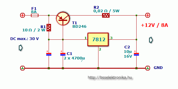

(#) yello válasza kadarist hozzászólására (») Ápr 12, 2011 /
Remek, lerajzoltam gyorsan mire gondolok, 3055 öt cserés minden kép, túl nagy, nehéz szerelni jelen esetben, és nem mellesleg nincsen itthon belőle.
Alul bd 136 lenne.

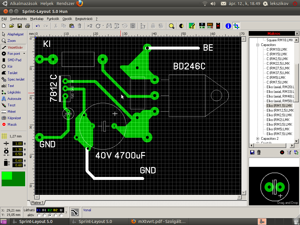

(#) lekszikov válasza (Felhasználó 13571) hozzászólására (») Ápr 13, 2011 /
Bocsi hogy megint ide irok
kaptam egy rajzot valaki megnézné nekem hogy mükődi-e
nagyon fontos lenne
az erősítő tápja lenne
Ez lenne az de egy kondival kevessebbet tennék bele, vagy nagyon fontos az a kondi?
Sajna nincs nekem 2N2955 hejette nem lenne e jó a BD246C PNP tranzisztor
Még egy hülye kérdés tükrőzni kell?
Mert kézzel rajzolnám fel a nyákra
(#) proli007 válasza yello hozzászólására (») Ápr 13, 2011 /
Jó ez így ahogy van, de 24V-os zénerrel, a kimenő feszültség, a két tranyó bázis-emitter feszültségével és terhelés esetén, még a 0,3ohm-on eső feszültséggel is kevesebb lesz. Tehát terheletlenül, kb. 22,7V 2A-al terhelve pedig 22,1V.

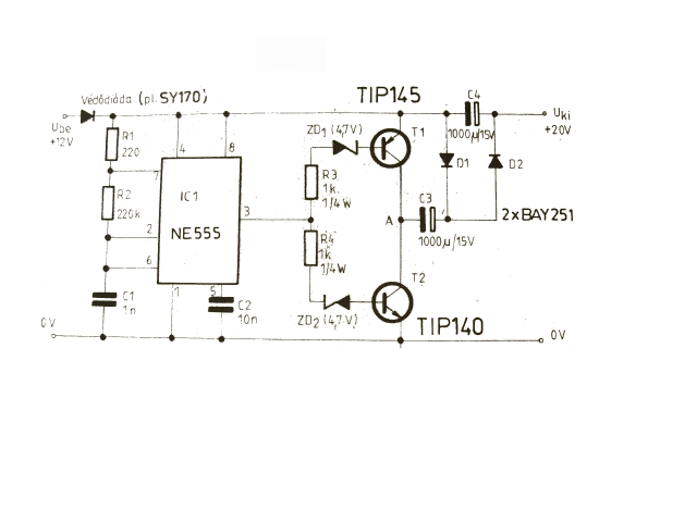

(#) Balaa16 válasza Steven84278 hozzászólására (») Júl 14, 2011 /
Szia! Igaz, hogy ez 20 V-ot csinál, de ezt egy feszültségszabályzó IC-vel meg lehet oldani.

(#) dante01 válasza Balaa16 hozzászólására (») Júl 14, 2011 /
Ez a kapcsolás nem fogja tudni akkora teljesítménnyel leadni a megnövelt feszültséget. Kísérleteztem duplázókkal,és szerintem fél ampert nem fog tudni leadni a kapcsolás.Már pár száz milliampernél kevesebb lesz a kimenő feszültség mint a bemenő.
Dc-Dc konverter ? pl mc34063.... Van a neten program is amivel lehet alkatrész értékeket számolni hozzá.
Üdv : Laci

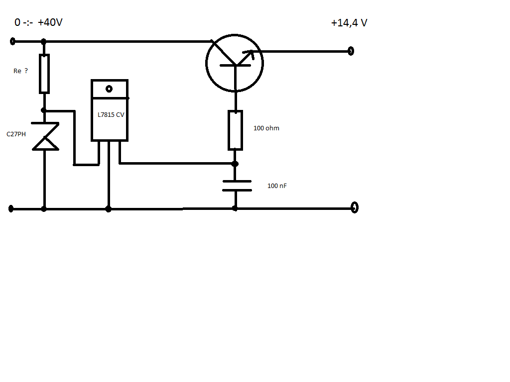

(#) keresztespapa hozzászólása Szept 7, 2011 /
Segítséget kérnék ahhoz, hogy adott egy 0 - kb. 40 volt között változó tápfesz. amit egy C27PH zenerdiódával meg akarok fogni 27 volton a L7815CV fesz. stab. ic. bemenetén, aminek a kimenő 15 V -os feszültsége egy áteresztő tranzisztoros kapcsoláson keresztül kb. 5-7 A terhelhetőséggel világítást és akkutöltést végez. Egy stab ic már elfüstölt a nagy bemeneti feszültségtől. A zéner dióda előtét ellenállásának értéke érdekelne.
(#) Ghoost válasza keresztespapa hozzászólására (») Szept 7, 2011 /
szia!
Mivel nem talaltam semmi adatlapot az emlitett Zener-hez, igy altalanos alkatreszt tettem szimulaciora. Ube:40V
Ennek az elotet ellenallasat
-- 500 Ohm -ra meretezve, 21.2mA folyik rajta.
-- 1 k Ohm -ra meretezve, 8.4mA folyik rajta.
remelem sikerult segitenem.
(#) keresztespapa válasza Ghoost hozzászólására (») Szept 7, 2011 /
Köszönöm a segítséget. Sajnos én sem találtam semmi adatlapot a zénerről, de a mérete szerint kb. 1 W-os lehet.
(#) mindenes válasza keresztespapa hozzászólására (») Szept 7, 2011 /
Heló!
Szakszerűen elmagyarázni nem tudom hogy mi miért,de hibás a rajzod több szempontból is. Szerintem jobban jársz ha letöltöd az L78xx adatlapját s abból választod a 22 vagy 28 ábra kapcsolását, esetleg ezek kombinációját.
