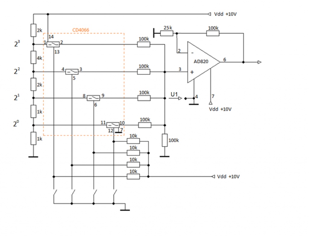

(#) Kocsis86 hozzászólása Szept 20, 2012 /
Sziasztok a következő lenne a problémám, szeretném megoldani azt hogy ne legyen invertáló az összegző áramkör, ezzel a részével baj éppen nincs, viszont a műveleti erősítő + bemenetére ehez max 10 voltot rakhatok, és a leosztás után valamiért (az ábrán U1-el jelölt potenciál) nem összegződik, hanem a legnagyobb potenciálra ál be az ágak kapcsolgatása során. Mit rontok el, vagy nem veszek figyelembe??? Előre is köszi!!
