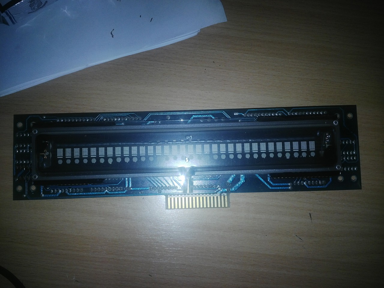

Van valakinek ötlete ez milyen kijelző lehet? Adatlap? Ebből a készülékből bontottam...
(#) vicsys válasza moderboy hozzászólására (») Dec 22, 2014 /
VFD?
Ahogy elnézem, ez valami spéci kijelző mert a hátulján levő eprom, nagy valószínűséggel a karakterek kódját tartalmazza. A többi IC meg talán a címzés-kiolvasás-meghajtásért felelős. Az alsó csatit lekövetve megtalálhatod a táp lábakat (szerintem 5 vagy 12V kell neki). A többi a kommunikáció lehet(?) Az, hogy soros, párhuzamos vagy egyéb kommunikációt kíván, nem tudom...
(#) Hp41C válasza moderboy hozzászólására (») Dec 22, 2014 /
NEC 8741 mikrokontroller, az Intel 8051 EEpromos változata. A jobb alsó sarokban egy MC1489 egy RS232 szint illesztő. A többi sajnos nem látszik jól a csillogás miatt. Az RN3 és C8 melleti IC típusa lenne a legfontosabb.
(#) moderboy válasza Hp41C hozzászólására (») Dec 22, 2014 /
C8 és RN3-tól balra a csatlakozó felett: 74LS245N

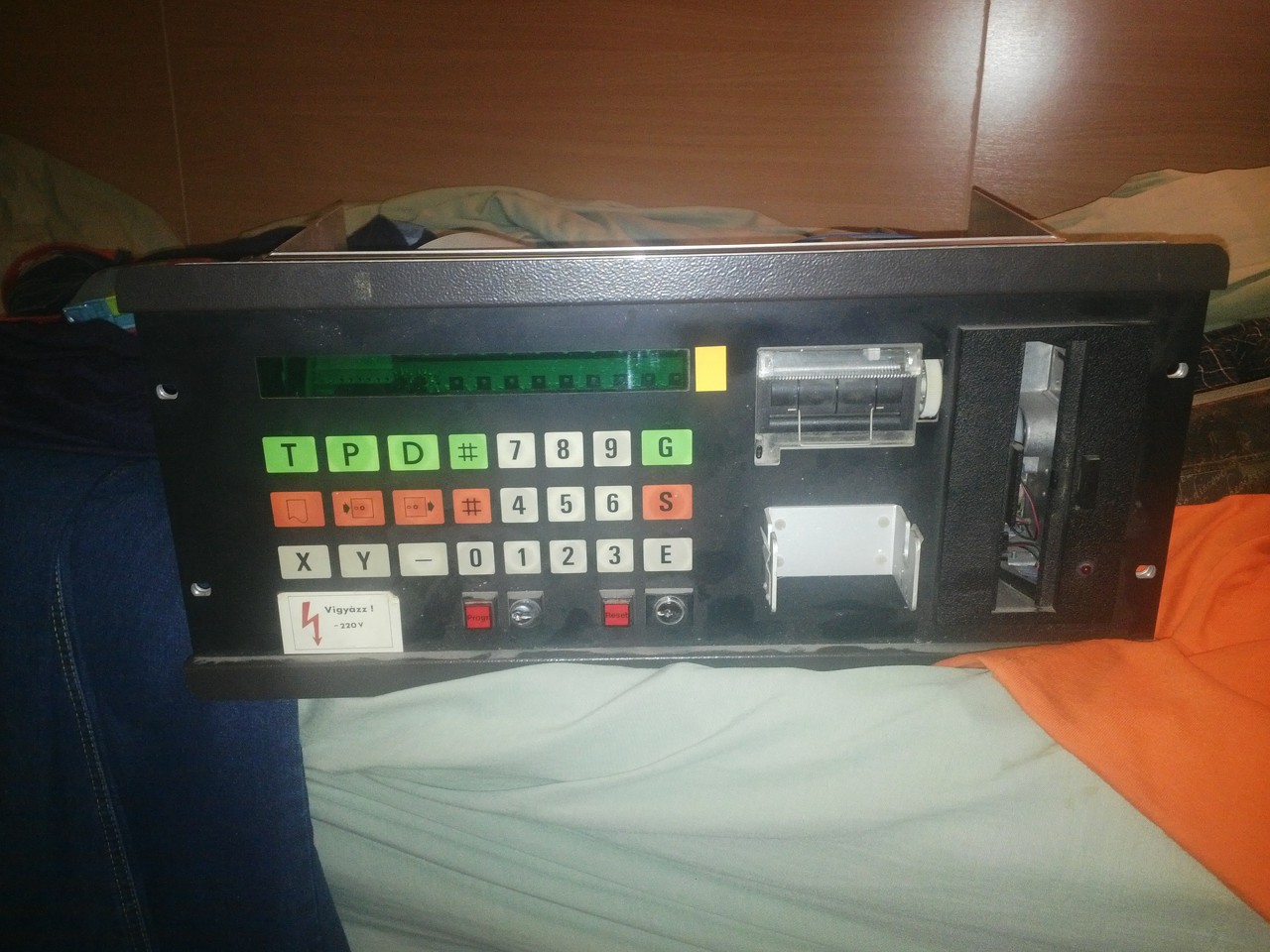

(#) lajos1969 hozzászólása Jan 9, 2015 /
Hozzám került egy ilyen, ebből lehetne valamit csinálni azon kívül amire való, mármint a kijelző vezérlésére gondolok? RS232 aljzat van a hátulján.
(#) zenetom válasza lajos1969 hozzászólására (») Jan 9, 2015 /
Ez így elég kevés infó. De gondolom valami gépnek volt az egysége, ami RS232-n küldte a kijelezni kívánt tartalmat. Tehát jobb esetben van rajta egy kijelző vezérlő IC, és egy MCU.
Belsejéről tudnál esetleg képet mutatni? Amin jól látszódnak az alkatrészek.
(#) lajos1969 válasza zenetom hozzászólására (») Jan 9, 2015 /
Majd holnap szétszedem s rakok fel képet!

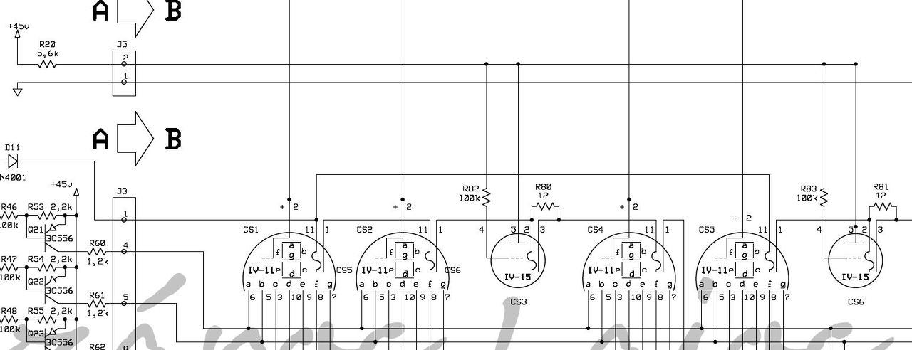

(#) baloghvl hozzászólása Ápr 29, 2015 /
A képen látható kapcsolásban használok 2db IV-15-ös csövet. De az egyik fele olyan fényes mint a másik. Ha a halványabb csövet átteszem a másik helyére, akkor ott is fele olyan fényes mint a másik. A 100k-s ellenállásokon feszültséget mérve, 10V különbséget tapasztalok. A cső rossz, vagy az ellenállás értékén kellene variálni?
Köszönöm a segítő válaszokat!
(#) sanyika45 válasza baloghvl hozzászólására (») Ápr 29, 2015 /
A fűtő áram is egyforma? A rajzból nem derül ki, hogy hogyan vannak kapcsolva a csövek.
Az is lehetséges, hogy nem ugyanazon a potenciálon vannak a katódok.
A fűtést a katódpotenciálhoz szimmetrikusan szokás megoldani. Például középleágazású tekercs segitségével: a közép a test, a két vége a fűtés.
Ha egy hosszabb kijelzőt úgy fűtesz, hogy az egyik végén van a test, a másik vége 3-5V-nyi fűtés, akkor a magasabb feszültségű vége észrevehetően halványabb.
És persze lehet, hogy a halványabb cső hibás(abb), kisebb a katód emittáló-képessége.
A hozzászólás módosítva: Ápr 30, 2015
(#) baloghvl válasza sanyika45 hozzászólására (») Ápr 29, 2015 /
A 8db cső fűtése sorba van kötve, 5V-ról megy. A két IV-15 fűtésével párhuzamosan van 1-1 12ohm-os ellenállás. Ezeken 0.6V esik egyformán. Ennyi az adatlapban ajánlott fűtési fesz. is.
Ha a szimmetria lenne a gond, akkor az a csövek megcserélésekor kiderült volna. Jól gondolom?
Igen, bár nem szerencsés a fűtés ilyen megoldása.
És mint irtam elképzelhető, hogy a csövek nem egyformák. Ha megoldható, egyenként kellene tesztelni, hogy ugyanabban a környezetben mekkora áram folyik a csöveken. Előirt fűtés mellett az összes szegmenst bekapcsolni és a közös anódáramot kellene mérni. Amelyik halványabb annak az árama is kevesebb.
Ha jól sejtem multiplexben vannak a csövek meghajtva. Tuti ugyanakkora időszeleteket kap minden cső? Szkóppal ellenőrizd! (Bár ebben az esetben a fényerő a helyhez lenne kötve.)
Kissé félreértettél, az IV-15-tel van gondom. Ez így néz ki:
http://www.radiomuseum.org/tubes/tube_iv-15.html
Nincsenek szegmensek, és nincs multiplex vezérlés.
A rácsfeszültség 100kohm-os ellenállásának változtatásával nem lehetne javítani a fényerőn? Persze nem szeretném kivégezni a csövet, inkább kérdezek...

(#) sanyika45 válasza baloghvl hozzászólására (») Ápr 30, 2015 /
Igaz, nem figyeltem melyik csőre gondolsz.
Azt írod, hogy a két rácsfeszültségben eltérés van. Meg kellene próbálni az ellenállás változtatásával egyformára állítani. De még mindig valószínű, hogy nem egyforma a két cső.
És mert csak egy anódja van könnyebb anódáramot mérni. Amíg nem haladod túl a megadott 850mikroampert nem kell nagyon félned.
mod: az Y mellett balra van a husszú í, javítva!
(#) baloghvl válasza sanyika45 hozzászólására (») Máj 2, 2015 /
Először a rácsellenállás értékén próbáltam változtatni, ez nem hozott semmi eredményt.
Ezután a fűtés párhuzamos ellenállása helyett csíptettem fel egy potmétert. Először úgy tűnt 12ohm-ról, 20ohm-ra kell növelni a halványabb cső ellenállását. Majd miközben máson ügyködtem lepattant az egyik csipesz és majdnem fehéren világított a cső. Gyorsan lelőttem a villanyt. Újbóli bekapcsoláskor örültem, hogy még "él" a cső, viszont immár a 12ohm is elég neki. Úgy tűnik le kellett "kormolni" a fűtőszálat.
(#) sanyika45 válasza baloghvl hozzászólására (») Máj 2, 2015 /
Csöveknél ismert, hogy kicsit emisszió-csökkent fűtés javítható pici túlfűtéssel. Úgy látszik a baleset jó volt erre.
Meglepő, hogy csökkentened kellett a fűtést, hogy jobb legyen. Ha tényleg gyenge a cső, akkor növeléstől kellene javulnia.
Akkor most már jó a kijelzés?
sanyika45
Hát én nem vagyok nagy "csőszakértő", nem tudtam, nixie cső esetében halottam efféle regenerálási lehetőségről. De az nem fűtőszál. Így inkább gondoltam kérdezgetek. Meg is van az eredménye, egyformán világít a két cső.
A fűtés ellenállását növelnem kellett, de ez így is írtam az előbb...
Köszönöm a segítséget!
