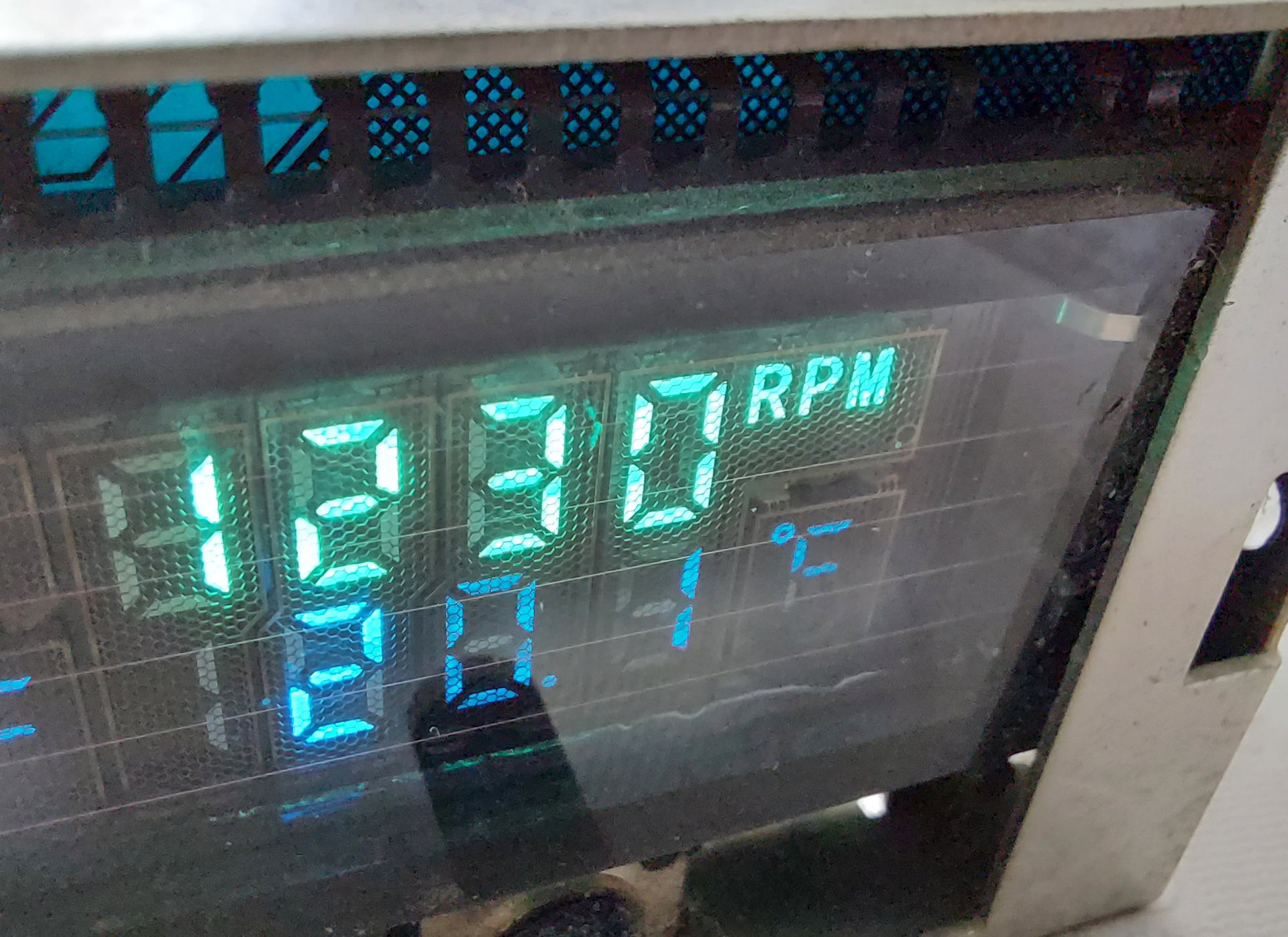

(#) KBal76 hozzászólása Szept 8, 2022 /
Találkozott már valaki a jelenséggel: a kék szín kiég a VFD csôben, de a klasszikus zöldeskék tökéletes? Gyári elektronika, az üzemidejét nem ismerem, de különös hogy a gyakran használt digitek elvesztették a fényük 95%át, csak nagyon sötétben látható. A nem folyamatosan világító kék digitek is jók. A csôben hosszában futnak a fûtôszálak, a jó és rosszak fölött ugyanazok. Az üveg felületén kicsapódás is látható. Befotóztam, de a kép nem adja vissza jól, elôlap mögött már nem is látszik az utolsó két digit. Fura.
Itt valami elektronikai tervezési/vezérlési hiba van, vagy kémiai sajátosság?
(#) kisgeri válasza KBal76 hozzászólására (») Szept 8, 2022 /
Valószínűleg a kék fénypor összetétele és hatásfoka is más, ami nem bírja annyira. Bár ilyet még nem láttam, hogy a kicsapódás ebből származna. De valószínűleg abból származik, mivel ha a fűtőszálból származna, teljes hosszában ott lenne mindenhol. Alighanem az elekronbecsapódásra szép lassan át is alakult, azon felül, hogy a fényét elvesztette. A fényerő elvesztése idővel normális, de rengeteg üzemidő elteltével. (Nekem is van 40 év feletti ruszki VFD órám, a belevaló új cső látványosan fényesebb, de az eredetiben is még mindig van tartalék.)
Érdekességképp meg lehet világítani UV fénnyel, hogy úgy mennyire világítanak, bár a kicsapódás az UV-t is ki fogja takarni részben.

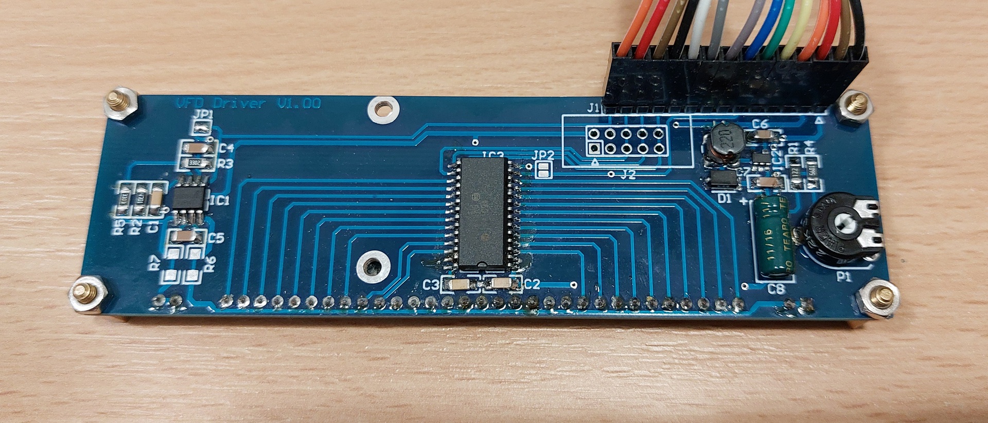

(#) majkimester hozzászólása Szept 22, 2022 /
A Microchip HV5812 adatlap tartalmazza az alábbi táblázatot a be és kikapcsolási folyamatról. Mennyire kellene ezt komolyan venni? Különösen a Vpp rákapcsolása rész az érdekes, a többi nem hiszem, hogy problémás lenne.
Már kész a NYÁK-om is hozzá, de csak most figyeltem fel erre a részre, és nem készültem rá. A Vpp-t a Vdd-ből állítom elő egy step-up konverterrel (MIC2288), nincs külön kapcsolva.
(#) cua válasza majkimester hozzászólására (») Szept 22, 2022 /
Nekem sima DC/DC konverter allitja elo a 24V-ot, es semmi hozzaadott vedelem nincs a fenti ajanlott sorrend betartasara. A DC/DC szigetelt de a kapcsolas miatt ugye osszekotottem a negativ kimenetet es a logikai foldet.
Lehet siman szerencses vagyok de eddig ez mindig mukodott/mukodik
(#) pbalazs válasza majkimester hozzászólására (») Szept 22, 2022 /
Nekem volt már ebből gond. Nem VFD meghajtó volt, de többtápos.
Nem ment tönkre, de butaságot csinált.
El tudom képzelni, hogy a nagyfesz rész "magára van hagyva", ha nincs még/már 5V.
Lehet, hogy itt semmi sem látszik, lehet, hogy csak villan egyet a kijelző, ki tudja...
(#) majkimester válasza pbalazs hozzászólására (») Szept 22, 2022 / 2
Köszönöm mindkettőtöknek a választ. Egyelőre nem foglalkoztam ezzel, és így is sikerült beüzemelnem. Meglátom lesz-e belőle probléma. Bekapcsolásnál és kikapcsolásnál mindenesetre villogás vagy egyéb probléma jelenleg nincs.
Ok, jól néz ki.
Esetleg mérj tranziens áramot a nagyfeszen, amikor kikapcsolod, és az 5V előbb szűnik meg. Nehogy beszaladjon az IC-be valami, amikor már nincs 5V...
Bekapcsoláskor, gondolom, teljesül a sorrend.
(#) majkimester válasza pbalazs hozzászólására (») Szept 23, 2022 /
Bekapcsoláskor sem korrekt elvileg, de talán elmegy. A kikapcsoláskor az 5V megszűnése után viszont a MIC2288 kimeneti kondenzátoraiból még tud áram folyni. Méréseim szerint kb. 55mS-ig olyan átlag 70..80mA. A bekapcsolt állapotban kb. 8mA a terhelés a Vpp-n.
Amire először gondoltam, hogy a MIC2288 enable lábával lehetne kapcsolni a Vpp-t az tulajdonképppen csak a bekapcsolásra lenne jó, kikapcsoláskor a kimeneti kondik még ott lennének. Ez mostmár így marad, meglátjuk mennyire bírja hosszú távon.
(#) cua válasza majkimester hozzászólására (») Szept 24, 2022 /
Ez attol is fugg mi a keszulek funkcioja. Peldaul egy orat vagy homerot nem kapcsolgat ki/be az ember tul surun
(#) Udvari Zsombor válasza majkimester hozzászólására (») Szept 24, 2022 /
Ha valamilyen trükkel kikapcsoláskor kisütő ellenállásokat kapcsolnál a kondenzátorokra? Az biztos, hogy valahogyan ki kellene sütni azokat a kondenzátorokat, hogy a kikapcsolás utáni feszültség leadásuk meg legyen akadályozva.
(#) HeZ válasza Udvari Zsombor hozzászólására (») Szept 24, 2022 /
Egyszerűbb a kevesebb áramú és kisebb feszültségű 5 V-os rész pufferelése, hogy később kapcsoljon le, mint a VFD Vpp nagyobb feszültsége.
(#) Udvari Zsombor válasza HeZ hozzászólására (») Szept 24, 2022 /
Jogos meglátás. Csak az a lényeg, hogy ne lehessen belőle gond.
(#) majkimester válasza HeZ hozzászólására (») Szept 24, 2022 /
Az egészet egy modulként csináltam meg, a bemenete 5Vdc. Erre az IC-nek külön puffert csak úgy tudnék tenni, hogy beraknék sorba egy schottky diódát. Viszont akkor meg ennyivel kisebb lenne az IC tápfeszültsége, közben meg a bementére 5V-os jelek érkeznek. Az sem egészséges.
(#) pbalazs válasza majkimester hozzászólására (») Szept 24, 2022 /
Ha jól értem, ~80mA megy be a meghajtóba kikapcsoláskor.
Ekkora kijelzőnél kb. 25V-ra tippelek, így kb. 2W megy be 55ms-ig.
A kérdés, hogy átvezetnek-e a kimeneti félhidak, vagy a kijelzőre jut inkább a teljesítmény.
Ha az IC fűti el, akkor ez 55K/W esetén ez 110°C ugrás.
Javítsd ki, lécci, ha rossz számokkal dolgoztam.
Elég szűkszavú az adatlap, más hasznosat nemigen tudok belőle kiolvasni...
Ha az én termékem lenne, én nyugodtabb lennék, ha kijavítanám.
De a te terméked
(#) cua válasza pbalazs hozzászólására (») Szept 24, 2022 /
En probaltam utananezni masok hogyan oldjak meg es semmit nem talaltam. Nem tul sokan aggodnak emiatt.
Nekem (gyakran napi tobb ki/bekapcsolas mellett) evek ota mukodnek ilyen meghajtok, sosem ment tonkre.
Mondjuk nem is mertem sosem mi marad kikapcsolasnal es meddig, igaz en isolated DC/DC konvertereket hasznalok (..ami nem is olyan erdekes a kozos fold miatt.), mar ha ez szamit valamit.
A hozzászólás módosítva: Szept 24, 2022
(#) benjami válasza majkimester hozzászólására (») Szept 25, 2022 /
1 zenerrel meg 2 tranzisztorral (esetleg fet-el), meg pár ellenállással meg tudod csinálni, hogy a mic kimenetén lekapcsold a tápot ha az 5V mondjuk 4 volt alá csökkent.
(#) majkimester válasza pbalazs hozzászólására (») Szept 25, 2022 /
Ez nem termék, hanem egy hobbi áramkör saját célra bontott kijelzővel.
A hőmérséklet emelkedés miatt nem aggódok, mert csak 55ms-ig áll fent ez az állapot, 2W ez idő alatt nem sokat fűt, és 1.7W-ot tartósan is tudna disszipálni.
A kérdés, hogy mi történik ilyenkor, összenyitnak a kimeneti FET-et, és elfűtik a kondikban tárolt energiát. Több is párhuzamosan, vagy csak 1 ág.
Ahogy cua írta mások áramköreinél én sem láttam semmit ami ezzel kapcsolatban bármit is tettek volna.
(#) pbalazs válasza majkimester hozzászólására (») Szept 26, 2022 /
Ok, elfogadom, hogy működik, és nem vársz problémát.
Én sem tudom, hogy mi történik pontosan, csak láttam már olyat, hogy 5V nélkül határozatlan állapotban van a félhíd, főleg, ha nincs ellene HW védelem. Látva a "szűkszavú" adatlapot, szinte biztos vagyok benne, hogy nincs védelem.
Ekkor az a legrosszabb eset, hogy összenyitnak.
Az is lehet, hogy a maradék gate töltés megőrzi a FET-ek előző állapotát, amíg kisül a táp, és semmi gond.
Ha van még kedved méregetni, esetleg mérhetsz egyszerre tápba befolyó, és földön kifolyó áramot. Ha egyeznek, akkor az IC fűti el ezt a teljesítményt.
De mivel úgy sem változtatsz rajta, lehet, hogy nem éri meg több energiát tenni bele.
